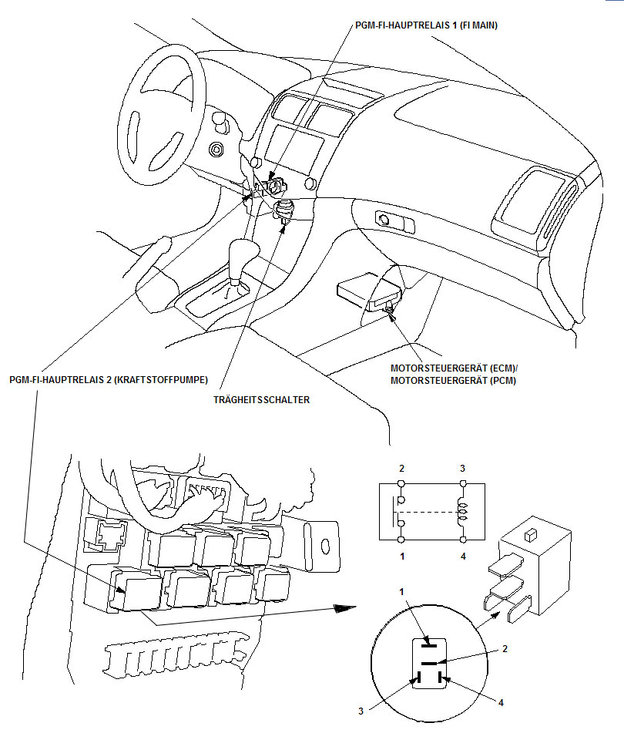

Acciron Geschrieben 10. Dezember 2012 Teilen Geschrieben 10. Dezember 2012 Hallo, Bin neu hier und habe schon ein problem mit meinem neuen Accord!! Es ist der 2.4 Accord Tourer (Benzin) 2003!! Problem: Bin heute von der Arbeit heim gefahren, und plöztlich nimmt er das gas nicht mehr an (ca 5sek.) dann ging es wieder!! zu hause angekommen, ausgemacht, rein gegangen was holen, und wollte weiter fahren, nun springt er nicht mehr an!! habe den Fehler soweit gefunden, er bekommt kein Benzin mehr!! nun würde ich gerne wissen wo das Benzinpumpen relaie sitzt!?? Vielen dank schonmal!! Link zu diesem Kommentar Auf anderen Seiten teilen Mehr Optionen zum Teilen...

kardynau Geschrieben 10. Dezember 2012 Teilen Geschrieben 10. Dezember 2012 hi @Acciron, ...allgemein zur Kraftstoffpumpensteuerung Beim Einschalten der Zündung legt das ECM/PCM das PGM-FI-Hauptrelais 2 (KRAFTSTOFFPUMPE) an Masse, welches die Kraftstoffpumpe 2 Sekunden lang mit Strom versorgt, um das Kraftstoffsystem unter Druck zu setzen. Bei laufendem Motor legt das ECM/PCM das PGM-FI-Hauptrelais 2 (KRAFTSTOFFPUMPE) an Masse und versorgt die Kraftstoffpumpe mit Strom. Wenn der Motor nicht läuft und die Zündung eingeschaltet ist, trennt das ECM/PCM das PGM-FI-Hauptrelais 2 (KRAFTSTOFFPUMPE) wieder von Masse, und der Stromfluss zur Kraftstoffpumpe wird unterbrochen. PGM-FI-Hauptrelais 1 und 2 Das PGM-FI-Hauptrelais 1 wird bei eingeschalteter Zündung (II) aktiviert und liefert die Batteriespannung für das ECM/PCM sowie Strom für die Einspritzventile und für das PGM-FI-Hauptrelais 2 (KRAFTSTOFFPUMPE). Das PGM-FI-Hauptrelais 2 (KRAFTSTOFFPUMPE) wird beim Einschalten der Zündung (II) aktiviert, um die Kraftstoffpumpe 2 Sekunden lang mit Strom zu versorgen, sowie beim Anlassen oder bei laufendem Motor. ...Wenn Verdacht auf einen Defekt der Kraftstoffpumpe besteht, prüfen, ob die Kraftstoffpumpe tatsächlich läuft. Im eingeschalteten Zustand ist ein Betriebsgeräusch zu hören, wenn man bei abgenommenem Kraftstofftankdeckel an der Kraftstofftanköffnung horcht. Die Kraftstoffpumpe muss nach dem Einschalten der Zündung mindestens 2 Sekunden laufen. PGM-FI-Hauptrelais - Schließer (bild unten) Auf Durchgang zwischen den Klemmen prüfen. Wenn die Klemmen Nr. 3 und Nr. 4 an Spannungsversorgung und Masse angeschlossen sind, muss Durchgang zwischen den Klemmen Nr. 1 und Nr. 2 vorhanden sein. Nach dem Unterbrechen der Spannungsversorgung darf kein Durchgang zwischen den Klemmen Nr. 1 und Nr. 2 vorhanden sein. Gruß [sIGPIC][/sIGPIC]I-I O N D A - ich will nichts anderes Link zu diesem Kommentar Auf anderen Seiten teilen Mehr Optionen zum Teilen...

Schmudi Geschrieben 12. Dezember 2012 Teilen Geschrieben 12. Dezember 2012 Nach Einschalten der Zündung läuft die Kraftstoffpumpe nur relativ kurz an (wenige Sekunden). Da müsste man zu zweit horchen, ob die wirklich läuft. Also Kraftstofftankdeckel abnehmen und Ohr dranne halten und der andere schaltet die Zündung ein. Wenn das NICHT geht, dann ist das PGM-FI-Hauptrelais 2 zu prüfen (einfache Anleitung steht ja oben). Gruß Schmudi http://www.smilies.4-user.de/ablage/107/272.png Link zu diesem Kommentar Auf anderen Seiten teilen Mehr Optionen zum Teilen...
Acciron Geschrieben 12. Dezember 2012 Autor Teilen Geschrieben 12. Dezember 2012 Super... Habe die Relais geprüft, das hauptrelaie für die Benzin Pumpe ist Defekt! Hab es jetzt mal umgangen und ein neues bestellt!! Danke nochmal für die Hilfe und der Anleitung!! Top!! Link zu diesem Kommentar Auf anderen Seiten teilen Mehr Optionen zum Teilen...
