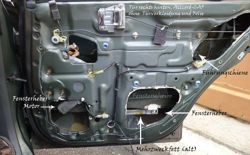

...nach vielen jahren müssen alle fensterdichtungen (aussen und in der tür, dazu muss türverkleidung runter, folie weg usw.) gereinigt und mit silikonöl/silikonspray geschmiert werden, damit fensterscheibe mit weniger widerstand in der dichtung gleitet, sonst geht noch fensterhebermechanik wegen überlastung kaputt. dazu/dabei sollten auch noch alle festerheber-schienen, räderchen und motor (zahnrad) in der tür(en) mit mehrzweckfett geschmiert werden. (eine aufwendige und "schmutzige angelegenheit" ist das)
...deshalb würde ich sagen, fensterheber lieber nicht benutzen, sonst folgeschäden (platikscheibe aus/in der führung gebrochen, schiene verbogen) bzw. später reparaturen zu erwarten sind.
