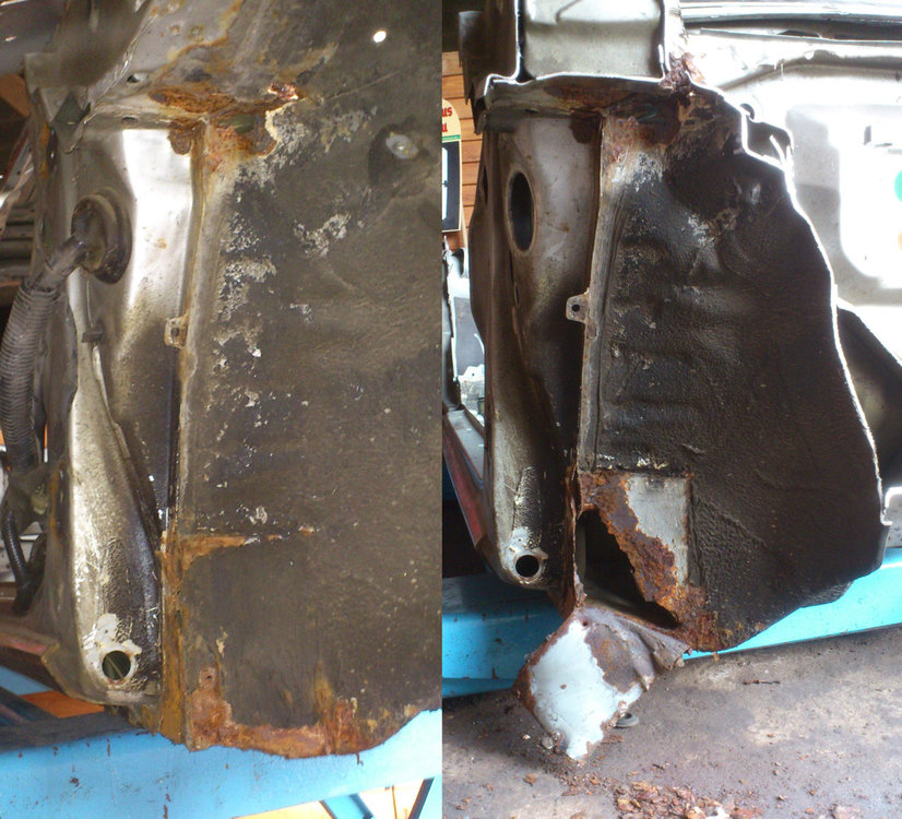

Kannst Du mal Fotos von den ganzen Roststellen machen?
Dann können wir den Aufwand besser einschätzen.

wir brauchen aber fotos von den roststellen bzw. stellen welche betroffen sind, dann versuchen wir dir weiter zu helfen.

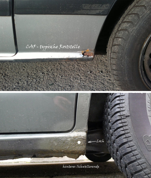

rost war immer ein problem bei ca5. ich schaue mir deshalb jedes jahr meinen wagen im sommer http://www.cosgan.de/images/midi/verschiedene/d010.gif an und falls etwas zu machen ist, mache ich es.
das ist eine sehr unangenehme und schmutzige arbeit aber sie ist notwendig.
ich habe bis jetzt an meinem wagen nichts geschweißt.
wenn keine tragende teile durchgerostet sind kann man immer löcher mit mit Polyesterharz und Glasfasergewebe oder roststellen mit fertan -> lack -> kleber verschließen. 1 cm großes loch das ist doch kein loch! ;)
manche leute denken, alles muss geschweißt werden und das ist nicht wahr bzw. ist nicht wirklich immer notwendig, wenn stabilität des wagen nicht betroffen ist und ca5 ist sehr stabil gebaut.

aber zum rost:
- rostbefall wegen schlechter hohlraumversiegelung
ich denke knobi, du sprichst von solchen reparaturen wie auf den bildern von einem ca5 unten welche ich in einem anderen forum gefunden habe. solche ausbreitung von rost ist schon ein extremfall.
wie du knobi geschrieben hast, solche auf punktgeschweißte bleche sind nur dazu da um „Verdecken der Roststellen mit neuen Blechen“.
sie haben keine stabilisierende wirkung auf karosserie.
wenn solche reparierten stellen/neue und alte bleche von innen nicht extra mit z. b. hohlraumwachs gegen feuchte versiegelt wurden, rostet alles innen weiter mit erschreckenden folgen.

bin nach langer zeit mal wieder hier, ich hab auch Rost der verbannt werden muss. Meine frage dazu, müssen meine stellen geschweisst werden, oder reicht das wenn sie mit Glasfaser geschlossen werden?
Hier mal ein paar Bilder:

@HondaCb3:
Das kenne ich bestens und würde es großzügig rausschneiden und erneuern, bevor auch noch die Innenradläufe/Radhäüser dran glauben müssen. Bei mir sah es von außen etwas schlimmer aus und tatsächlich war schon nicht mehr viel zu retten - ich musste eine ganze Reihe Bleche für die Innenradläufe selbst biegen.
Die hinteren Radläufe und die inneren/unteren Kanten der vorderen Kotflügelauflagen (innerhalb/oberhalb der Plastik-Radhausschalen!) sind DIE beiden Schwachpunkte des CB, sonst rosten die eigentlich nicht. An beiden Stellen liegt das an ungünstiger Konstruktion UND seltsamer Verkleidung; hinten sind die schwarzen "Gummikanten" daran ein Stück weit mit Schuld und vorn eben die Plastik-Radhäuser.
So lief das vor 6 Jahren bei meinem CB8 und bislang ist dort auch Ruhe, von ein paar Stellen mit zu wenig Lack drauf mal abgesehen, die ich letzten Sommer nachpinseln musste:

Natürlich ist da seitdem wirklich auch überall wieder Blech, zumal Radläufe doch einige Kräfte übertragen müssen.
Bei Dir sieht das etwas besser aus und es kann sein, dass Du die Radläufe nicht komplett rausschneiden musst.

....müssen meine stellen geschweisst werden, oder reicht das wenn sie mit Glasfaser geschlossen werden?

zur reparatur: im prinzip kann man alle teile, welche keine tragenden teile sind, mit polyesterharz mit glasfasergewebe ausbessern.
das geht auch bei deinem rostbefall von unteren kanten/oberhalb des hinteren schwellenende wo schon loch zu sehen ist.
allerdings da diese stelle gut sichtbar ist, wäre viel besser diese stelle zu schweißen und später in wagenfarbe zu lackieren.
wie man es macht, hat gut knobi davor und schön @kaefergarage.de hier beschrieben: https://www.accordforum.de/showthread.php/rost-am-radlauf-wird-das-behoben-16294.html
davor innen rost mit fertan gehandeln. danach innen alles mit hohraumwachs satt versiegeln.
ich habe z. b. in meinem schweller ein kleines loch max. 10 mm gehabt welches ich einfach mit karosseriekleber zugeklebt habe und von innen mit hohlraumwachs extra satt versiegelt habe.
da diese stelle nicht groß war, sehe ich kein problem mit meiner einfachen lösung.
manche leute müssten an dieser stelle sicher das blech außen aufschneiden und schweißen...ich nö.

so bin ich bei rostbefall der radlaufkanten meines ca5-wagens vorgegangen und bis heute habe ich an den kanten so gut wie keine probleme mehr.
