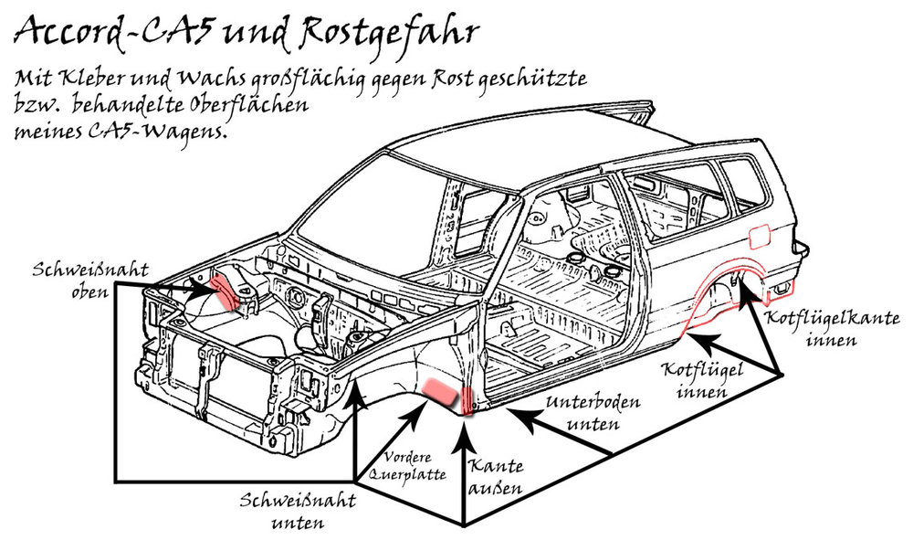

...alle andere roststellen sind nicht schön aber ist alles machbar. diese arbeiten erfordern aber viel handarbeit und viel zeit.
so allgemein bei meiner arbeitet gilt: http://www.cosgan.de/images/smilie/figuren/a045.gif
- alle roststellen sollen von innen und von außen verschlossen werden, falls möglich.
- gegen feuchtigkeit müssen mehrere barrieren, so viele wie möglich, errichtet werden.
...je nach stelle sind dies: zinkphosphatierung = schwarze schutzschicht (mit Fertan behandeln), danach grundierung/lackierung und/oder überlappend mit karosseriekleber wie z. B. SIKAFLEX 552 oder mit Pattex Kraft-Kleber Spezial für Metall beschichten und zum schluss außen unterbodenwachs/innen hohlraumwachs auftragen.
- danach einmal im jahr auf dichtigkeit/neuen rostbefall kontrollieren.

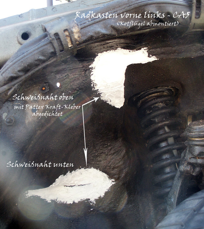

Honda hat innen und außen abdichtmasse/dichtmasse verwendet. leider wurden diese abdichtarbeiten schlampig oder unzureichend ausgeführt deshalb haben wir so viele rostprobleme.
so habe ich meinen „Radkasten hinterm Vorderrad“/vordere Querplatte gemacht: rost grob entfernt, mit fertan den ganzen rost behandelt, mit Pattex Kraft-Kleber überlappend außen alles beschichtet (hab leider kein foto gemacht), danach außen mit unterbodenwachs und innen mit hohlraumwachs alle stellen versiegelt. bei deinem wagen sind aber davor schweißarbeiten notwendig, http://www.cosgan.de/images/midi/traurig/a050.gif klar.

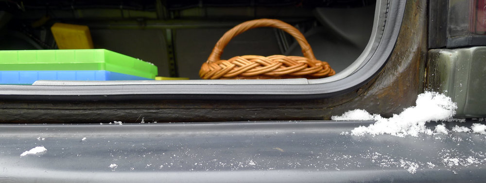

kofferraumdeckel: kennzeichen, schwarze abdeckung und kennzeichenleuchten abmontieren. rost innen und außen grob entfernen, mit fertan rost behandeln, grundieren und lackieren, danach außen mit unterbodenwachs und innen mit hohlraumwachs alle stellen versiegeln, dazu alle kanten im kofferraumdeckel/falze mit hohlraumwachs verspritzen.
wie oben beschrieben habe ich es gemacht deshalb seit langem ruhe hier:

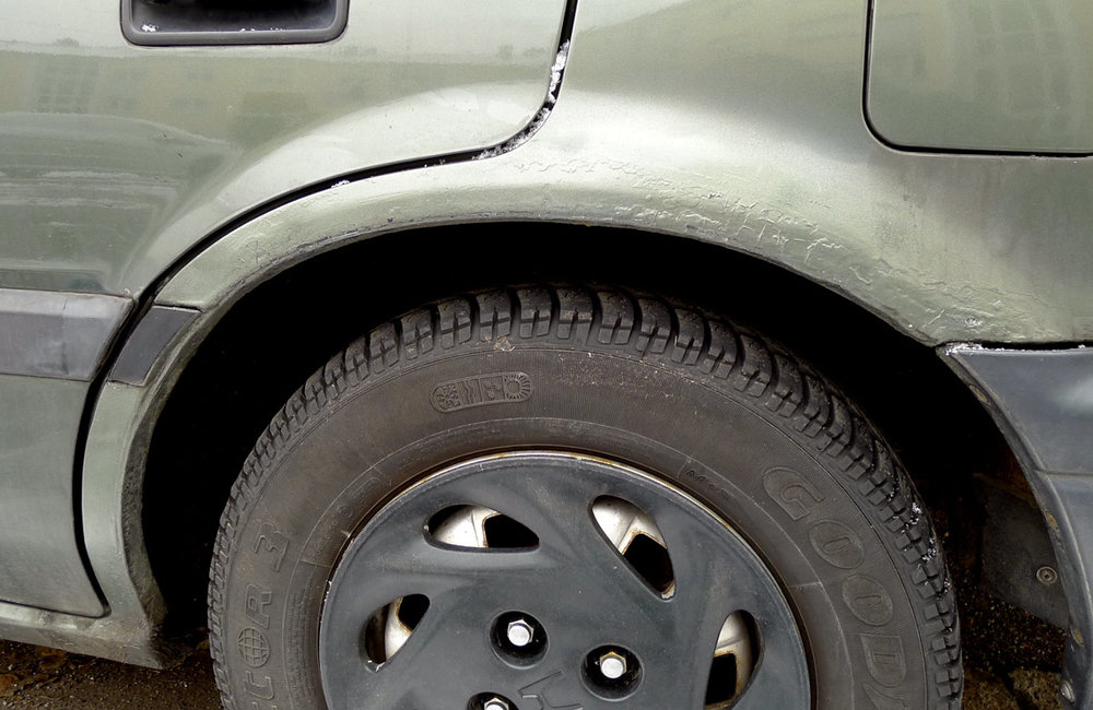

radhäuser und radlaufkanten: wie ich meine behandelt habe steht oben.
so sieht mein radlauf hinten im moment aus, nicht schön aber rostet nicht mehr.

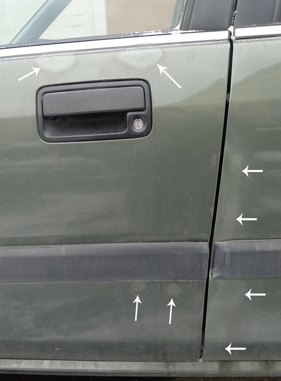

türfalz: verrostete stellen innen und außen mit fertan behandeln. danach alle türfalze innen mit hohlraumwachs überfluten und außen mit unterbodenwachs versiegeln. aber auch ohne fertan hilft wachs viel.
alle andere stellen behandle ich meistens rechtzeitig unprofessionell, bin ja kein lackierer. ;) obwohl richtiger lack bestellt trotzdem andere tönung. :motz:
grobe übersicht, was ich schon gemacht habe:

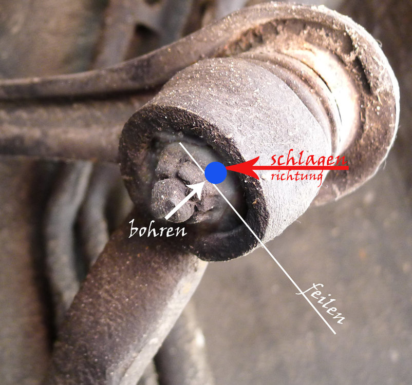

...vor dieser arbeit hier alles durchlesen: https://www.accordforum.de/showthread.php/ca5-auspuffmuttern-entfernen-26002.html
danach solltest du mit einer stahlbürste alles schön in der nähe der kugelgelenkmutter reinigen, so dass alles gut zu sehen/zu erkennen ist.
dann den splint oder seine reste finden und wie auch immer ihn unbedingt entfernen, damit die kugelgelenkmutter nicht blockiert wird.
so jetzt wird schwierig, da die kugelgelenkmutter etwas versteckt im achsschenkelkopf ist.
...ich würde sagen, zuerst so weit es geht die verrostete mutter so lange feilen bis ein teil des gewindes vom bolzen erscheint.
dann dort wo gefeilt wurde, würde ich versuchen mit einer bohrmaschine beginnend mit z. b. einem kleinen wie 4 mm bohrer die kugelgelenkmutter an dieser stelle am rand schräg aufzubohren, um sie zu schwächen.
wenn die mutter etwas aufgebohrt wurde weiter mit z. b. einem 6 mm bohrer an der gleichen stellen weiter aufbohren, um diese öffnung/loch etwas zu erweitern bzw. die mutter an dieser stelle/am rand noch mehr zu schwächen/dort zu trennen.
man sollte versuchen nur die mutter zu beschädigen und achsschenkel und den bolzen zu schonen.
diese arbeit muss sogfälltig gemacht werden und verlangt von dir etwas geschicklichkeit. ich kann hier nicht alles schreiben bzw. alles berücksichtigen.
wenn die mutter genug an einer stelle aufgebohrt/geschwächt wurde, mit einem hammer und schraubenzieher oder meisel, je nach dem was zur verfügung steht, am rand der mutter stark so schlagen, so dass diese kugelgelenkmutter in die richtung bewegt wird, in der sie abgeschraubt wird.
diese kugelgelenkmutter ist nicht dick und nicht sehr hart. sie sollte brechen oder sich bewegen oder beides.
nach dem die kugelgelenkmutter etwas bewegt bzw. gelockert wurde, mit einer zange oder weiter mit meisel diese mutter abschrauben.
danach eine neue/andere mutter so aufschrauben, dass der kugelgelenkabzieher mit hilfe dieser mutter zentriert wird…usw. wie in der anleitung.
ps.: bitte berichten wie abgelaufen... :wink:
