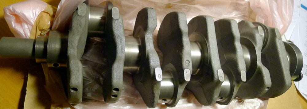

kardynau Geschrieben 4. Februar 2013 Geschrieben 4. Februar 2013 (bearbeitet) Ich kann mir nicht vorstellen, dass... jo @knobi, gibts sachen! nicht wahr? :D @m.kette...ich würde sagen, dass eher das gehäuse als die kurbellwelle kaputt gehen kann/kaputt gegangen ist, da alu weicher ist. ...aus welchem grund kaputt, ist jetzt egal, motor ist schrott. :( ich habe so eine neue kurbelwelle für meinen CA5-wagen im keller. ich habe aber für sie um 30 eur bezahlt. wozu ich sie gekauft habe weiß ich bis heute nicht aber ich kann sie immer noch als hantel oder nussknacker benutzen. :D :p ...aber bei dem preis könnte man sich übelegen reparatur zu machen. dagegegn 1200€ netto auszugeben ohne das endergebnis zu wissen, ist quatsch. :motz: :wall: dazu alle andere ausgaben wie für dichtungen, abbau, zusammenbau sind vermutlich genauso teuer…also hat keinen sinn darüber nachzudenken, würde ich sagen. einfach einen neuen motor mit garantie kaufen und alles ist gut.. gruß ps.: und den kaputten motor in deiner freizeit zerlegen und schauen weswegen????:schock: Bearbeitet 5. Februar 2013 von kardynau Zitieren I-I O N D A - ich will nichts anderes
