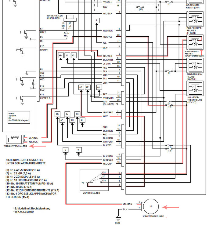

Hallenser1976 Geschrieben 26. Januar 2013 Geschrieben 26. Januar 2013 Einen Killschalter oder Unterbrecherkontakt (Relais) von einer Zusatzalarmanlage oder GPS-System kann man am einfachsten in die Verkabelung des Crashschalters einbinden. Zitieren
kardynau Geschrieben 27. Januar 2013 Geschrieben 27. Januar 2013 (bearbeitet) ...sehr gute idee mit dem Crashschalter/TRÄGHEITSSCHALTER, da dieser schalter die spannungsversorgung zu der kraftstoffpumpe unterbricht, wie auf dem bild unten von einem CM2 Bj.2008 abgebildet ist. dieser TRÄGHEITSSCHALTER müsste auch leicht im armaturenbrett zu finden sein. TRÄGHEITSSCHALTER CM2, bj. 2008: ..um die kraftstoffpumpe lahm zu legen, reicht ein extra schalter, welcher eine leitung des TRÄGHEITSSCHALTER unterbricht. dieser extra schalter müsste nur an einer sehr gut zugänglicher stelle platziert (muss ja vor jedem start betätigt werden) und ganz unauffällig/für die anderen schwer zu finden sein. einfach alles so unauffällig wie möglich machen, dann bekommt der dieb graue haare. :p ;) Bearbeitet 27. Januar 2013 von kardynau Zitieren I-I O N D A - ich will nichts anderes

ichhier Geschrieben 27. Januar 2013 Geschrieben 27. Januar 2013 einfach alles so unauffällig wie möglich machen, dann bekommt der dieb graue haare. Meinen hat der Dieb direkt vor den Augen. Und selbst wenn er ihn zufällig findet, hilft ihm das nicht viel, da man bestimmte Sachen in in einer festgelegten Reihenfolge machen muss. :fies: Ansonsten basiert das auf einer selbsthaltenden Relaisschaltung, die auf die Zündung geklemmt ist. Damit ist ohne Zündung die Schaltung automatisch scharf - d.h. man vergisst sie nicht zu aktivieren. Wenn es warm ist, wird das Ganze noch durch einen unsichtbar verbauten RFID-Empfänger ergänzt, damit man dem "Servicepersonal" nicht jedes mal Geheimnisse verraten muss. Zitieren

kretschi74 Geschrieben 27. Januar 2013 Geschrieben 27. Januar 2013 Wenn er erst mal weg ist siehste das ganz anders,ist auf Jahre ein blödes Gefühl aus dem Fenster zu schauen und zu denken "ist Er noch da" Aus Erfahrung kann ich sagen nicht in der Nähe vom Crashschalter was machen,lieber in Richtung Stromversorgung nach hinten zur Benzinpumpe Zitieren
