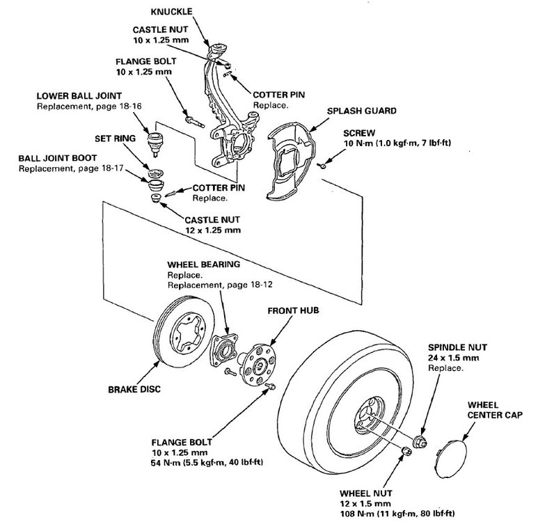

Habe meine Accord CD7 noch nicht lange wollte aber nun mal andere Bremsscheiben draufmachen und Beläge nun ist mir Aufgefallen das die ein bischen anderster aufgebaut sind wie ihr sicher wisst habt ihr ein Tip für mich oder ein Spezieleswerkzeug um die Radnabe abzuziehn . Hab auch schon zwei neue besorgt. Danke euch schonmal

es ist tatsächlich so, dass bei deinem accord-CD7 die aufhängung vorne wie bremsscheiben, radnabe, radlager,…usw. etwas komisch ;) aufgebaut ist.
unten auf dem bild CD7:
sehr viele hinweise dazu wie alles mit dem abbau, wechsel, einbau usw. geht, findest du deshalb in der abteilung accord CB, dazu CE, CC, da diese accorde vorne genauso wie dein accord aufgebaut sind. einfach suche benutzen.

bitte nur anzugsdrehmomente vergleichen, da ich nicht weiß, ob diese gleich bei allen accord-typen sind, vermutlich nicht. :wink:
