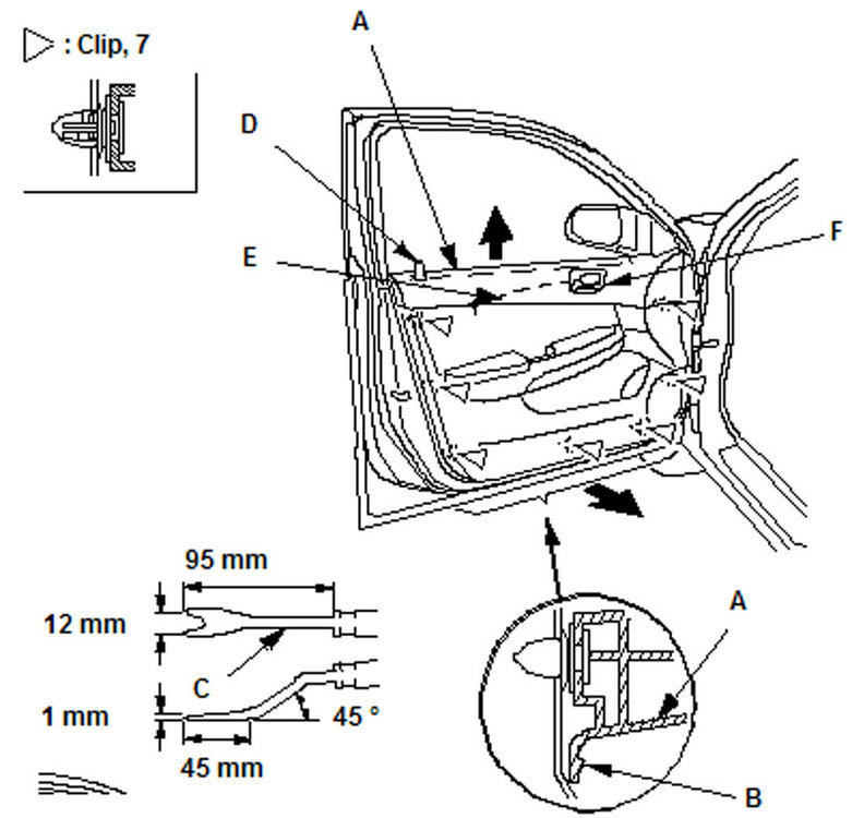

kardynau Geschrieben 2. Februar 2013 Teilen Geschrieben 2. Februar 2013 (bearbeitet) ...kein Problem ist ja ruck-zuck gemacht, wir sind ja alle profis: :D :p Vordertürverkleidung aus-/einbauen -------------------------------------- Erforderliche Spezialwerkzeuge Ausbauwerkzeug für Innenverkleidungen, Snap-on A 177A oder handelsübliche Entsprechung HINWEIS: • Zum Abhebeln das vorgesehene Ausbauwerkzeug oder ein gleichwertiges Werkzeug verwenden. • Dargestellt ist ein LHD-Modell. Das RHD-Modell ist spiegelbildlich aufgebaut. 1. Die Türscheibe vollständig absenken. 2. Mit dem Ausbauwerkzeug den hinteren Haken (A) eindrücken, die Abdeckung (B) auf den vorderen Haken © nach unten schwenken und abnehmen, dann die Befestigungsschrauben des Innentürgriffs (D) entfernen. Lage der Befestigungselemente: 3. Die Fensterheber-Schalterblende (A) ausbauen. • Die Hinterkante (Fahrertür) bzw. Vorderkante (Beifahrertür) der Schalterblende mit einem mit Schutzband umwickelten Schlitzschraubendreher hochdrücken, um den hinteren Clip zu lösen. • Entlang der Kante der Blende herausziehen, um die Haken (B) und den vorderen Clip zu lösen. • Den Stecker © des Schalters für die elektrisch verstellbaren Außenspiegel (Fahrertür) und den Stecker (D) des Fensterheberschalters abziehen. Fahrerseite: 4. Fahrerseite: Die Schraube an der Unterseite der Muldenabdeckung (A) herausdrehen. 5. Beifahrerseite: Die Unterkante der Griffabdeckung (A) mit einem Ausbauwerkzeug herausdrücken, um die Haken (B) zu lösen, die Abdeckung zum Lösen der oberen Haken © herausziehen und abnehmen. 6. Beifahrerseite: Die Schrauben aus dem Griffunterteil (D) herausdrehen. 7. Die Spiegelfußabdeckung entfernen. • Die Spiegelfußabdeckung (A) in der gezeigten Reihenfolge vorsichtig von Hand abnehmen. 8. Die Türverkleidung (A) entfernen und dabei möglichst wenig biegen, damit es zu keinen Knick- oder Bruchstellen kommt. • An der Unterkante der Türverkleidung beginnen und mit einem handelsüblichen Ausbauwerkzeug für Innenverkleidungen © die Clips lösen, die sich direkt oberhalb der Markierungen (B) am Rand der Verkleidung befinden. • Die oberen Clips abnehmen. • An der Hinterkante beginnend die Türverkleidung nach oben ziehen und den Verriegelungsknopf (D) lösen. HINWEIS: Der Innentürgriffzug (E) ist mit dem Innentürgriff (F) verbunden. Die Türverkleidung nicht zu weit nach oben ziehen, damit der Innentürgriffzug nicht beschädigt wird. 9. Den Innentürgriffzug (A) und ggf. die Lampenfassung (B) der Türeinstiegsleuchte abziehen und den Kabelbaumclip © lösen. Die Haken (E, F) lösen und den Innentürgriff (D) ausbauen. 10. Nach Bedarf die innere Türscheibendichtungsleiste (A) durch Herabziehen von der Türverkleidung (B) entfernen. 11. Beim Einbau der Türverkleidung in umgekehrter Reihenfolge folgende Punkte beachten: • Schadhafte Clips erneuern. • Darauf achten, dass die Stecker richtig eingesteckt und der Zug und die Lampenfassung korrekt angeschlossen werden. • Kontrollieren, dass Fenster und Zentralverriegelung einwandfrei funktionieren. 12. Fahrertür: Die Steuereinheit der elektrischen Fensterheber zurücksetzen (Verfahren beachten). Fensterheber Rückstellung Nach der Durchführung von Reparaturarbeiten an den elektrischen Fensterhebern oder bei einem Ausfall der Automatikfunktion ist ein Zurücksetzen der Fensterheber erforderlich. 1. Die Zündung einschalten (II). 2. Die Fahrertürscheibe mit Hilfe des Fensterheberschalters der Fahrertür vollständig absenken. Wenn die Scheibe den unteren Anschlag erreicht hat, den Fensterheberschalter der Fahrertür 2 Sekunden in Stellung NACH UNTEN halten. 3. Die Fahrertürscheibe mit Hilfe des Fensterheberschalters der Fahrertür vollständig hochfahren. Wenn die Scheibe den oberen Anschlag erreicht hat, den Fensterheberschalter der Fahrertür 2 Sekunden lang in Stellung NACH OBEN halten. gruß Bearbeitet 2. Februar 2013 von kardynau Zitieren I-I O N D A - ich will nichts anderes Link zu diesem Kommentar Auf anderen Seiten teilen Mehr Optionen zum Teilen...

Blackcross Geschrieben 2. Juli 2013 Autor Teilen Geschrieben 2. Juli 2013 sooo heute mal abgemacht..echt einfach und nur 1x Clip musste dran glauben :D Türfolie war an vielen stellen total lose. Habe erstmal mit Panzertape geklebt da ich bald die türen eh dämmen will. Aber womit klebt man diese Folien am besten ? Das alte zeug erwärmen, mache ich nicht ^^ Zitieren Link zu diesem Kommentar Auf anderen Seiten teilen Mehr Optionen zum Teilen...
