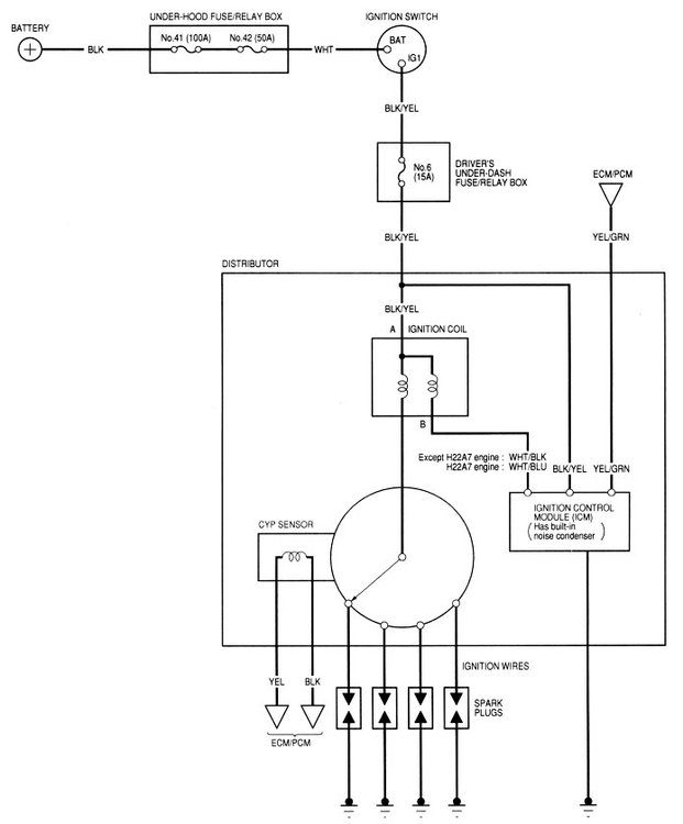

kardynau Geschrieben 4. Februar 2013 Teilen Geschrieben 4. Februar 2013 (bearbeitet) hi und zur theorie: motor braucht sprit und zündung. um zu zünden braucht deine zündspule strom, ohne geht nichts. zündspule kriegt stron durch IG1 = Zündschloss. wenn zündschloss stromzufuhr unterbricht = keine stromzufuhr besteht, entstehen zündfunkenausfälle bzw. geht motor aus. ps.: ich kann nur nochmals schreiben: bitte durchlesen! wegen honda-nr.: 35130-S1C-G01 - https://www.accordforum.de/showthread.php/cg9-bj-1999-startet-nicht-immer-25541.html ev. weiter im forum suchen. wegen gesamtkosten: einfach alle kontakte sauber machen und schmieren = probieren -----falls du lust hast (klar), weil...falls ohne erfolg ...bestellen kannst du immer noch später. Bearbeitet 4. Februar 2013 von kardynau Zitieren I-I O N D A - ich will nichts anderes Link zu diesem Kommentar Auf anderen Seiten teilen Mehr Optionen zum Teilen...
