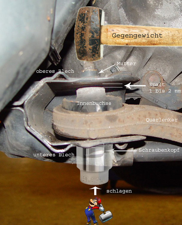

kardynau Geschrieben 11. Februar 2014 Geschrieben 11. Februar 2014 (bearbeitet) ...man könnte ..., gleich alle ersetzen. ...wozu ersetzen, wenn die beiden anderen ok sind ?( alle buchsen sind eingepresst. alle gummibuchsen haben außenhülsen aus metall. Bearbeitet 12. Februar 2014 von kardynau Zitieren I-I O N D A - ich will nichts anderes
Prinz Geschrieben 11. Februar 2014 Geschrieben 11. Februar 2014 Aufwand zu Kosten ;) Das mit der Nuss richtig überflüssig ! Zitieren [sIGPIC][/sIGPIC]CN 1 Exe *___*....trift den nagel auf den kopf .. kauf dir keinen vw weils alle machen, sei individuell
kardynau Geschrieben 12. Februar 2014 Geschrieben 12. Februar 2014 (bearbeitet) So hätte ich die Buchse mit Hilfe einer Hydraulikpresse erneuert. Ausbau: Unteren Querlenker ausbauenGummi zwischen Außen-/ und Innenhülse von beiden Seiten mit einem Messer/einem scharfen Schraubendreher/einem kleinen Meisel einschneiden/zerstören oder das Gummi wegbohren usw...Die Innenhülse z. B. mit einer Verlängerung für Ratsche und Hammer raustreiben/rausschlagenRestliches Gummi von der äußeren Hülse z. B. mit einem Schraubendreher entfernenDie äußere Hülse mit einer Bügelsäge einsägen OHNE den Querlenker anzusägen Die äußere Hülse nun an der Stelle wo sie eingesägt wurde mit einem kleinen Schraubenzieher o.ä. und einem Hammer aufbiegen/nach innen weghebeln Danach die äußere aufgebogene Hülse z. B. mit einer Verlängerung für Ratsche und Hammer entfernen/rausschlagenQuerlenker-auge reinigen Einbau: Buchse einfrieren (in einer Mietwerkstatt eher unmöglich zu machen)Querlenker erwärmen (muss nicht sein aber macht die Arbeit leichter)Querlenker-auge einölenGummibuchse richtig (wie die alte Buchse) ausrichten und mit Hilfe einer Hydraulikpresse und Zwischenstücke einpressenHinweis: Beim Einpressen Druck NUR auf die äußere Hülse ausüben! und alle schrauben des querdenkers sollen/müssen beim belasteten querlenker auf die angegebenen anzugsdrehmomente angezogen werden. d. h. erst alle schrauben richtig festziehen, wenn acci-wagen auf allen vieren auf dem boden steht oder die radaufhängung auf andere weise mit fahrzeuggewicht belastet ist. Ps.: Ich habe hier nur Beispielfotos aus dem Internet benutzt. Bearbeitet 13. Februar 2014 von kardynau Zitieren I-I O N D A - ich will nichts anderes
345 Geschrieben 12. Februar 2014 Geschrieben 12. Februar 2014 Hallo Ist ja alles schön erklärt:wink: Aber bei den meisten geht halt die Schraube die durch die Buchse geht nicht mehr raus. Lässt sich drehen,aber die Buchse dreht sich mit und geht nicht raus.Dann geht es nur mit Flexen.Also vorher testen oder die Schraube gleich mitkaufen.Beim Anziehen muss der Querlenker auch vorher horizontal gestellt werden,damit die Buchsen nicht vorverdreht sind ,wenn das Auto normal steht. Mfg 345 Zitieren
kardynau Geschrieben 13. Februar 2014 Geschrieben 13. Februar 2014 (bearbeitet) hi, ich denke, die lösung mit flexen ist die schlechteste lösung überhaupt, gratulation. ;) wie willst du da flexen und später diese schraube entfernen?:weissnich: ich hätte das so wie unten beschrieben gemacht, da ich mir nicht vorstellen kann, dass so eine schraube wirklich so in der innenbuchse wie bei einem youngtimer eingerostet/fest ist. CL, CM, CN-reihe ist einfach zu jung, denk ich. so demontage, :cry: horrorszenario: ich nehme es hier an, die innenbuchse und schraube, die durch die innenbuchse geht, sind wegen rost fest verbunden. d. h. innenbuchse mit gummi dreht sich mit der schraube bei der demontage mit. dies bedeutet, wenn ich die schraube löse, werden das obere blech mit der angeschweissten mutter und das untere blech mit schraubenkopf auseinander gedrückt. es entsteht so oben ein kleiner spalt 1 bis 2 mm zwischen der innenbuchse und dem oberen blech mit mutter. demzufolge steht auch die innenbuchse unter spannung, weil sie von unterem blech na oben gedrückt wird (wie in einer zange). 1. spalt 1 bis 2 mm oben ist da. etwas rostlöser in den spalt sprühen und etwas warten.:kaffee: 2. so, ich hätte noch oben einen großen hammer auf das ende der schraube als gegengewicht gelegt, um stöße zu mildern. (z. b. zweite person) 3. unten hätte ich über dem schraubenkopf eine zu große stecknuss/stück rohr o. ä. platziert (stecknuss darf den schraubenkopf nicht berühren/drücken) und dann mit einem hammer mit gefühl auf diese stecknuss geschlagen, damit das untere blech (nicht die schraube) die innenbuchse in richtung des oberes bleches verschiebt und somit den spalt oben 1 bis 2 mm zwischen der innenbuchse und dem oberen blech geschlossen wird. ...ist das passiert, hat man schon gewonnen, da die innenbuchse sich bewegt/verschoben wurde. :D 4. jetzt ist ein spalt 1 bis 2 mm zwischen dem schraubenkopf und dem unteren blech entstanden. schraube wieder festziehen, damit die schraube in der innenbuchse nach oben verschoben und somit immer lockerer wird. 5. danach wieder die schraube lösen. spalt 1 bis 2 mm oben ist wieder da. wieder etwas rostlöser in den spalt sprühen. 6. dann wieder von unten mit stecknuss auf das untere blech schlagen. und wieder schraube festziehen....immer wieder/schritt für schritt das gleiche usw. alles von vorne. ...irgendwann ist die schraube in der buchse wegen verschieben und rostlöser locker genug und kann entfernt werden. ich denke das muss gehen. Bearbeitet 13. Februar 2014 von kardynau Zitieren I-I O N D A - ich will nichts anderes
345 Geschrieben 13. Februar 2014 Geschrieben 13. Februar 2014 (bearbeitet) Hallo @Kardynau Ich meins echt nicht böse,aber wenn man das schon zigmal gemacht hat ,weiss man wie es geht. Rostlöser:D bis der auch nur ansatzweise wirkt kannste 2mal Geburtstag feiern.Da gibt es kein Spalt da der Rost so aufbaut und das Loch verschliest. Die Schraube gammelt so doll das das wirklich nicht mehr zu lösen geht,weder mit Hammer noch Kompressormeissel oder sonstwas.Kann man ja von unten mit Hydraulikheber super abstützen,bringt nur nix da die Schraube nach dreimal Klopfen mit dem Kilohammer platt ist wie ne Flunder. Wenn ich höre die Baureihe ist zu Jung,dann weiss ich das du sowas nicht beruflich machst.Ehrfahrungswerte fehlen dir Komplett,da sollte man gratulieren.Musst halt auch mal was glauben ,und nicht immer von der Theorie reden,die Praxis ist halt anders,auch wenn das gerade für Dipl.Inj schwer ist. Mach das mal selber dann weisste wovon ich rede,wobei ja die Vordere oftmals noch geht,die hintere Horizontale macht da mehr stress. Übrigens kommt man mit der Flex und 125mm Scheibe gut hin. Mfg 345 Bearbeitet 13. Februar 2014 von 345 Zitieren
kardynau Geschrieben 13. Februar 2014 Geschrieben 13. Februar 2014 hi @345, ok ich glaub dir alles. :repekt: ...und natürlich mache ich das nicht beruflich deshalb brauche ich keine flex und auch keinen schweißbrenner, 1000 abzieher oder sonst was dazu. ;) Du hast eigene vorgehensweise und ich auch und das ist auch gut so. Du kommst sicher nicht dazu etwas anderes auszuprobieren, wegen stress in der firma. bei meiner arbeit muss nicht alles rucki zucki wie in deinem betrieb gehen. :)) ich habe zeit und kann alles mögliche ausprobieren. rostlöser wird durch die kleine 1-2mm bewegung der schraube verteilt, ist aber egal dies war nur ein vorschlag. ich habe schon viele schrauben von der aufhängung an meinem wagen gelöst ohne flex zu benutzen, hab auch keine und es bleibt so. ...und ja, das ist wichtig. alle schrauben des querdenkers sollen/müssen beim belasteten querlenker auf die angegebenen anzugsdrehmomente angezogen werden. d. h. erst alle schrauben richtig festziehen, wenn acci-wagen auf allen vieren auf dem boden steht oder die radaufhängung auf andere weise mit fahrzeuggewicht belastet ist. grüsse Zitieren I-I O N D A - ich will nichts anderes

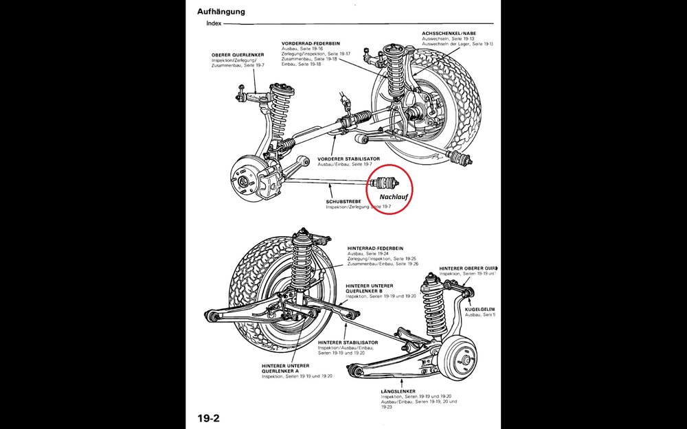

kretschi74 Geschrieben 14. Februar 2014 Geschrieben 14. Februar 2014 Hi hi,mit so einem ähnlich selbstgebauten Teil in deinem linken Bild hab ich in den 90er Jahren die Längslenkerbuchsen an mehreren Civic s getauscht.:D Zitieren
kardynau Geschrieben 14. Februar 2014 Geschrieben 14. Februar 2014 (bearbeitet) so eine profi-pressvorrichtung wie im film ist optimal aber etwas teuer. ;) aber es ist auch nix anderes als so eine art hydralikpresse mit zusatz-tolls. es geht aber auch ohne, man braucht nur vieeeel geduld und beruhigungsmittel :)) im form einer kiste bier. falls trotzdem nicht geht, kann ich immer noch zu einer werkstatt fahren und machen lassen. gute alte mietwerkstätte haben auch oft gutes press-werkzeug und preise sind akzeptable. ps.: wie wäre es, wenn jemand hier im forum praktisches werkzeug einkaufen und gegen gebühr + pfand ausleihen würde? :weissnich: Bearbeitet 14. Februar 2014 von kardynau Zitieren I-I O N D A - ich will nichts anderes
