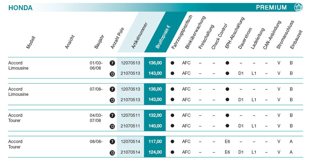

kardynau Geschrieben 11. Februar 2013 Geschrieben 11. Februar 2013 (bearbeitet) Brink ist thule. normalerweise werden Jäger e-sätze 7-( 12070511) oder 13-plig (21070511) verbaut. diese e-sätze beinhalten ein relais. montageanleitung hat viele bilder leider zu wenig text. beide e-sätze sind anscheinend an batterie mit kabelschuh angeschlossen. (bild 26: kabel: RD und RD/YL) falls du gleiche e-sätze hast, kannst du dort beide sicherungen ziehen und schauen, ob ruhestrom kleiner wird. ...aber innenlicht lässt sich normalerweise mit schalter ganz ausschalten. wenn ein türschalter (endschalter) oder kofferraumschalter schlecht/nicht funktioniert, brennt immer licht wodurch auch hoher ruhestrom entstehen kann. 12070511.pdf21070511.pdf Bearbeitet 11. Februar 2013 von kardynau Zitieren I-I O N D A - ich will nichts anderes
