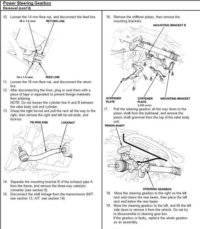

Autokumpel Geschrieben 16. Februar 2013 Geschrieben 16. Februar 2013 Hallo Ich habe jetzt angefangen mit dem Lenkgetribe ausbau. Habe schon alles ausgebaut, alles ab, aber die selbe Lenkgetribe habe ich mit dem Achsenträger ausgebaut. Wie bekomme ich Lenkgetribe von da raus ? Hat schon jemand Erfahrung ??? Kann mir jemand weiter helfen ? Habe Accord cg8, 1999, 1.8 mit 136 PS P.S Mein Reparaturanleitung hat mir weiter nicht geholfen. beim Gutmann anrufen und fragen kann ich momentan nicht. Gruss Alex Zitieren ADAC ??? Ich fahr nen HONDA !!!
kardynau Geschrieben 17. Februar 2013 Geschrieben 17. Februar 2013 vielleicht hilft dir das bild unten: Zitieren I-I O N D A - ich will nichts anderes
Autokumpel Geschrieben 7. März 2013 Autor Geschrieben 7. März 2013 vielleicht hilft dir das bild unten: Danke dir für die Hilfe. Hab verstanden wie man rausbekommt und hat einwandfrei geklapt. Nochmal Danke ! Zitieren ADAC ??? Ich fahr nen HONDA !!!
