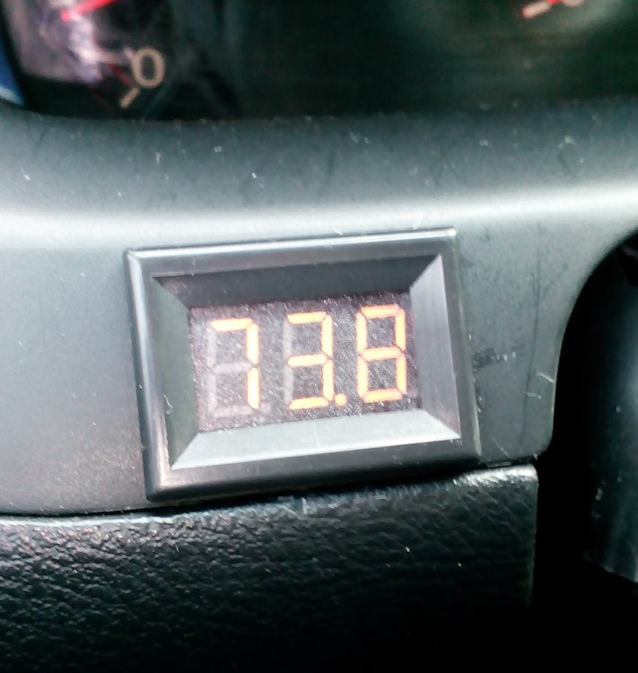

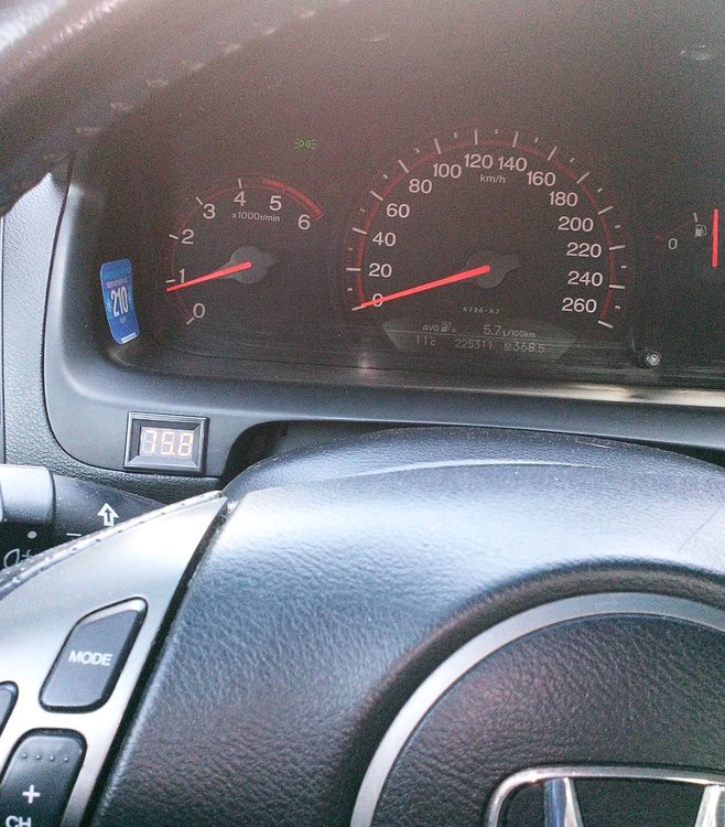

Cleany Geschrieben 27. Februar 2014 Autor Geschrieben 27. Februar 2014 (bearbeitet) Ich hab heute mal gebastelt, das Ergebnis seht ihr hier. Find ich auf jeden Fall besser als eine Anzeige mit 3 LED´s, was hier im Forum auch vorgeschlagen wurde. Gruß Cleany Bearbeitet 27. Februar 2014 von Cleany Zitieren Honda Prelude SN Bj: 1978 Weggerostet; Honda Accord Aerodeck CA5 Bj. 85 Verkauft Honda Accord Aerodeck CA5 Bj. 88 Verkauft; Honda Accord Aerodeck CB8 Bj. 92 Verkauft Honda Accord CC7 Bj. 95 Verkauft; Honda Accord CD7 Bj. 97 Motorschaden verschenkt Honda Accord CD7 Bj. 96 Verkauft, Honda Accord CG2 Bj. 00 Verkauft Honda Accord CN1 Bj. 08/06 blau verkauft mit 298.000km Honda Accord CN1 Bj. 11/06 silber verkauft mit 202.000km Honda Accord CW3 - 180 Bj. 03.12 aktuell

ACC-CDI-2T Geschrieben 28. Februar 2014 Geschrieben 28. Februar 2014 (bearbeitet) Ich hab heute mal gebastelt, das Ergebnis seht ihr hier. Gute Idee :)) - womit hast Du den Temperatursensor befestigt - ist das Wärmeleitkleber? oder Flüssigmetall? und welche Temp. mißt Du an der Stelle, wenn er warmgefahren ist? Ich hatte schon mal überlegt, einen Sensor am Ölkühler zu befestigen, weil man da einer der Befestigungsschrauben nutzen könnte, aber ich denke mal, an der von dir gewählten Stelle liegt die gemessene Temperatur bestimmt höher ... Bearbeitet 28. Februar 2014 von ACC-CDI-2T Zitieren Km-log Jun 542.000

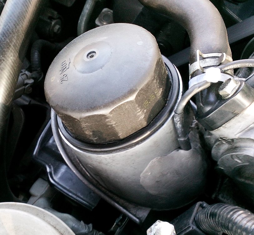

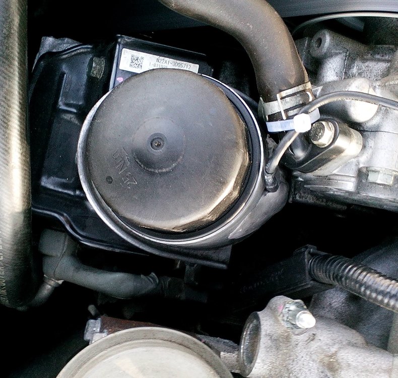

Cleany Geschrieben 28. Februar 2014 Autor Geschrieben 28. Februar 2014 Eigentlich recht simpel. Ich hab mir gedacht, das man ja normalerweise ev. einen Adapterring am Ölfilter hat, in dem man den Fühler einschraubt. Das ist beim Diesel ja nicht möglich. Aber da das Öl im Filter auf recht hohe Temperatur kommt. muß das Gehäuse des Filters ja in etwa dem Wert im Inneren entsprechen. Faßt das Gehäuse mal nach einer längeren Fahrt an, gibt Brandblasen. Dann bei dem hier bestellt (nach LED 55 suchen): http://stores.ebay.de/Thanks-buy/_i.html?_nkw=led+55&submit=Finden&_sid=966410426 Gibt es in Blau, Grün, Gelb, Rot, dazu Knetmetall http://www.ebay.de/itm/290780733236?ssPageName=STRK:MEWNX:IT&_trksid=p3984.m1439.l2649 und los. Armaturenblende ab und Loch gefeilt, die Anzeige passt exakt in eine Aussparung hinten in der Blende. Dann hinter der Blende das Plastik noch ein wenig bearbeitet, Kabel des Fühlers verlängert und am Holm der Fahretür in den Kotflügel zum Motorraum gefädelt. Den Filter von draußen säubern, Knetmetall bißchen kneten, Fühler einarbeiten und am Gehäuse " im Windschatten" anbabben. Ich habe es erst nur mit dem Fühler versucht, ohne die Fläche der Wärmeübergabe mit Knetmetall zu vergrößern, war nicht so toll. Temperatur schwankte. Ich habe eine einfache Möglichkeit gesucht, die Öltemperatur anzuzeigen, ohne in der Mittelkonsole Platz zu verschenken oder Rundinstrumente mit digitaler Anzeige zu nehmen. Die Anzeige liegt nun gut im Blickfeld, ohne zu aufdringlich zu wirken. Der Beifahrer kann sie gar nicht sehen. Da mein Meßpunkt analog zu der Adapterringen ist, die man sonst verbauen kann, sollte der Wert recht genau sein. Wenn der Motor warm ist, ohne Autobahn, dan liegt er zwischen 65 - 78 Grad Die Anzeige soll von -55 bis +125 Grad anzeigen. Gruß Cleany Zitieren Honda Prelude SN Bj: 1978 Weggerostet; Honda Accord Aerodeck CA5 Bj. 85 Verkauft Honda Accord Aerodeck CA5 Bj. 88 Verkauft; Honda Accord Aerodeck CB8 Bj. 92 Verkauft Honda Accord CC7 Bj. 95 Verkauft; Honda Accord CD7 Bj. 97 Motorschaden verschenkt Honda Accord CD7 Bj. 96 Verkauft, Honda Accord CG2 Bj. 00 Verkauft Honda Accord CN1 Bj. 08/06 blau verkauft mit 298.000km Honda Accord CN1 Bj. 11/06 silber verkauft mit 202.000km Honda Accord CW3 - 180 Bj. 03.12 aktuell

ACC-CDI-2T Geschrieben 28. Februar 2014 Geschrieben 28. Februar 2014 (bearbeitet) @ Cleany Danke für die Infos !! :)) - Finde die Lösung super, da simpel und man keine Abdichtung braucht .. :repekt: Bearbeitet 28. Februar 2014 von ACC-CDI-2T Zitieren Km-log Jun 542.000

kardynau Geschrieben 28. Februar 2014 Geschrieben 28. Februar 2014 (bearbeitet) hi, welche öltemperaturanzeige verbaut wird, ist geschmacksache, halt wie jedem gefällt. die lösung mit dem knetmetall finde ich sehr gut, weil nix am motor verändert wurde. die richtige öltemperatur damit anzuzeigen ist aber nicht möglich. :( für mich ist nur die ölwanne die einzige stabile stelle wo die motoröltemperatur (+ -) richtig angezeigt wird. halt stelle wo sich das meiste heiße öl ansammelt und messung direkt an der ölwannenwand. (wenige wärme/temperaturverluste) dort hätte ich an der ölwanne "im windschatten“ eine stelle für den sensor gesucht. man muss aber auch dort die tatsächliche motoröltemperatur (z. b. mit ölmessstabsensor) mit der angezeigten motoröltemperatur vergleichen. man sollte die öltemperaturanzeige künstlich korrigieren bzw. richtig justieren. (temperaturaufschlag berechnen) mit deinem sensor misst du nur viel zu niedrige motorgehäuse-temperatur. Bearbeitet 28. Februar 2014 von kardynau Zitieren I-I O N D A - ich will nichts anderes
ecki Geschrieben 2. März 2014 Geschrieben 2. März 2014 Eine wirklich relativ genaue Messung bekommt man nur mit einem Ölfilter Adapterring hin. http://www.asia.ru/images/target/photo/51608274/Oil_Adapter.jpg Da man dort direkt die Temperatur des Öl Messen kann wenn es aus dem Motor kommt. Alternativ kann man auch die Ölwanne nehmen aber auch dort kann man nicht immer einen genauen wert messen da sich dort das Öl auch durch den Fahrtwind wieder abkühlt. Aber die Idee mit dem angeklebten Sensor ist eine reltaiv einfach Lösung die auch gut funktioniert für Leute die nur wissen wollen wann ihr ca Motor auf Betriebstemperatur ist. Nach der Orginalen Lügen Anzeige kann man ja nicht gehen :p Zitieren [sIGPIC][/sIGPIC]

Cleany Geschrieben 2. März 2014 Autor Geschrieben 2. März 2014 "Da man dort direkt die Temperatur des Öl Messen kann wenn es aus dem Motor kommt." So in der Art mit dem Adapterring war auch mein Gedanke, da die 2 mm der Wandung des Ölfiltergehäuses ja nicht unbedingt einen Wärmeverlust bringen. Und da das Öl von der Wanne über die Pumpe in den Ölfilter läuft, sollte die Temperatur zur Wanne dort noch recht gut passen. Ok, ich gebe zu, ich weiß nicht, ob und wo der Ölkühler in diesem Weg sitzt. Aber bei Normalfahrt Stadt/Landstrasse liegt die Temperatur auf der Anzeige bei 70 - 78 Grad, nach dem Start des Motors fängt die Anzeige auch gleich an zu steigen. Ich werd die Tage mal auf die Bahn gehen und schauen, wie hoch die Temperatur kommt. Gruß Cleany Zitieren Honda Prelude SN Bj: 1978 Weggerostet; Honda Accord Aerodeck CA5 Bj. 85 Verkauft Honda Accord Aerodeck CA5 Bj. 88 Verkauft; Honda Accord Aerodeck CB8 Bj. 92 Verkauft Honda Accord CC7 Bj. 95 Verkauft; Honda Accord CD7 Bj. 97 Motorschaden verschenkt Honda Accord CD7 Bj. 96 Verkauft, Honda Accord CG2 Bj. 00 Verkauft Honda Accord CN1 Bj. 08/06 blau verkauft mit 298.000km Honda Accord CN1 Bj. 11/06 silber verkauft mit 202.000km Honda Accord CW3 - 180 Bj. 03.12 aktuell
