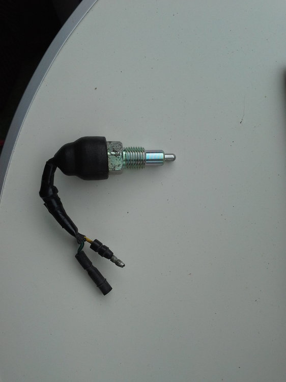

kretschi74 Geschrieben 28. Juni 2013 Teilen Geschrieben 28. Juni 2013 Wenn es wie beim CC7 ist sitzt der im Getriebe,seitlich. Es kommt mit den Jahren Öl in den Kontakt,deswegen der Ausfall.Rausschrauben und mit Bremsenreiniger spülen,fertig. Zitieren Link zu diesem Kommentar Auf anderen Seiten teilen Mehr Optionen zum Teilen...

scatman John Geschrieben 28. Juni 2013 Autor Teilen Geschrieben 28. Juni 2013 Wenn es wie beim CC7 ist sitzt der im Getriebe,seitlich. Es kommt mit den Jahren Öl in den Kontakt,deswegen der Ausfall.Rausschrauben und mit Bremsenreiniger spülen,fertig. genau das meinte ich...habe das mal an einen Micra K10 gewechselt......dachte das der ce2 sowas auch hat. Der Schalter ist dafür das er den Kontakt gibt das die Rückscheinwerfer eben leuchten.....weiss einer wo der sitzt am CE2 Zitieren Link zu diesem Kommentar Auf anderen Seiten teilen Mehr Optionen zum Teilen...
kardynau Geschrieben 29. Juni 2013 Teilen Geschrieben 29. Juni 2013 (bearbeitet) jetzt ist etwas klarer. das sind keine rückscheinwerfer sondern rückfahrscheinwerfer ;) für ce habe ich nichts nur von einem accord-cd. diese elektrische schaltung ist aber total einfach. (pdf-bilder unten) falls stromlaufplan ok: sicherung no.1 (10A) YEL--> A rückfahrscheinwerfersschalter (M/T) B --> GRN/BLK 2x leuchten --> BLK (masse) der rückfahrscheinwerferschalter befindet sich im getriebekasten (handschaltgetriebe). prüfung: 1. den 2P-Stecker/2x kabel des rückfahrscheinwerferschalters abziehen 2. auf durchgang zwischen den klemmen Nr. 1 und Nr. 2 (A und B) des 2P-steckers/schalters prüfen. bei eingelegtem rückwärtsgang muss durchgang vorhanden sein. gegebenenfalls den rückfahrscheinwerferschalter erneuern. ...oder wie schon oben @kretschi74 geschrieben hat, beide kontakte des schalters und beide kabel/anschluss sauber machen, verbinden, sollte funktionieren. rückfahrscheinwerferschalter würde ich nicht ausbauen, da man sonst normalerweise einen neuen o-ring braucht. Rückfahrscheinwerferschalter-CD7-9-Honda_Accord_Full_Service_Manual_US_Factory_1994_1995_1996_19.pdf Bearbeitet 29. Juni 2013 von kardynau Zitieren [sIGPIC][/sIGPIC]I-I O N D A - ich will nichts anderes Link zu diesem Kommentar Auf anderen Seiten teilen Mehr Optionen zum Teilen...
kretschi74 Geschrieben 29. Juni 2013 Teilen Geschrieben 29. Juni 2013 Der vom CC 7 sieht so aus Zitieren Link zu diesem Kommentar Auf anderen Seiten teilen Mehr Optionen zum Teilen...
