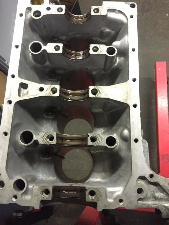

s1zlak Geschrieben 29. Juli 2016 Autor Geschrieben 29. Juli 2016 Der Motorbauer kam einfach nicht ausm Arsch. Kurbelwelle ist gewuchtet, Block auf 87,5mm gebohrt und gehohnt, Pleuel gewinkelt, custom Schwallblech, gepimpte RRC Ölpumpe und so weiter und so weiter. Die Eagle Pleuel haben auch rum gespackt, das Auge war zu klein. Eigentlich eine Sauerei, aber was soll man machen. Sollte demnächst fertig zusammengezimmert sein, müssen nur mal schaun ob noch was fehlt. Getriebe, Ansaug und AGA sind dann eine andere Nummer :schock: Zitieren soichiro schrieb: Le Püsh e 7Tashé a lasde Post

Mounty Geschrieben 18. August 2016 Geschrieben 18. August 2016 (bearbeitet) Hi mal wieder. Darf ich fragen, ohne das es 'dumm' rueberkommt, wieso du auf 650er injektoren gegangen bist?? Ist da nicht der 'duty cycle' zu hoch?? Soll heissen wenn sie im teillast bereich fahren, waeren sie fast immer 'offen'..?? Bin auf keinen Fall 'profi' in diesem bereich, habe aber in den lezten 3 wochen 3 buecher gekauft ueber das abstimmen etc, und von was ich bisher verstand, waeren sie fast zu 'gross'.. Hast du eine zusaetzlichen benzin pumpe oder einen kraftstoffregler verbaut?? Wie sieht es mit benzin ruecklauf (uebermengen) aus?? werden sie abgeleitet, ggf wieder via rueckschlagventil/ueberdrueckventil zurueck zugefuehrt?? Mounty Dass die pins von den kolben nicht direkt passten ist voelig normal. Eagle kann ja nicht wissen welche kolben/stifte du verbauen moechtest.. sie muessen halt zum passenden kolben aufgehohnt werden.... ist ja im .001mm bereich Bearbeitet 18. August 2016 von Mounty Zitieren The best engine in the world is the Vagina; It can be started with one finger. It's self lubricating. It takes any size piston, and changes it's own oil every 4 weeks. It is only a pity that the management system is so f....g temperamental. Nix ungetestet lassen: Man stirbt schliesslich nur ein mal...:angel:

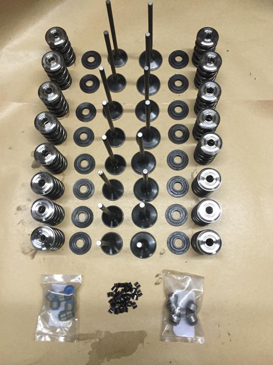

s1zlak Geschrieben 19. November 2017 Autor Geschrieben 19. November 2017 K24 Block auf 87,5mm, K20 Kopf, kompletter Supertech Ventiltrieb, Drag Cartel 3.2 Nockenwellen, Toda Kettenspanner mit OEM Kette, RRC Ansaugbrücke, RRC Ölwanne, bearbeitete RRC Ölpumpe, custom Schwallblech, Eagle Pleuel, Wiseco 12,5:1 Kolben, ACL Kurbelwellenlagerschalen, polierte RRC Ansaugbrücke, J35 Drosselklappe, 4“ Ansaugweg mit Unifilter, RC 650 Einspritzdüsen, Deatschwerks Benzinpumpe, Weapon-R Krümmer mit 3“ Ausgang, 100 Zellen Kat, 3“ AGA mit 2 Uni Invidia ESD, EP3 Gänge, Synchrotech Carbon Synchronringe, MFactory Sperrdifferential, EP3 Schwungscheibe und Action clutch Stufe 3 Kupplung. Abgestimmt mit TSX Steuergerät und Hondata Flashpro. Und viele viele Kleinteile und Bearbeitungen. Zitieren soichiro schrieb: Le Püsh e 7Tashé a lasde Post
