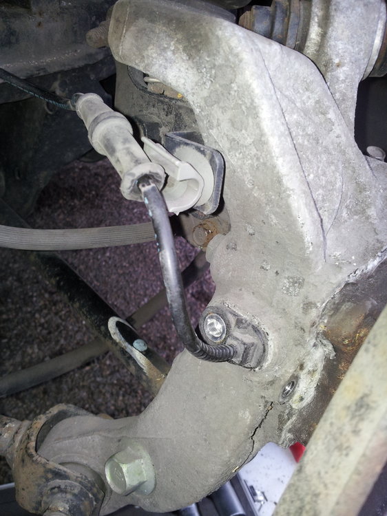

accord-ge Geschrieben 27. April 2013 Geschrieben 27. April 2013 Hey Leute Hat vielleicht einer von euch eine technische Zeichnung wie man den hinteren Sensor ausbaut. ich habe die Schraube los bekomme ihn aber nicht abgezogen. Zitieren [sIGPIC][/sIGPIC]
accord-ge Geschrieben 27. April 2013 Autor Geschrieben 27. April 2013 (bearbeitet) So wie es scheint ist der Sensor mit einer Flüssigdichtung eingeklebt. Weiß denn einer wie die Honda Teile Nr für den Sensor hinten links Bj.03 ist. Ich würd ihn lieber im Netz bestellen, weiß aber nicht genau welchen Bearbeitet 27. April 2013 von accord-ge Zitieren [sIGPIC][/sIGPIC]

accord-ge Geschrieben 27. April 2013 Autor Geschrieben 27. April 2013 Also die Schraube ging ganz normal raus. Aber den Sensor hab ich keinen mm bewegen können. Das Plastik wo die Befestigungsschraube ist habe ich beim hebeln sogar stellenweise abgebrochen. Danach hab ich die Radnarbe demoniert und habs mir von innen mal angesehen. Um den Sensor ist Kruste, die eventuell getrocknete Flüssigdichtung sein kann. Ich hab ja gehofft das der Sensor verschmutzt ist aber da drin ist es super sauber :-( also muss ein neuer Sensor her Zitieren [sIGPIC][/sIGPIC]
kardynau Geschrieben 27. April 2013 Geschrieben 27. April 2013 (bearbeitet) hi, dieser hintere abs-sensor/radsensor scheint nur mit einer O-ring-dichtung abgedichtet zu sein. ...von daher probleme beim ausbau können eigentlich nur rost oder verschmutzungen verursachen. ev. magnetdrehgeber reinigen und sicherstellen, dass die oberfläche des drehgebers frei von metallpartikeln ist. gruss Bearbeitet 27. April 2013 von kardynau Zitieren I-I O N D A - ich will nichts anderes

345 Geschrieben 27. April 2013 Geschrieben 27. April 2013 Hallo Der Sensor ist festgerostet und geht nur selten heile raus.Deswegen ist er ja defekt weil der Rost aufbaut und den Sensor so in die Zange nimmt das er Defekt geht.Klopp das Ding irgendwie raus,und säubere das Loch,der neue muss einfach reingehen,und für Rostschutz sorgen. Mfg 345 Zitieren

Speedy_Gonzales Geschrieben 28. April 2013 Geschrieben 28. April 2013 Das gleiche Problem hatte ein Freund von mir bei seinem CL7. War ebenfalls fest gegammelt. Schließlich hab ich den ABS-Sensor heraus gebohrt (Radnabe davor ausgebaut) und sauber gemacht. Beim Einbau des neuen ABS-Sensors hab ich die Bohrung etwas mit Keramikpaste eingeschmiert. Zitieren "Oh man,meine Karre ist von diesen elenden Drecksviechern angeschissen worden." "Vögeln"? "Später gerne.Muss jetzt erstmal mein Auto waschen."

hpaccord Geschrieben 9. Juni 2013 Geschrieben 9. Juni 2013 Das Problem hatte ich auch beim CN1, vorsichtig Stück für Stück rausbohren und Späne entfernen! Zitieren
