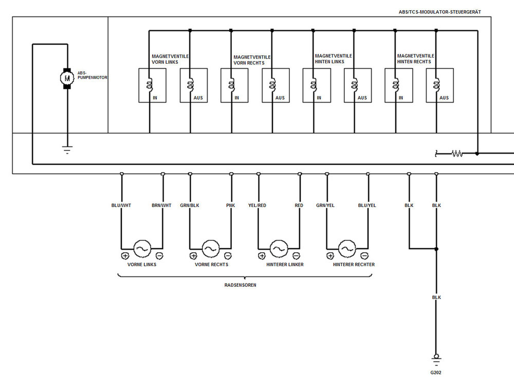

kardynau Geschrieben 10. Juni 2013 Teilen Geschrieben 10. Juni 2013 (bearbeitet) ...ein abs-sensor ist eigentlich ein primitives teil. eine spule + magnet und zwei kabel/zuleitung mit stecker dazu. einfacher geht wirklich net! http://www.rainer4x4.de/ABS/ABS-Sensor.JPG was soll da wärmeempfindlich/temperaturabhängig sein? davor war auch bei minusgraden alles ok. ;) wenn wirklich abs-sensor probleme macht, entstand wegen rost oder vibrationen elektrische unterbrechung = vermutlich kontaktprobleme ist die ursache. (stecker oder zuleitung) z. b. prüfen: abs-stecker abmontieren, widerstand des abs-sensors messen und dabei mit dem kabel/zuleitung wackeln/leitung bewegen und anzeige beobachten, ob sich der widerstand ändert (wackelkontakt). vor allem schauen ev. ob aussetzer/signalunterbrechung gibt’s. ...reparieren geht schlecht (unterbrechung finden, ganze leitung oder teil der leitung auswechseln..usw.) deshalb lieber komplett auswechseln...falls da fehler liegt. Bearbeitet 10. Juni 2013 von kardynau Zitieren I-I O N D A - ich will nichts anderes Link zu diesem Kommentar Auf anderen Seiten teilen Mehr Optionen zum Teilen...

kardynau Geschrieben 10. Juni 2013 Teilen Geschrieben 10. Juni 2013 (bearbeitet) du kannst natürlich probieren das kabel optisch zu konrolieren aber, ob du etwas siehst...das bezweifle ich...das galube ich nicht. nur eine elektrische messung kann dir klarheit bringen, denke ich. soclche unterbrechung muss aber nicht ständig vorhanden sein. zitat: "Ich hatte ja letztes Jahr die gleichen Probleme und dann wo ich zum TÜV mußte waren sie wieder aus. Am nächsten Tag waren sie wieder an. " http://www.cosgan.de/images/midi/konfus/e015.gif vielleicht hat stecker schlechte verbindung? http://www.cosgan.de/images/midi/konfus/c065.gif grüsse Bearbeitet 11. Juni 2013 von kardynau Zitieren I-I O N D A - ich will nichts anderes Link zu diesem Kommentar Auf anderen Seiten teilen Mehr Optionen zum Teilen...
345 Geschrieben 11. Juni 2013 Teilen Geschrieben 11. Juni 2013 (bearbeitet) Hallo Mann ihr alle wieder:wink:Im Senor ist ne Spule und dadurch das der Sensor durch den Rost in die Zange genommen wird wird er zerdrückt.Die Drähte der Spule sind um einiges dünner als ein Haar,da enstehen Microrisse die je nachdem der Temperatur mal Kontakt und wieder nicht haben.Das alles ist aber vergossen sehen tut man da nichts,das kontrollieren kannst dir sparen.Was willste messen,solang die ampe nicht leuchtet ist auch der Sensor io,messen macht nur Sinn wenn er dauerhaft defekt ist.Die Stecker von Honda sind alle Wasserdicht,da gibt es keine Korosionsprobleme.Austauschen und gut ist. Mfg 345 Bearbeitet 11. Juni 2013 von 345 Zitieren Link zu diesem Kommentar Auf anderen Seiten teilen Mehr Optionen zum Teilen...
accord-ge Geschrieben 25. Juni 2013 Autor Teilen Geschrieben 25. Juni 2013 Kleine Info für alle die mal das gleiche Problem bekommen sollten. Ich hab mir gestern nochmal ein bisschen Zeit genommen und habe den Sensor abgeklemmt und stattdessen einen Nockenwellen-Sensor angeschlossen. Siehe da, der Fehler war sofort weg. Hab dann 3x die Sensoren hin und her getauscht und konnte dann zu 100% ausschließen das es ein Kabelbruch ist sondern definitiv der Sensor selbst. Zitieren [sIGPIC][/sIGPIC] Link zu diesem Kommentar Auf anderen Seiten teilen Mehr Optionen zum Teilen...
