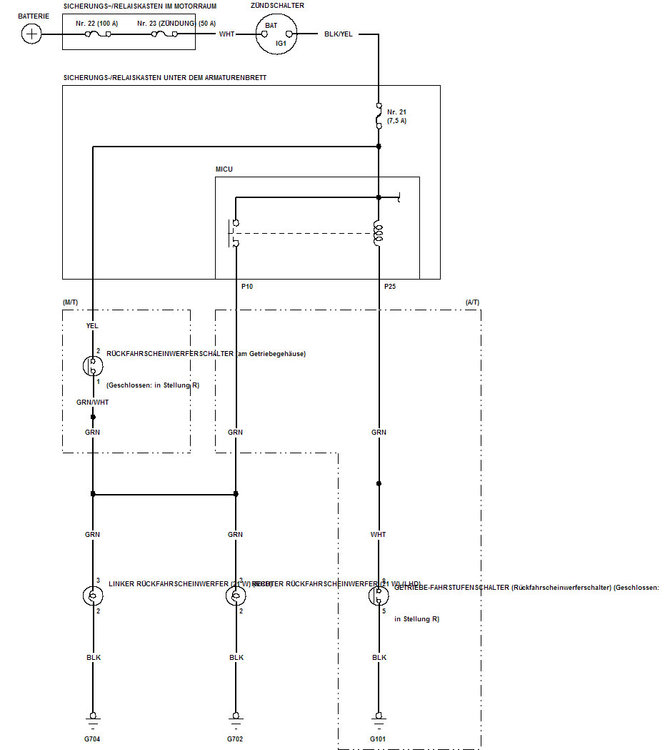

kardynau Geschrieben 5. Mai 2013 Geschrieben 5. Mai 2013 (bearbeitet) hi @hellmi666, ich denke der richtiger kabel wäre GRN von den rückfahrscheinwerfer (relais-anschluß P10), sicherungs-/relaiskasten unter dem armaturenbrett. grüsse Bearbeitet 5. Mai 2013 von kardynau Zitieren I-I O N D A - ich will nichts anderes

hellmi666 Geschrieben 12. Mai 2013 Autor Geschrieben 12. Mai 2013 Ok, ich lag gestern unterm Armaturenbrett. Da sind so viele Kabel (auch grüne), dass es mir dann doch zu aufwändig ist. Genauso, wie das Verlegen eines Kabels von hinten. Also bleibt mir nur das Einschalten des Monitors. Zitieren
alex3168 Geschrieben 13. Mai 2013 Geschrieben 13. Mai 2013 Hallo Helmi, in der Mittelkonsole hinder der Navieinheit solltest du das Grüne Kabel auch abgreifen können. Grüße Alex Zitieren http://images.spritmonitor.de/353234_5.png Kajakfalter meine Homepage (mein anderes Hobby)

kardynau Geschrieben 14. Mai 2013 Geschrieben 14. Mai 2013 (bearbeitet) ...Da sind so viele Kabel (auch grüne).... sorry ...das kann aber laut stromlaufplan nicht sein! ...sollte aber doch so sein, :p ist doch gut/besser für dich! so hast du mehrere möglichkeiten Stromzuführung anzuschliessen! ;) ...viel spass mit dem umbau! Bearbeitet 14. Mai 2013 von kardynau Zitieren I-I O N D A - ich will nichts anderes
