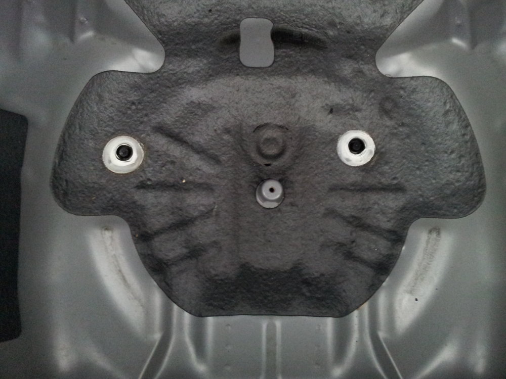

Voldude Geschrieben 22. Mai 2013 Teilen Geschrieben 22. Mai 2013 (bearbeitet) Bild von heute...seit 2 Jahren so drin...kein Rost und alles Staubtrocken:wink: Bearbeitet 22. Mai 2013 von Voldude Zitieren Support Quality - Don't Buy Reps! zur Galerie Link zu diesem Kommentar Auf anderen Seiten teilen Mehr Optionen zum Teilen...

Voldude Geschrieben 23. Mai 2013 Teilen Geschrieben 23. Mai 2013 So nun habt ihr mir sooo viel Angst gemacht das ichs raus gepoppelt hab. Und nachgeguckt habe ob da irgendwas wie Rost sichtbar ist oder sonstiges. Ergniss: Nix Zitieren Support Quality - Don't Buy Reps! zur Galerie Link zu diesem Kommentar Auf anderen Seiten teilen Mehr Optionen zum Teilen...
