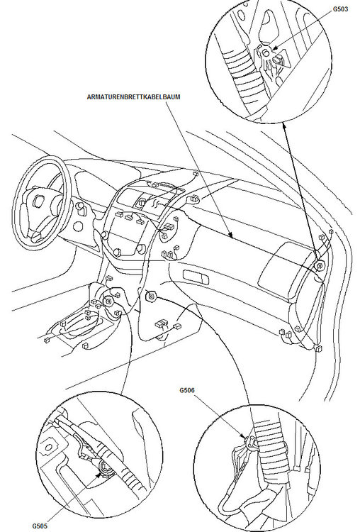

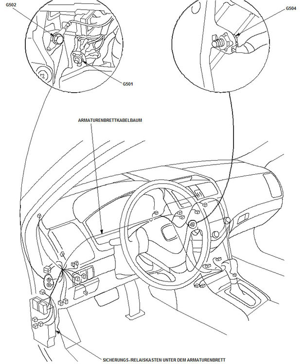

Warnhinweise zur Verkabelung
Etliche der zur SRS-Einheit gehörenden Kabel können mittels der gelben Sonderbeschichtung identifiziert werden, und die SRS-Stecker mittels ihrer gelben Farbe.
Die Anweisungen beachten.
  • Die SRS-Verkabelung darf auf keinen Fall geändert, gespleißt oder repariert werden.
  • Bei einer Unterbrechung oder Beschädigung der SRS-Verkabelung den kompletten Kabelbaum ersetzen.
