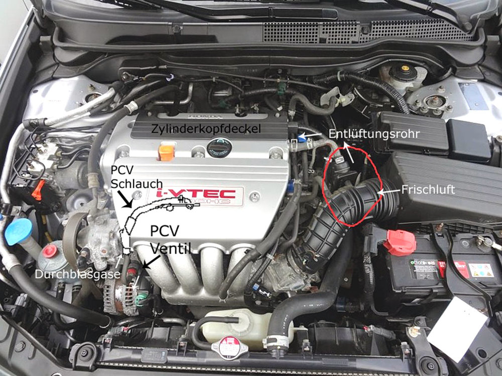

Blackcross Geschrieben 5. Juni 2013 Teilen Geschrieben 5. Juni 2013 (bearbeitet) Ich habe heute den Luftfilterkasten abmontiert um den Filter zu wechseln. Da habe ich gemerkt das sich IM Ansaugschlauch Öl befindet Oo Was ist jetzt zu tun ? Hab mal bissel gegoogelt, bei Turbomotoren soll sowas normal sein ? Und beim Sauger ? was soll ich machen ? Danke =) http://imageshack.us/a/img29/5820/54781135802351091617720.th.jpg Im makierten Bereich befindet sich der Ölfilm. Der Anschluss muss doch die Kurbelwellenentlüftung sein ?? Normal ? Abhilfe ? Tipp/Tricks ? Bearbeitet 5. Juni 2013 von Blackcross Zitieren Link zu diesem Kommentar Auf anderen Seiten teilen Mehr Optionen zum Teilen...

kardynau Geschrieben 5. Juni 2013 Teilen Geschrieben 5. Juni 2013 (bearbeitet) aber @RaZeR86, wie soll das öl von dem turbolader gegen die ansaugluftströmung, durch die drosselklappe noch dazu ansaugkrümmer hoch gewandert sein? das musst du mir erklären. ;) ich denke, das motoröl hat im ansaugkrümmer ("Im makierten Bereich") nichts zu suchen, da ansaugkrümmer an dieser stelle nur luft in richtung zylinderkopfdeckel liefert. da das öl vermutlich durch das entlüftungsrohr (bild unten) in den ansaugkrümmer zurück gedrückt wurde, ist dieses rohr nicht zu = offen, funktioniert richtig. ich hätte zuerst geprüft, ob pcv-ventil richtig funktioniert und pcv-schlauch nicht zu ist. anleitung dazu hier: https://www.accordforum.de/showpost.php?p=236665&postcount=4 man könnte auch wie ich bei meinem ca5-wagen vorgehen und so prüfen (siehe bild): 1. PCV-schläuche und verbindungen auf undichtigkeit überprüfen. 2. das entlüftungsrohr vom ventildeckel (zylinderkopfdeckel) abziehen und mit z. b. folie und kabelbinder abdichten. (ansaugkrümmer-seite) 3. den motor anlassen und im leerlauf laufen lassen. 4. ein stück dickes papier oder figer locker über die anschlussöffnung der belüftung am ventildeckel (zylinderkopfdeckel ) halten. 5. das papier oder finger muss mit einer spürbaren kraft gegen die anschlussöffnung im ventildeckel gesogen bzw. gehalten werden (unterdruck im kurbelgehäuse). 6. motor abstellen und danach papier entfernen. es sollte dabei ein lautes zischen (sauggeräusch) zu hören sein. wird das papier nicht gegen die öffnung im ventildeckel gesogen bzw. gehalten, ist der pcv-schlauch zugesetzt oder PCV-ventil blockiert. (pcv-ventil erneuern oder pcv-schlauch säubern) bescheibung zur funktion des pcv-systems auch hier: https://www.accordforum.de/showthread.php/kurbelgeh-useentl-ftung-20069.html Bearbeitet 6. Juni 2013 von kardynau Zitieren I-I O N D A - ich will nichts anderes Link zu diesem Kommentar Auf anderen Seiten teilen Mehr Optionen zum Teilen...

kardynau Geschrieben 5. Juni 2013 Teilen Geschrieben 5. Juni 2013 (bearbeitet) ...dann ist das vielleicht normal bei cl9, dass in einem bestimmten drehzahlbereich etwas öl rausgedrückt wird…dies wäre aber komisch, weil luft eigentlich in andere richtung strömt. aber was ist jetzt nicht zu viel öl? …leichter „schmierfilm“ oder „eine rille vom schlauch war halt voll“? http://www.cosgan.de/images/midi/konfus/c065.gif wie auch immer, pcv-system muss richtig funktionieren. ps. @Accord06: was willst du uns damit mitteilen? http://www.cosgan.de/images/midi/konfus/c020.gif dass du kopieren kannst? gut gemacht! http://www.cosgan.de/images/midi/frech/a040.gif Bearbeitet 5. Juni 2013 von kardynau Zitieren I-I O N D A - ich will nichts anderes Link zu diesem Kommentar Auf anderen Seiten teilen Mehr Optionen zum Teilen...

Blackcross Geschrieben 6. Juni 2013 Autor Teilen Geschrieben 6. Juni 2013 also ich habe mal den pcv-ventilschlauch zugedrückt. Ich meine ich höre etwas. Kann es sein das es eh nur total leise ist, wenn es klackt ? Das pcv-ventil ist doch soein kleiner roter 90° stecker oder ? kann ja kaum was kosten bei HH oder ? ^^ ( wenn ich auf nummer sicher gehen will ) Zitieren Link zu diesem Kommentar Auf anderen Seiten teilen Mehr Optionen zum Teilen...
Funlive Geschrieben 6. Juni 2013 Teilen Geschrieben 6. Juni 2013 Das PCV Ventil kannst du auch erst mal reinigen, z.B.: mit Bremsenreiniger durch spühlen, aber wenn du keinen großen Ölverbrauch hast, ist eigentlich alles O.K. . Zitieren mfG Funlive http://www.funlive-home.de/signa.gif Allergiewarnung: Eichhörnchen können Spuren von Nüsse enthalten! Link zu diesem Kommentar Auf anderen Seiten teilen Mehr Optionen zum Teilen...
kardynau Geschrieben 6. Juni 2013 Teilen Geschrieben 6. Juni 2013 (bearbeitet) es geht hier nicht um großen oder erhöhten ölverbrauch. ich denke, ölverbrauch hat damit gar nichts zu tun. es geht nur darum ob pcv-system (entlüftung) richtig funktioniert. wenn pcv-system nicht richtig funktioniert, kann sogar überdruck im kurbelgehäuse entstehen. wie schon @hessel geschrieben hat „i dont think oil there is normal“, ich bin der gleichen meinung. ...und bei HH kostet alles viel, deshalb lieber vor dem kauf pcv-venil und leitungen auf funktion prüfen. edit: deine ausssage: "Ich meine ich höre etwas.", heist für mich, du bist nicht ganz sicher. http://www.cosgan.de/images/midi/konfus/c065.gif Bearbeitet 6. Juni 2013 von kardynau Zitieren I-I O N D A - ich will nichts anderes Link zu diesem Kommentar Auf anderen Seiten teilen Mehr Optionen zum Teilen...

Blackcross Geschrieben 6. Juni 2013 Autor Teilen Geschrieben 6. Juni 2013 ja ein deutliches klicken was man direkt hört, war es nicht nur minimal. Ich halte da mal ein Auge drauf :) Ölverbrauch habe ich sogut wie keinen. Fahre viel Kurzstrecke 6km zur arbeit und halt beim schönem wetter am WE ballern :) Zitieren Link zu diesem Kommentar Auf anderen Seiten teilen Mehr Optionen zum Teilen...
