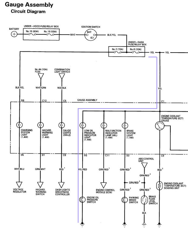

kardynau Geschrieben 25. Juni 2013 Teilen Geschrieben 25. Juni 2013 (bearbeitet) so wie es aussieht laut stromlaufplan von oben gesehen: sicherung nr. 8 (10A) > YEL C1 > gauge assembly (tachoeinheit) > low oil pressure (öl leuchte) > D2 YEL/RED > engine oil pressure switch (Öldruckschalter) > masse ...wie auf dem foto. Bearbeitet 26. Juni 2013 von kardynau Zitieren I-I O N D A - ich will nichts anderes Link zu diesem Kommentar Auf anderen Seiten teilen Mehr Optionen zum Teilen...

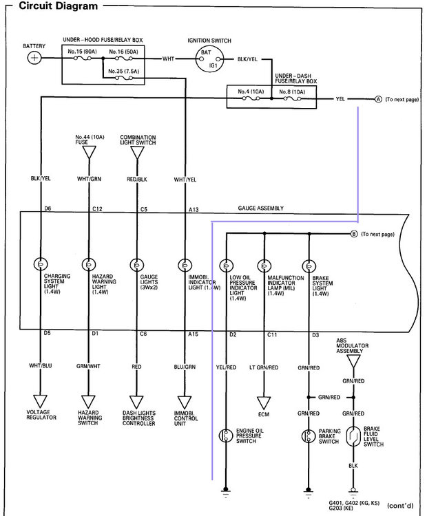

kardynau Geschrieben 26. Juni 2013 Teilen Geschrieben 26. Juni 2013 (bearbeitet) ...und von was für einem wagen ist dein motorkabelbaum? weil bei ce ist anschluss gleich, sogar alle leitungen haben die gleiche farbe. siehe unten beispiel accord ce...bei nachfolger cg genauso YEL > YEL/RED. Bearbeitet 26. Juni 2013 von kardynau Zitieren I-I O N D A - ich will nichts anderes Link zu diesem Kommentar Auf anderen Seiten teilen Mehr Optionen zum Teilen...

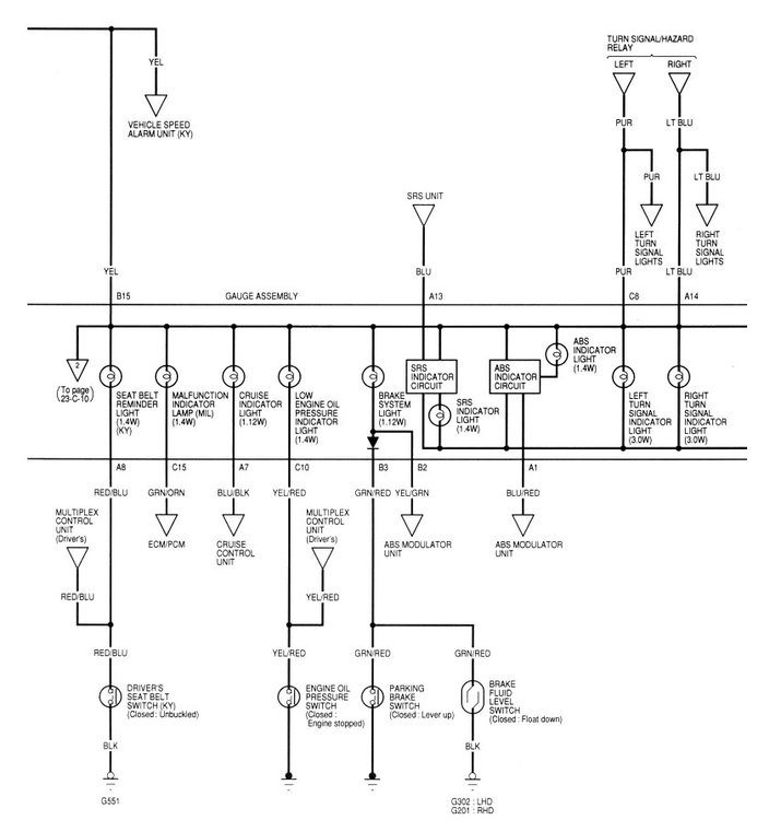

kardynau Geschrieben 26. Juni 2013 Teilen Geschrieben 26. Juni 2013 (bearbeitet) ...so wie es aussieht laut stromlaufplan von oben gesehen: CG = CH1: sicherung nr. 9 (7,5A) > YEL B15 > gauge assembly (tachoeinheit) > low oil pressure (öl leuchte) > C10 YEL/RED > engine oil pressure switch (Öldruckschalter) > masse ...wie auf dem foto. kabel für Öldruckschalter müsste eigentlich im motorraum verlegt sein, wenn motorkabelbaum vollständig ist. Bearbeitet 26. Juni 2013 von kardynau Zitieren I-I O N D A - ich will nichts anderes Link zu diesem Kommentar Auf anderen Seiten teilen Mehr Optionen zum Teilen...
