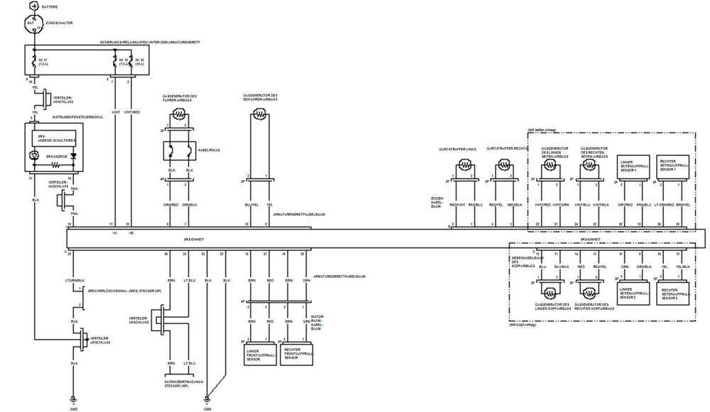

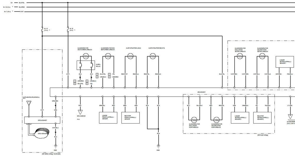

kardynau Geschrieben 22. Juni 2013 Geschrieben 22. Juni 2013 (bearbeitet) ..genau, bei hh auslesen lassen und fragen was ist kaputt. falls ich richtig gefunden habe: DTC-Fehlersuche: 11-1x, 11-2x prüfung - erforderliche Spezialwerkzeuge: SRS-Gasgeneratorsimulator, SRS-Simulatorkabel C, SRS-Simulatorkabel F ..geht die SRS-Anzeige nicht aus, und wird der DTC 11-1x oder 11-2x gemeldet? mögliche fehler: 1. Unterbrechung oder erhöhter Widerstand im Gasgenerator des Fahrer-Airbags: den Fahrer-Airbag austauschen. 2. Unterbrechung oder erhöhter Widerstand in der Kabelrolle: die Kabelrolle austauschen. ...ähnliches problem (?): https://www.accordforum.de/showthread.php/probleme-airbag-32812.html?t=32812&highlight=Kabelrolle edit: funktioniert eigentlich deine hupe noch? weil laut stromlaufplan die kabelrolle in reihe mit dem hupenschalter geschaltet ist. sollte da in der kabelrolle eine unterbreching sein, kann eigentlich die hupe nicht mehr funktionieren. ich konnte aber leider nicht finden, ob diese kabelrolle möglicherweise extra leitungen für die hupe hat oder die gleiche leitungen wie für airbag benutzt werden. wie auch immer, man kann probieren. ;) siehe auch bilder unten. Bearbeitet 22. Juni 2013 von kardynau Zitieren I-I O N D A - ich will nichts anderes
