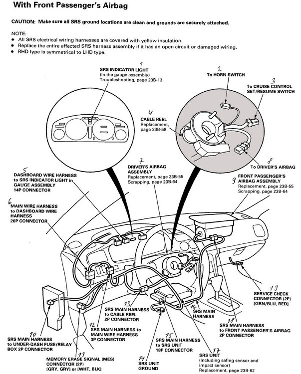

kardynau Geschrieben 25. Juni 2013 Teilen Geschrieben 25. Juni 2013 (bearbeitet) hmm...kabelspule/kabelrolle ist hinter dem fahrer-airbag, wie auf dem foto cable reel von einem ce2. manche nennen es auch schleifring, obwohl da nichts schleift. alte bezeichnung. am besten bei hh fragen und bitte berichten was war. Bearbeitet 28. Juni 2013 von kardynau Zitieren [sIGPIC][/sIGPIC]I-I O N D A - ich will nichts anderes Link zu diesem Kommentar Auf anderen Seiten teilen Mehr Optionen zum Teilen...
