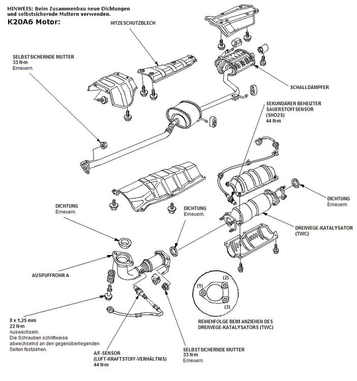

Dreiwege-Katalysator (TWC)
Der Dreiwege-Katalysator (TWC) wandelt Kohlenwasserstoffe (HC), Kohlenmonoxid (CO) und Stickoxide (NOx) im Abgas in Kohlendioxid (CO 2 ), Stickstoff (N 2 ) und Wasserdampf um.
Katalysator überprüfen (TWC)
Bei Verdacht auf erhöhten Abgasgegendruck den TWC aus dem Fahrzeug ausbauen.
Den Katalysator mit einer Taschenlampe auf verstopfte oder geschmolzene Stellen und Risse untersuchen.
Den TWC auswechseln, wenn sichtbare Beschädigungen oder Verstopfungen vorliegen.

Da ist einfach der Kat verschlissen,neuen einbauen und gut ist.Kommt schon mal vor bei Honda eher selten aber nix ungewöhnliches.
Vielleicht bekommste einen gebrauchten irgendwo günstig.
Mfg 345
