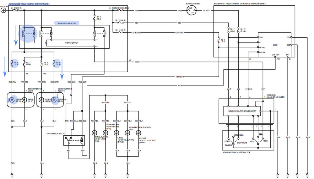

kardynau Geschrieben 2. Juli 2013 Geschrieben 2. Juli 2013 (bearbeitet) hi, stromlaufplan hast unten = CL9. hoffentlich passt. für cl7 ist alles so gut wie gleich. hmm: warum licht nicht funktioniert ist schwer zu sagen. loser stecker? etwa birne falsch montiert? ralaissteuermodul defekt? relais defekt. das kommt mir aber alles etwas komisch vor. Bearbeitet 2. Juli 2013 von kardynau Zitieren I-I O N D A - ich will nichts anderes
cobra82 Geschrieben 2. Juli 2013 Autor Geschrieben 2. Juli 2013 ich verstehe null ahnung von sowas :-( fernlicht geht ja gut nur abblendlicht geht nicht. werde morgen den wagen prüfen. Zitieren
kardynau Geschrieben 2. Juli 2013 Geschrieben 2. Juli 2013 (bearbeitet) Jo, das ist das problem, zu wenig infos. :( wenn mein stromlaufplan stimmt/passt (plan ist von CL7(CL9) dann funktioniert das abblendrelais nicht (im relaissteuermodul) oder sind Sicherungen No. 1 (10A) und No. 6 (10A) kaputt (wenig wahrscheinlich) ps.: und nicht vergessen! Boardsuche hier im Forum BITTE benutzen. Bearbeitet 2. Juli 2013 von kardynau Zitieren I-I O N D A - ich will nichts anderes

kardynau Geschrieben 3. Juli 2013 Geschrieben 3. Juli 2013 (bearbeitet) die prüfung ist eigentlich ziemlich einfach. fernlicht und abblendlicht wird mit 2x relais eingeschaltet (1x ralais fernlicht und 1x relais abblendlicht) , von oben gesehen RELAISSTEURMODUL im Sicherungs-Relaiskasten im Motorraum. dann weiter unten sind sicherungen 2x für fernlicht und 2x abblendlicht (No. 1 (10A) und No. 6 (10A)) diese beide sicherungen kannst du prüfen im Sicherungsrelaiskasten im Motorraum, ob nicht durchgebrannt sind. von den sicherungen gehen 2 leitungen zum abblendlicht, zum stecker scheinwerfer links RED/YEL = rot/gelb und scheinwerfer rechts RED/GRN = rot/grün direkt am stecker kannst du mit einem spannungsmessgerät messen, ob wenn abblendlicht eingeschaltet ist, ob da spßannung vorhanden ist. wenn am birnenstecker/an den beiden leitungen vom abblendlicht links rot/gelb und rechts rot/grün spannung 12V zu messen ist, dann hast stecker falsch angeschlossen, z. b. schlechter kontakt. wenn keine spannug zu messen ist, ist vermutlich das relais im RELAISSTEURMODUL im Sicherungsrelaiskasten im Motorraum defekt oder hat schlechten kontakt. grüsse Bearbeitet 3. Juli 2013 von kardynau Zitieren I-I O N D A - ich will nichts anderes
