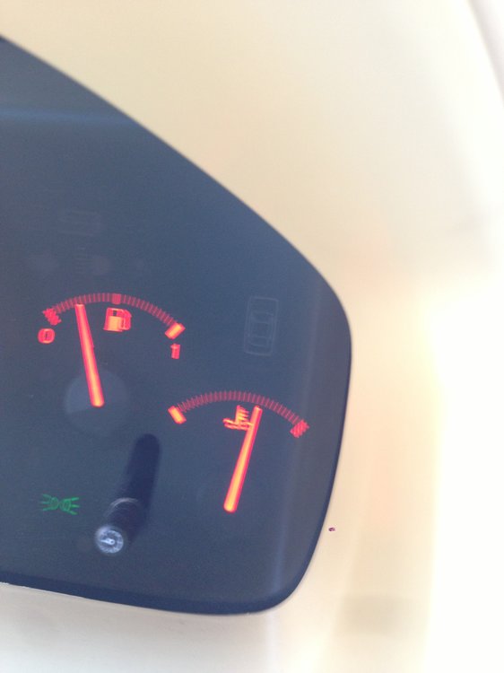

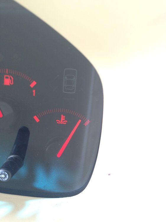

type-s-honda Geschrieben 22. Juli 2013 Geschrieben 22. Juli 2013 Hab seid gestern Problem mit der Temperatur, stand im STAU auf der Autobahn und sah das meine Temperatur hoch stiegt (klima an auf 15grad außen Temp.33 grad) machte den Motor aus und wartete 10min machte in wieder an und war immer noch so wie vorher, wo der stau weg war bin ich ca 160km7h gefahren dann ist die tem. runter gegangen bin ich aber ca 100km/h gefahren stieg sie wieder hoch, Kühlwasser war überden maximum stand auch am nächsten morgen wo der motorkalt war, das komische ist die Temp. ist sehr schnell hoch gegangen in sec. und viel acu hsehr schnell wieder, ich habe die vermutung das es der Thermostat sein kann aber auch im schlimmsten fall die Kopfdichtung sein. Thermostat bei Honda erneurn 130€ Kopfdichtung erneurn bei Honda 1200€ Was meint ihr was sein kann??? Zitieren

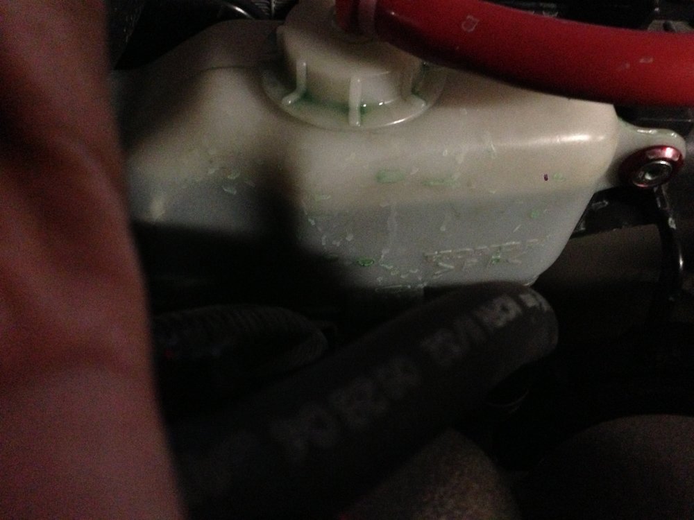

lupus_ch Geschrieben 22. Juli 2013 Geschrieben 22. Juli 2013 Mahlzeit, WO ist das Problem?? Temp-Anzeige noch lange nicht im roten bereich.. wozu dann die Aufregung<?? Bei 33 ° aussen und Klima voll an muss der Motor eben bisschen was arbeiten.. und ohne kühlenden Fahrtwind wird´s ihm halt warm.-. aber noch nicht heiss. Ausserdem scheinst Du bisschen viel KühlFl. im System zu haben.. ist das übergelaufen (wenn ich das Bild richtig deute)?? So entledigt sich der Acci von selbst von einem ZuViel an Kühlflüssigkeit...... Locker bleiben, weiter beobachten und solange Du keinen Kühlmittelverlust feststellst, ist doch alles OK. Fröhliches Sommergeniessen wünscht lupus_ch Zitieren
type-s-honda Geschrieben 22. Juli 2013 Autor Geschrieben 22. Juli 2013 Vorher war der kühlwasser aufm normalen stand, und jetzt im kalten stand über max. Zitieren
Steinman Geschrieben 22. Juli 2013 Geschrieben 22. Juli 2013 Vielleicht Luft im System und deswegen keine richtige Kühlwirkung + erhöhter Wasserstand im Behälter ? Zitieren
lupus_ch Geschrieben 22. Juli 2013 Geschrieben 22. Juli 2013 Vorher war der kühlwasser aufm normalen stand, und jetzt im kalten stand über max. Nochmal ich.. ach so, den Sachverhalt habe ich aus Deinem Bericht nicht rausgelesen... Öl im Kühlwasser?? Blubberts im Kühlwasser wenn der Motor läuft?? Sonst noch CO2-(pH-)Wert im Kühlwasser prüfen (lassen). Würde beides auf Kopfdichtung schliessen lassen... Thermostat: Kalten Motor anschmeissen... nach ein paar (10??) Minuten im Stand sollte sich das Zulaufrohr des Kühlers erwärmen => Thermostat öffnet, grosser Kühlkreislauf offen... Viel Erfolg und ordentlich Kühlung wünscht lupus_ch Zitieren
Accord06 Geschrieben 22. Juli 2013 Geschrieben 22. Juli 2013 Temperaturstand is doch unbenklich. Leicht über Normal, aber bei 33Grad und im Stau, Asphalt 50 Grad vollkommen OK. Die Klima geht übrigens nur bis 16 Grad runter zu drehen. Bei so nem Wetter stellt man 22-24 Grad ein und Auto Mode. Zitieren ACC ist keine Klimaanlage!
type-s-honda Geschrieben 22. Juli 2013 Autor Geschrieben 22. Juli 2013 Nochmal ich.. ach so, den Sachverhalt habe ich aus Deinem Bericht nicht rausgelesen... Öl im Kühlwasser?? Blubberts im Kühlwasser wenn der Motor läuft?? Sonst noch CO2-(pH-)Wert im Kühlwasser prüfen (lassen). Würde beides auf Kopfdichtung schliessen lassen... Thermostat: Kalten Motor anschmeissen... nach ein paar (10??) Minuten im Stand sollte sich das Zulaufrohr des Kühlers erwärmen => Thermostat öffnet, grosser Kühlkreislauf offen... Viel Erfolg und ordentlich Kühlung wünscht lupus_ch Nein das Wasser hat im Behälter nicht gekocht, nur wo ich es leicht aufgemacht habe hat's ein klein bissle gespritzt Zitieren
lupus_ch Geschrieben 22. Juli 2013 Geschrieben 22. Juli 2013 Hallo, das Blubbern kommt im Falle einer durchgeblasenen Kopfdichtung nicht vom Kochen, sondern von in den Kühlkreislauf eindringende Verbrennungsgase .... daher auch eine pH-Wert Absenkung .. die gemessen werden kann. ich tät´s mal weiter beobachten (und heute Abend noch den Thermostat-Check machen)... Fröhliches Abkühlen wünscht lupus_ch Zitieren
345 Geschrieben 22. Juli 2013 Geschrieben 22. Juli 2013 Hallo Ich verstehe nur Bahnhof:( War er jetzt im roten Bereich oder nicht? Klar wenn man den Kühlerdeckel aufmacht wenn der Motor warm ist,spritzt es halt raus.Also weiter beobachten würd ich sagen. Mfg 345 Zitieren

kardynau Geschrieben 22. Juli 2013 Geschrieben 22. Juli 2013 (bearbeitet) was ist schon Temp.33 grad? nichts. ende der woche sollte über 40°C sein http://www.cosgan.de/images/midi/verschiedene/d012.gif über "normal" ist nicht normal, hätte ich gesagt. wenig reserven. Bearbeitet 22. Juli 2013 von kardynau Zitieren I-I O N D A - ich will nichts anderes

lupus_ch Geschrieben 23. Juli 2013 Geschrieben 23. Juli 2013 .......... da alle anderen unter gleichen bedingungen keine kühlprobleme haben. ........ Hatte ER auch nicht.. bloss die Nadel ist nach rechts gezuckt.... 95° statt normalen 88° oder so.. ich sehe an der Temp-Anzeige immer noch kein Problem... nur die 'Flut' im Ausgleichsbehälter ist mir (noch) rätselhaft...... Flüssigkeits-reiches Kühlen wünscht lupus_ch Zitieren
Puma08 Geschrieben 23. Juli 2013 Geschrieben 23. Juli 2013 also wir fahren seit 20 Jahren Honda in der Familie und bei keinem der 5 Stück hat sich die Anzeige auch nur jemals aus dieser Normalstellung kurz vor der Mitte bewegt weder in Deutschland noch in Kroatien oder Spanien bei 40 Grad. Da ist definitiv etwas defekt Zitieren
lupus_ch Geschrieben 23. Juli 2013 Geschrieben 23. Juli 2013 Hallo Puma et altera,. wenn schon das Zucken des Temp-Zeigers in Ri SkalenMitte oder sogar leicht darüber hinaus als defekt angesehen wird, gebe ich Dir/euch Recht. ;) Dann sollte man aber auch mal den roten Bereich der Temp-Anzeige verlagern.... Kleberchen draufmachen ca. in der Mitte der Skala.. oder so..... Kühlen im Unteren Bereich wünscht lupus_ch Zitieren
kardynau Geschrieben 23. Juli 2013 Geschrieben 23. Juli 2013 (bearbeitet) ...also ich bin mit meiner temperaturanzeige voll zufrieden, so bleibt es (1/3). :p ich denke, @type-s-honda accord war damals kurz vor oder hat gerad leicht angefangen zu kochen deshalb ausschlag und kühlflüssigkeitvermehrung. ...den roten Bereich der Temp-Anzeige verlagern... jo, bitte diesen vorschlag mal an honda senden. ;) Gruss und fröhliches Schreiben wünscht kardynau Bearbeitet 23. Juli 2013 von kardynau Zitieren I-I O N D A - ich will nichts anderes
