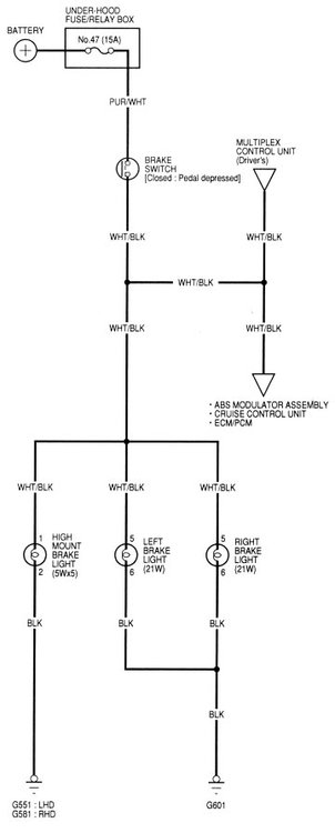

kardynau Geschrieben 5. August 2013 Teilen Geschrieben 5. August 2013 (bearbeitet) ...Brennt eins durch bekommt das andere ne Überspannung... das ist falsch. :motz: laut schalplan sind alle 3 bremsleuchten bzw. alle glühlampen parallel hinter dem bremslichtschalter angeschlossen, dazu abs und micu. d. h. jede leuchte bzw. jede birne bekommt die gleiche spannung. ...hätten alle bremsleuchten Überspannung gekriegt, wäre auch die mittlere bremsleuchte ausgefallen, ist sie aber nicht. ...aber überhaupt, woher überspannung? http://www.cosgan.de/images/midi/konfus/c065.gif grüsse Bearbeitet 5. August 2013 von kardynau Zitieren I-I O N D A - ich will nichts anderes Link zu diesem Kommentar Auf anderen Seiten teilen Mehr Optionen zum Teilen...
RaZeR86 Geschrieben 5. August 2013 Teilen Geschrieben 5. August 2013 Schaue auf deinen Schaltplan was Abblendlicht angeht. Es entsteht eine Spannungsspitze, das fällt gerade beim Abblendlicht auf. PS: Die Spannung bleibt nicht gleich. Fahre mit Abblendlicht oder Fernlicht, wenn du auf und abtourst wirst du feststellen das es heller und dunkler wird. Unsere Bordspannung ist 12V die in Wahrheit garkeine 12V sind. Wenn sie nur noch 12V wäre, würde die Batterie kurz vorm Tod stehen und die Lima würde defekt sein. (Zu mind bei unseren Serien und alle die davor waren). Zitieren Zoom Zoom Performance MPS & MPD http://images.spritmonitor.de/676587.pnghttp://images.spritmonitor.de/676590.png Link zu diesem Kommentar Auf anderen Seiten teilen Mehr Optionen zum Teilen...
