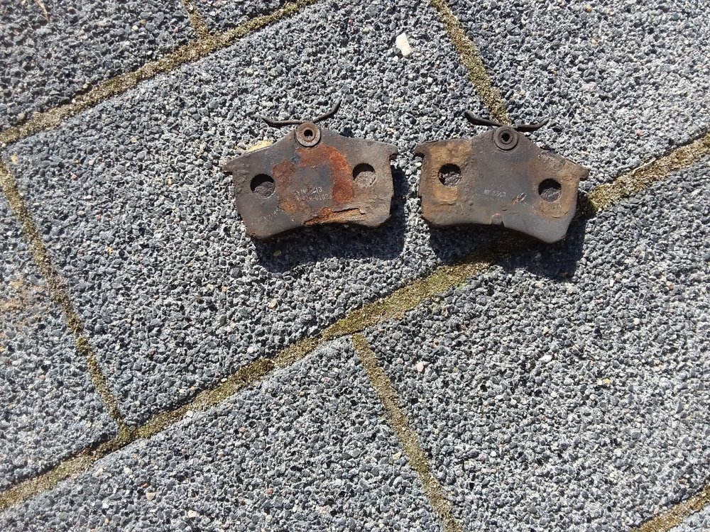

kretschi74 Geschrieben 7. April 2018 Geschrieben 7. April 2018 Bei der Limo immer den Gnubbel in der Mitte wegschleifen, bei dem Bremsstein der zum Kolben kommt.Hier mal ein Bild von meinen alten Steinen,einmal die Seite vom Kolben ohne Gnubbel(man erkennt gut die Auflagefläche vom Kolben),und Außenseite mit Auflagefläche der Bremszange. Da stört er nicht Zitieren

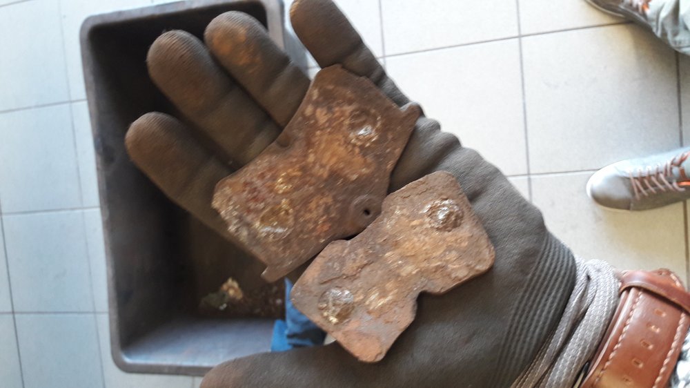

Acci-CL7 Geschrieben 10. April 2018 Geschrieben 10. April 2018 Und das hier waren die alten Beläge... ich war schockiert... Das ist zwar nur bei einem Belag passiert, aber heftig war das dennoch. Schwein gehabt, dass ich sie nun gewechselt hatte... Zitieren Mein Name ist Mister Wong - ich bin Damenschuh-Importeur!
kretschi74 Geschrieben 10. April 2018 Geschrieben 10. April 2018 (bearbeitet) Und du hast nicht den Gnubbel am inneren Belag weggeschliffen,deinen Fehler im Foto festgehalten.Deine alten Beläge haben den auch nicht:wink: Mach den weg und schau dann nochmal,mit dem Ding verkanten die Beläge wenn der Gnubbel nicht genau im Kolbenlöchlein ist Bearbeitet 10. April 2018 von kretschi74 Zitieren
Acci-CL7 Geschrieben 10. April 2018 Geschrieben 10. April 2018 Ich weiss ;) Den Kolben habe ich beim Zurückstellen selbstverständlich wieder so horizontal ausgerichtet, dass sie die kleinen Gnubbel umfassen Fällt dir noch was ein? :p;) Zitieren Mein Name ist Mister Wong - ich bin Damenschuh-Importeur!
