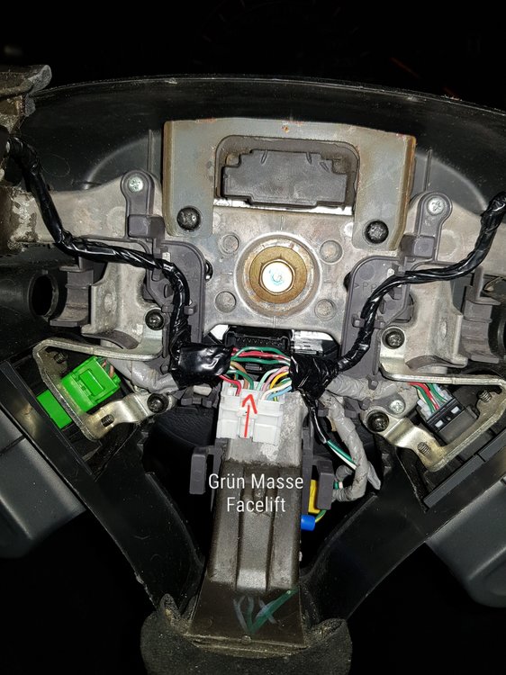

1. Sollte man hier mal eine Zusammenfassung machen welche Kabel von wo mit Kabel Farbe wo dran auf geschrieben wird .
2. Kam Post aus Estland mit 2 Schalter Zum rum probieren .
Rot/Schwarz am Stecker (egal ob Pre oder Facelift) ist +
Braunes Kabel im Stecker ist Masse aber nur beim Prefacelift !
Grünes Kabel im Stecker ist Masse beim Facelift exe mit Computer Tasten und Telefon .
Wo lag das Problem ... am Ende ganz einfach !
Mein Facelift exe Kabelbaum im Lenkrad mit den comp und Tel Tasten hat seine Masse auf den Grünen Kabel (beim Pre ist es Braun)
Deswegen leuchteten die Tasten nicht !
Als ich den Pre Facelift Kabel Baum ins Lenkrad steckte und das Grüne Kabel vom VSA schalter auf steckplatz A am schleifring einsteckt und licht anmachte brannten auf einmal die Leds... in Orange :-)
Achso Dimmen geht nicht mit aber das finde ich bei den Lenkrad tasten Quatsch weil die eh nicht blenden können und auch nicht so über hell sind wie zb am Radio.
Habe also nur 1 Kabel vom VSA auf den Schleifring gegeben und es werde Licht.
Kurz und knapp für all die anderen die es Vorhaben.
Grünes Kabel vom VSA abzweigen und zum Lenkrad legen dann am Stecker das Kabel auf den Platz A einpinnen.
Lenkrad tasten einbauen und einstecken und Probe machen ob es leuchtet.
(Ohne Dimm funktion)
Anbei noch Bilder von den Unterschied der Stecker.
Bearbeitet von accord_89

Warum willst du Masse Kabel tauschen? Liegt an Gegenseite falschen an? Es wurde doch bereits alles erklärt. Man sollte sich ein Multimeter und werkzeug nehmen und ins Auto gehen damit. :D Wenn du alles vor dir liegen hast wird schon der Plan entstehen. Meine Lösung steht auf der zweite Page des Thread's, die mit Computer usw. auf dieser.
Auf den Bildern sieht man ja das das Masse Kabel unterschiedlich ist.
Habe mit alles angeguckt aber das mit dem Unterschiedlichen Steckern hält mich noch ein bisschen auf.
Sonst alles super erklärt.
Die Stecker sind gleich. Die Belegung ist etwas anders. Die Grundfunktionen sind identisch belegt es ist halt wichtig dabei zu wissen welches Kabelbaum du nun für deine Tasten benutzen willst. hast du deine Tasten inkl. Hauptstecker bekommen? Die Pin's wirst du von deinem alten Kabelbaum brauchen um den Signal durch schleifen zu können. In meinem Fall habe ich vier gebraucht für zwei Kabel [zwei vor dem Schleifring und zwei im Lenkradstecker]. Bearbeitet von ED&ED
Hey also wenn ich deins lese dann brauche ich den Kabelbaum vom Face nicht.
Ich nutze dann einfach nur meinen alten Kabelbaum und die Face Schalter und ziehe dann noch Kabel zu Stromversorgung für die Beleuchtung
Richtig?

A muss Plus vom VSA Stecker werden (Kabel von altem lenkrad schalter mit sicherheitsnadel auspinnen). Plus ist VSA Stecker Grün
B und C bleiben frei, die haben gar keinen Sinn.
D muss das Minus vom VSA werden (rot).
Das Problem an dem ganzen Lampen müll ist, es muss immer ein Minus, welches vom Tacho angesteuert wird, sein. Theoretisch kann man auch andere Lampen anzapfen, solange sie über den Tacho laufen und damit dimmbar sind.
Die Kabel, welche ihr vom VSA Stecker zum Lenkstock verlegt, müssen an den Stecker vor dem Schleifring angebracht werden (obere Lenkrad abdeckung, hinten).
Um zu prüfen ob die Beleuchtung funktionier empfiehlt es sich einen Lenkradschalter zu demontieren um die LEDs direkt zu betrachen.
Hallo Nik.
Das Birnchen im VSA Stecker ist auch dimmbar, bzw. Beleuchtung des Knopfes. Es bietet sich an direkt von da, wenn man schon dabei ist, das Signal auch anzuzapfen. Habe ich auch gleich so gemacht.
