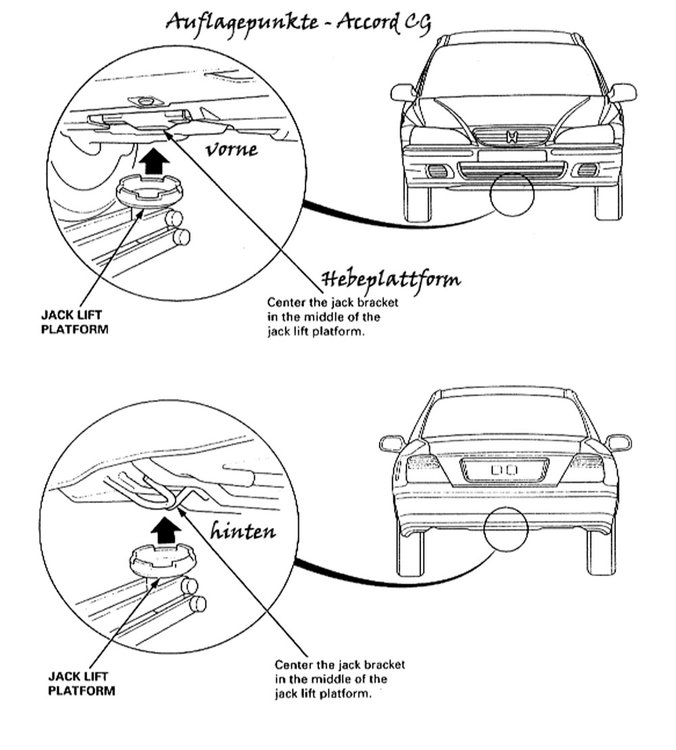

kardynau Geschrieben 25. Oktober 2013 Teilen Geschrieben 25. Oktober 2013 (bearbeitet) ...Vorne am Abschlepphaken. vorne am abschlepphaken - das geht meines wissens nicht! das ist nicht vorgesehen. 1-möglichkeit: (noch nicht ausprobiert) vorne am hebeplattform/stützpunkt den wagen mit z. B. einem rangierwagenheber hoch genug anheben. danach an den aufnahmepunkten/abstützpunkten mit unterstellböcken sicher abstützen. 2-möglickeit (besser bzw. fast optimal, da auffahrrampen auch für andere arbeiten gut sind...hab ausprobiert = sehr gut ) auffahrrampen besorgen, diese gibt’s auch mit wagenheber auch wenn…wegen schräglage nicht alles abfließen kann, ist das für mich bei der großen motorölmenge unbedeutend. nachteil: - schlecht/unmöglich sie mit einer tieferlegung zu benutzen - die breite der auffahrrampen wegen breite der reifen ist zu beachten (meine sind z. b. bis max. 195) 3-möglickeit (gut aber teurer deshalb nicht optimal, ausprobiert = nicht so gut aber es geht) hebebühne in einer halle zu benutzen, z. b. bei einer mietwerkstatt, kosten ca. 10 eur pro stunde deine wahl ;) und grüsse Bearbeitet 3. November 2013 von kardynau Zitieren [sIGPIC][/sIGPIC]I-I O N D A - ich will nichts anderes Link zu diesem Kommentar Auf anderen Seiten teilen Mehr Optionen zum Teilen...
