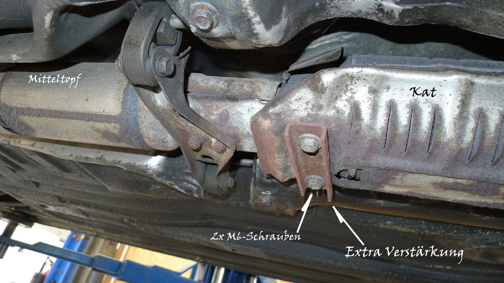

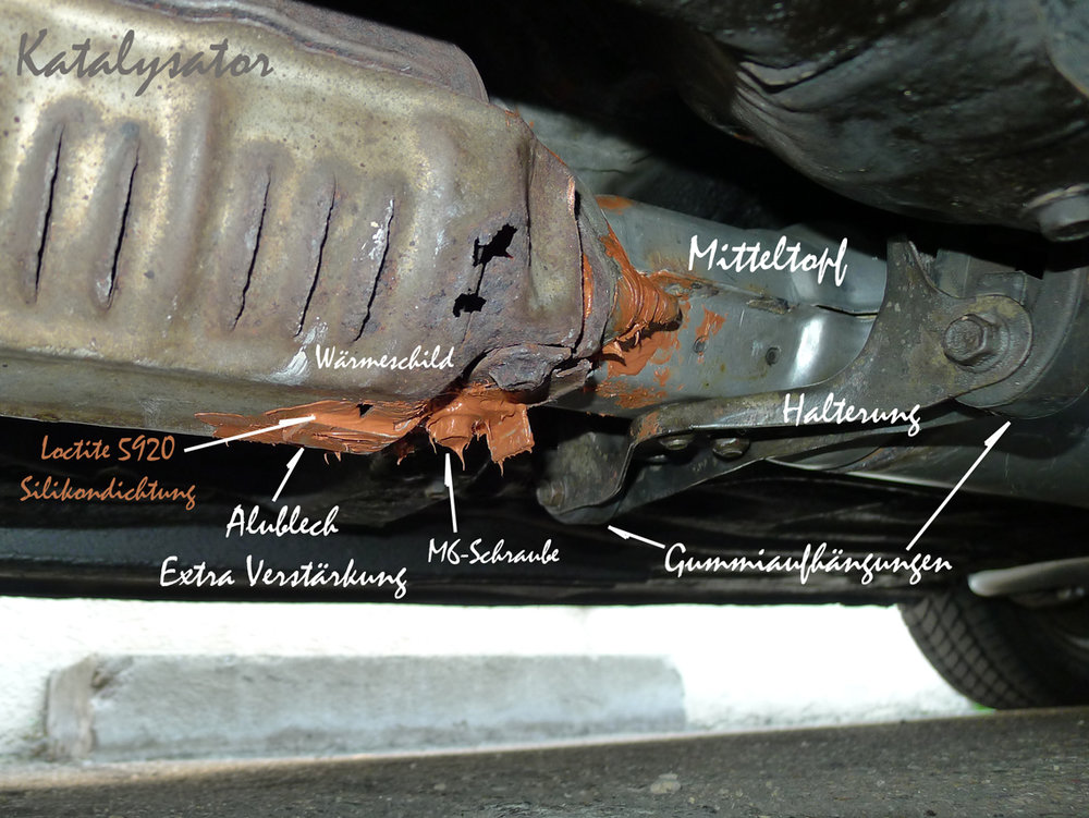

dazu gibts mehrere möglichkeiten, so habe ich z. b. dieses problem bei meinen wagen rechtzeitig gelöst:
...in der mitte mit schraube und mit kleinem alublech kat-blech befestigt.
...loch bohren, gewindeschneiden oder durchbohren und mit schraube und mutter das alublech befestigen.

oder mit 2 schrauben und blech von unten besestigt.
2 löcher bohren, durchbohren und mit 2 schrauben und 2 muttern das blech befestigen.
vor kurzem tüv-2013 bestanden, warum auch nicht?
es gibt immer verschiedene möglichkeiten.
