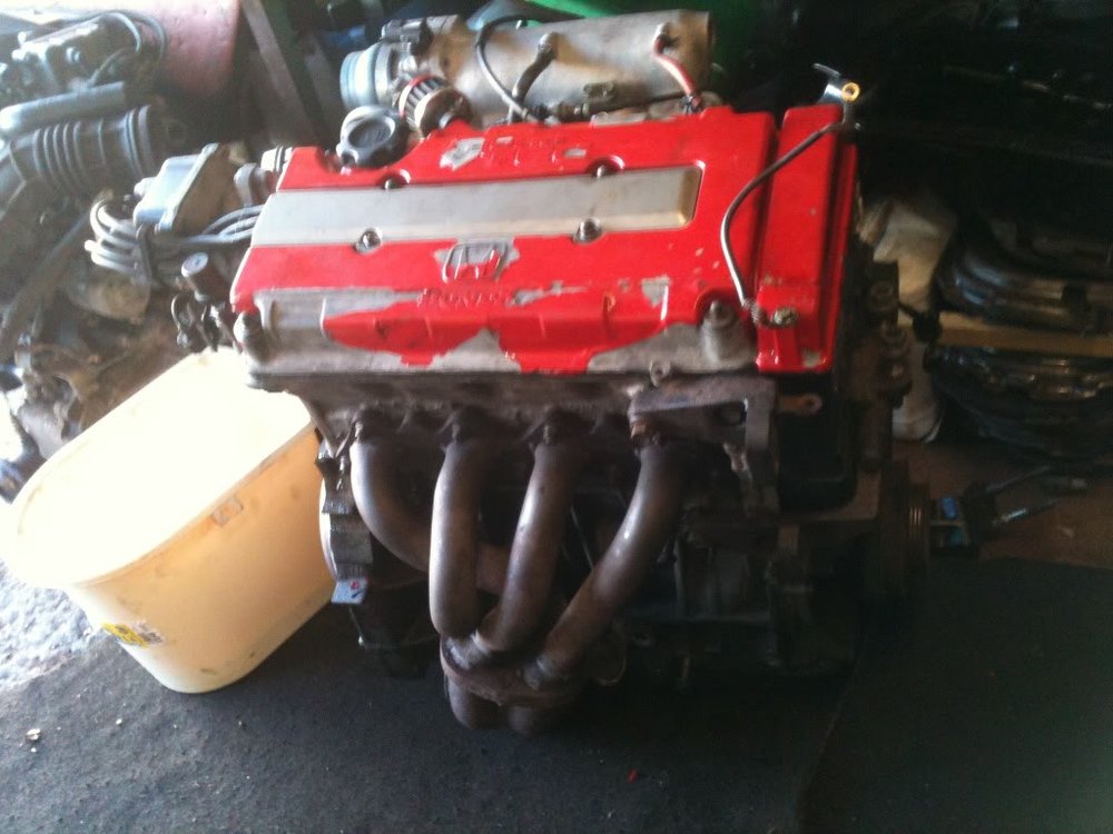

kardynau Geschrieben 25. November 2013 Teilen Geschrieben 25. November 2013 ...Lack vom Ventildeckel abplatzt. Ist das Altersbedingt normal oder... ...bilder zeigen oder verlinken, um zu zeigen wie stark abgeplatzt? ich denke, wegen warmfahren das machst du schon richtig. am anfang ist einfach etwas zurückhaltung mit dem gaspedal zu empfehlen. etwa 10 kilometer fahren bis der motor(öl) warm wird, wegen optimaler schmiereigenschaften des motoröls. erst danach richtig gas geben. Zitieren [sIGPIC][/sIGPIC]I-I O N D A - ich will nichts anderes Link zu diesem Kommentar Auf anderen Seiten teilen Mehr Optionen zum Teilen...
Der Joe Geschrieben 25. November 2013 Autor Teilen Geschrieben 25. November 2013 Das Meine ich. Ist einer der schlimmsten beispiele was ich gefunden habe. Zitieren Link zu diesem Kommentar Auf anderen Seiten teilen Mehr Optionen zum Teilen...
kardynau Geschrieben 28. November 2013 Teilen Geschrieben 28. November 2013 ich denke dieser ventildeckel wurde in eigener regie gemacht deshalb sieht der lack so schlimm aus. original ist vermutlich die farbe schwarz. es ist viel wichtiger wie der motor unter dem ventildeckel aussieht. das lässt sich aber nur schwer überprüfen. http://www.japanautoteile.de/parts/files//919277453.jpg Zitieren [sIGPIC][/sIGPIC]I-I O N D A - ich will nichts anderes Link zu diesem Kommentar Auf anderen Seiten teilen Mehr Optionen zum Teilen...
