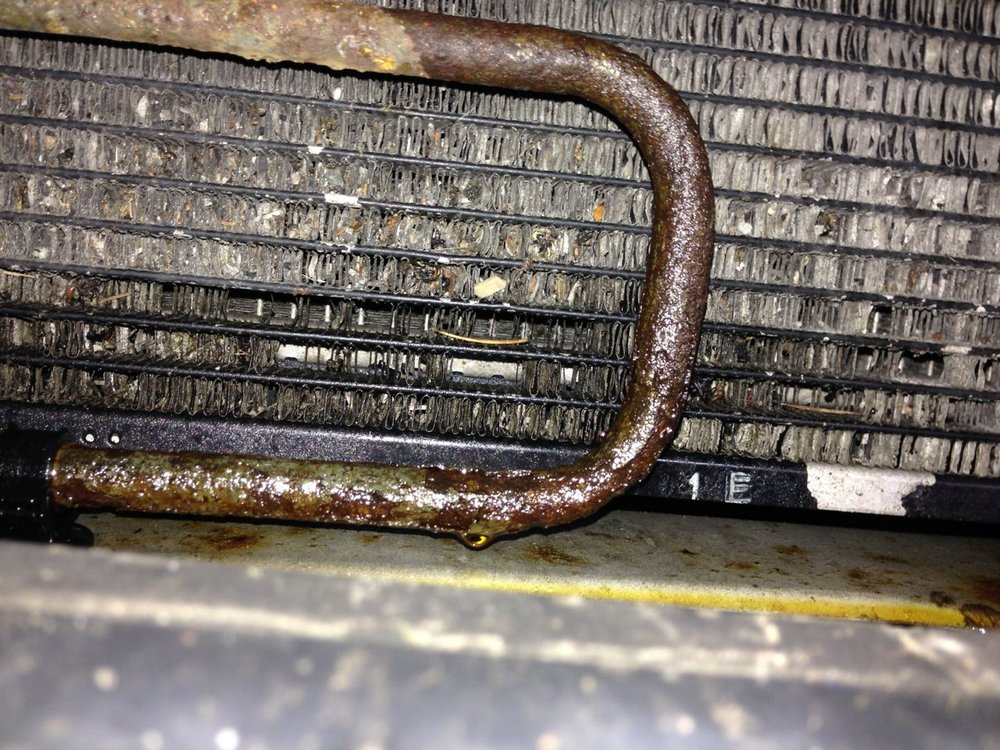

adolf.schwarz Geschrieben 18. November 2013 Teilen Geschrieben 18. November 2013 hallo! ich habe das selbe problem bei mir, accord cl7 07/2003. die drucklose Kühlschlange is ziemlich rostig und leckt. das auto ist im moment nur auf kurze strecken mit viel öl nachfüllen fahrbereit. ein kumpel mit werkstatt baut mir die neue leitung ein, aber bestellen konnte sie nur ein hondahändler in der meiner "Nähe". auf der Rechnung steht OELKUEHLER SERVOL. 137,11 NETTO 164,53 BRUTTO. hier in Villach, Kärnten, Österreich. hab sie im voraus bezahlen müssen damit sie bestellt wird [ 4 werktage aus Belgien [hoffentlich]]. noch was, der herr in der hondawerkstatt meinte ich soll nur das servöl für automatikgetriebe nachfüllen [das rote?], auch wenn ich keine Automatik habe. hoffe ihr könnt mit der info was anfangen, ich melde mich nach erfolgreichen Einbau wieder. mfg Zitieren Link zu diesem Kommentar Auf anderen Seiten teilen Mehr Optionen zum Teilen...

adolf.schwarz Geschrieben 20. November 2013 Teilen Geschrieben 20. November 2013 noch ein bild für die es interessiert, wie das bei mir aussieht. als anmerkung ich hab schon über 218000 km drauf Zitieren Link zu diesem Kommentar Auf anderen Seiten teilen Mehr Optionen zum Teilen...
kardynau Geschrieben 20. November 2013 Teilen Geschrieben 20. November 2013 (bearbeitet) ...die drucklose Kühlschlange is ziemlich rostig und leckt... ziemliech? :schock: das ist doch eine katastrophe, diese leitung ist nicht mehr zu retten! ich denke, optimale lösung wäre, sie wäre aus kupfer. der kühler (wasser/klima?) im hintergrund sieht aber auch ganz schlecht aus. alles verstopft und verrostet (vermutlich aus alu) ...der herr in der hondawerkstatt meinte ich soll nur das servöl für automatikgetriebe nachfüllen [das rote?]... servöl ist meines wissens GELB und niemals rot. (oder hat sich inzwischen etwas geändert?) servöl gibts nur bei Honda (hh). ..die Leitungen gleich nach dem Einbau mit Wachs konservieren... ...genau, das habe ich auch bei meinem alten wagen gemacht. eine wachsschicht schützt sehr gut gegen strassensalz. Bearbeitet 21. November 2013 von kardynau Zitieren I-I O N D A - ich will nichts anderes Link zu diesem Kommentar Auf anderen Seiten teilen Mehr Optionen zum Teilen...
