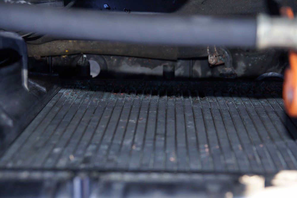

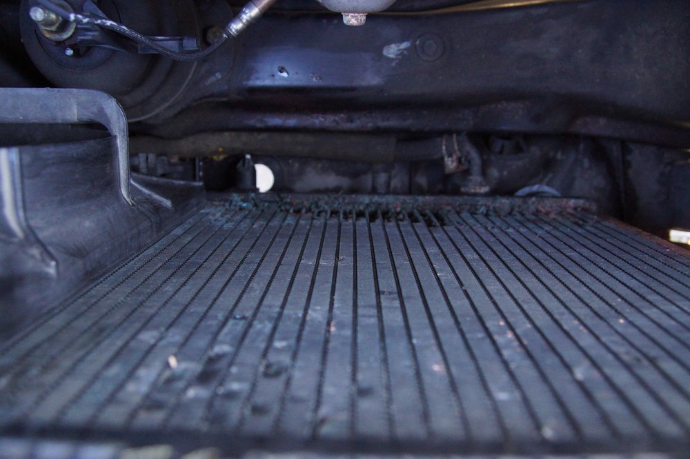

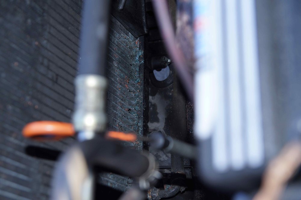

accord_ca5 Geschrieben 2. Dezember 2013 Teilen Geschrieben 2. Dezember 2013 (bearbeitet) Hallo, eigentlich wollte ich heute paar Fotos machen, musste feststellen, dass der kühler (kühlbleche) durch gerostet sind. Welchen Hersteller könnt ihr empfehlen AKS DASIS, NRF, AVA Deutschland, hella, Behr, van wezel, prasco, nissens, schlieckmann,valeo? Hab accord ca5 85kw Automatik und im kühler sind 2 Kreisläufe. Danke schon mal für den Erfahrungsaustausch Bearbeitet 2. Dezember 2013 von accord_ca5 Zitieren Link zu diesem Kommentar Auf anderen Seiten teilen Mehr Optionen zum Teilen...
kardynau Geschrieben 2. Dezember 2013 Teilen Geschrieben 2. Dezember 2013 (bearbeitet) hi, was heisst durchgerostet? ist er undicht? normalerweise rosten sie nicht durch. der beste wasserkühler ist klar original von honda = denso. e.v. koyo. ps.: jetzt fotos gesehen, marder-schaden? :schock: also normal ist das nicht. meines wissens honda-nr für die internetsuche: 19010-ph4-671 bzw. 19010PH4671 aber immer beim verkäufer die nr bestätigen lassen. link dazu: http://www.hondaworld.ru/honda_spare/details_car_5014_spare_B__0501_category_3/ Bearbeitet 2. Dezember 2013 von kardynau Zitieren [sIGPIC][/sIGPIC]I-I O N D A - ich will nichts anderes Link zu diesem Kommentar Auf anderen Seiten teilen Mehr Optionen zum Teilen...
accord_ca5 Geschrieben 2. Dezember 2013 Autor Teilen Geschrieben 2. Dezember 2013 Marderschaden hatte ich auch nur nicht da :( War zuvor in der Waschstr., Kühler ist noch dicht nur wie lange. Wärmeleitblech ist durchgerostet. Sobald man mit dem Finger oder Hochdruckreiniger hinkommt, zerbröselt alles...:wall: Zitieren Link zu diesem Kommentar Auf anderen Seiten teilen Mehr Optionen zum Teilen...
kardynau Geschrieben 2. Dezember 2013 Teilen Geschrieben 2. Dezember 2013 (bearbeitet) zerbröselt ist eine geschichte und schlecht gepflegt is eine andere. nichts pasiert ohne grund. ps.bei meinem wagen ist das nicht passiert ...aber noch mehr..fragen ps.: was hast du gemacht? klar...ein auto ist metal und metal braucht pflege! Bearbeitet 2. Dezember 2013 von kardynau Zitieren [sIGPIC][/sIGPIC]I-I O N D A - ich will nichts anderes Link zu diesem Kommentar Auf anderen Seiten teilen Mehr Optionen zum Teilen...
accord_ca5 Geschrieben 2. Dezember 2013 Autor Teilen Geschrieben 2. Dezember 2013 Heute hat der wagen genug pflege erhalten, gewaschen und gesaugt:-) in den letzten Jahren muss zugeben, hab paar Sachen vernachlässigt. Jetzt hab wieder Lust zu basteln... bis h Kennzeichen ist nicht mehr lange. Zitieren Link zu diesem Kommentar Auf anderen Seiten teilen Mehr Optionen zum Teilen...
