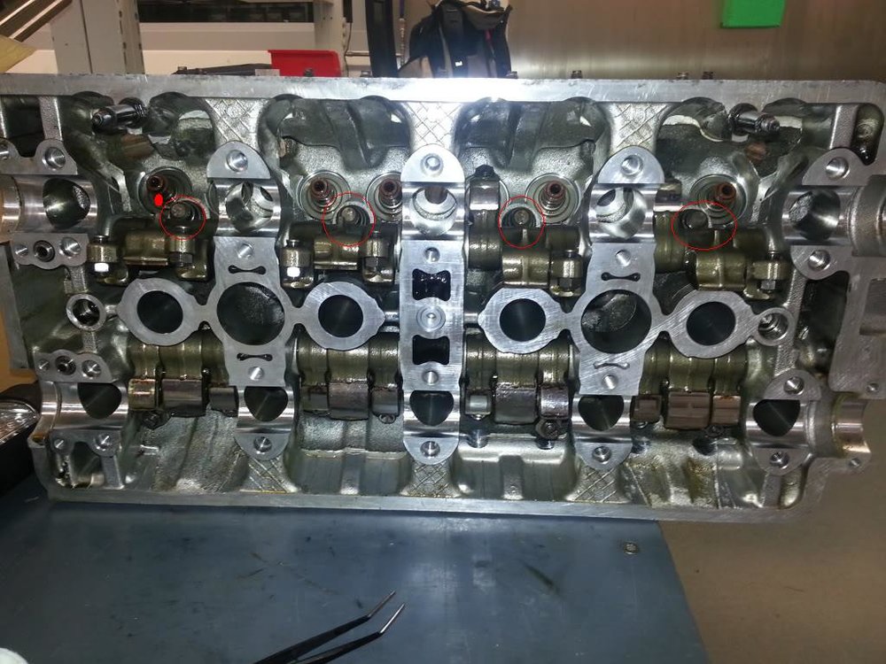

Hank Moody Geschrieben 12. Dezember 2013 Geschrieben 12. Dezember 2013 Hallo, Ich hatte bezüglich meines Problems schon die Suchfunktion genutzt doch leider ohne Erfolg. :( Mein Problem besteht darin das mein Motor (H22a7) metallisch aus dem Zylinderkopf klackert. Im Stand hört man es nur minimal. Mit ansteigender Drehzahl (im stand als auch während fahrbetrieb) wird das Klackern lauter bzw erhöht die Frequenz proportional zur Drehzahl. Hab jetzt die Ventile neu eingestellt, Haupt- und Pleuellager erneuert. Hat sich leider nichts verändert. :wall: Was meint Ihr bzw hat jemand erfahren damit? Hat der H22a7 eigentlich Hydrostößel? Als ich die Ventile einstellte dachte ich, ich hätte welche unter der VTECH Nocke welche gesehen????(?(?(:weissnich::weissnich: Danke schonmal Zitieren

Hank Moody Geschrieben 13. Dezember 2013 Autor Geschrieben 13. Dezember 2013 Die Lagerschalen wurden alle vorsorglich erneuert. Sind Standardmaß von Honda. Der H22a7 hat ja ein paar Probleme damit. ;) Laufbuchsen sind ok. Kompression war auf allen Zyl. so bei 12 bis 13...also absolut ok. Öldruck hab ich noch nicht kontrolliert....da habt Ihr recht. Dachte nur da müsste die Warnleuchte angehen...deshalb nicht geprüft. Könnt Ihr mir sagen was das hier sein soll?? (siehe Bild) Dachte das sind diese Vtec(h) :D Hydrostößel. Danke schon mal für eure Hilfe. :repekt: Zitieren

Hank Moody Geschrieben 13. Dezember 2013 Autor Geschrieben 13. Dezember 2013 Soooo. Weiß jetzt inzwischen dass es keine Hydrostößel sind sondern sogenannte LMA's ( Lost Motion Assemblies ). Weiß auch inzwischen wie man die prüft und dass es wohl öfters Probleme damit gibt. Ist halt nur eine Bauähnliche Art des Hydrostößels und sollen die VTEC Nocke im Nicht-VTEC Bereich auf Spannung halten. Hängen Diese, kann es zu genau meinem Geräusch kommen. Werde die am Wochenende demontieren und prüfen. Diese Bauteile gibt es auch nur in den Vtec Motoren und haben nichts mit dem Ventilspielausgleich zu tun. Zitieren

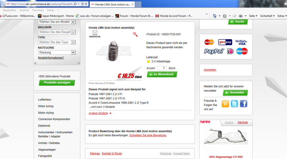

syrincs Geschrieben 14. Dezember 2013 Geschrieben 14. Dezember 2013 super danke :) bitte gleich bei austausch ne teile nummer hier mit erwähnen :) Zitieren
Hank Moody Geschrieben 14. Dezember 2013 Autor Geschrieben 14. Dezember 2013 So. Hab die LMA's heute getestet. 3 von 8 defekt bzw hängen. Die Hydraulischen bzw Öldruck gesteuerten werden gegen einfache Ferdern ersetzt. Also ist das Problem Honda bekannt. Hab euch ein Bild mit dem Teil angehangen. Zitieren

acc95cc7_type-r Geschrieben 12. Januar 2016 Geschrieben 12. Januar 2016 Laut Teileprogramm sind beim H22A7 schon die neuen LMAs mit Federn verbaut und sollten daher keine Probleme machen wie die Hydro-Variante bei diversen älteren Honda-Motor-Varianten... Werd mal bei Gelegenheit den Deckel auf machen und drunter kucken^^ Zitieren H22A7 , ATR Getriebe , ohne Klima (-17kg) , Fensterheber hinten raus (-2,5kg) , ExedyStage1 Clutch Fidanza Flywheel (-6kg), ATR Hupen verbaut (-0,5kg), ATR Kupplungsbetätigung (-1,5kg), Getriebeschaltarm erleichtert (-0,5kg), ATR Schalthebel verbaut (-0,8kg), Teil-Auspuffisolierung entfernt (-1kg), ATR Bremssattelhalter (+0,4kg), 300x28 Scheiben (+ca2kg), Bitumen fast restlos entfernt (-8,7kg) === 1187kg Leergewicht
dmw Geschrieben 12. Juli 2017 Geschrieben 12. Juli 2017 Auch wenn ich hier jetzt Grabräuber spielen muss bei dem alten Thread... Hat schon jemand defekte LMAs bei seinem ATR festgestellt? Meiner klackert auch wie ein Diesel im Leerlauf bzw. bei niedriger Drehzahl, ist echt nicht so schön :/ Zitieren R http://images.spritmonitor.de/239249.png S http://images.spritmonitor.de/461075.png'02 Accord Type-R + '11 Accord Type-S i-DTECFoto-Galerie: ACCORD TYPE-R *klick*
