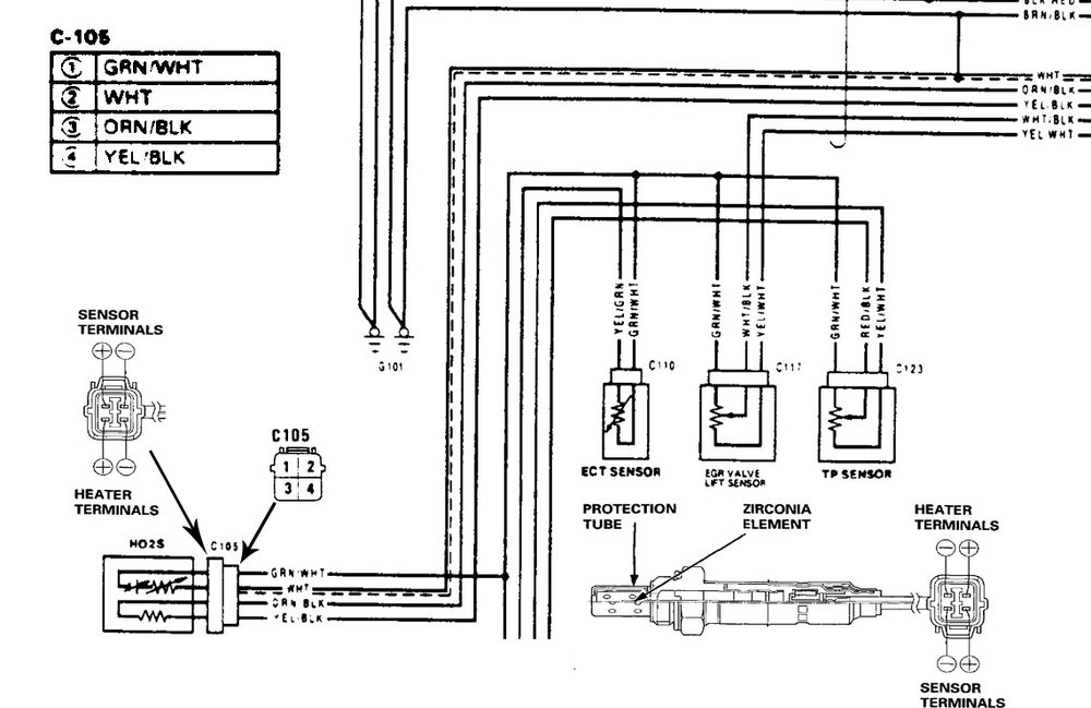

Ich bräuchte mal schnell Eure Hilfe und zwar geht um die Kambdasonde im 93 er Acci CC7
Bräuchte da mal die Pinbelegung von der Lambdasonde
Und zwar die alte hatt: 2x Schwarz, 1x Grün, 1x Weiß
Kann mir jemand sagen welche Kabel was sind also welches Masse und Strom ist und welche die Heizung sind
Ich denke die 2 Schwarzen dürfte die Heizung sein oder
Danke euch schon mal
...das was ich herausgefunden habe, müsste alles stimmen.
pinbelegung von der lambdasonde laut der zeichnung.
Sensor:
- 1 GRN/WHT
+ 2 WHT (abgeschirmt)
Heizung:
- 3 ORN/BLK
+ 4 YEL/BLK
