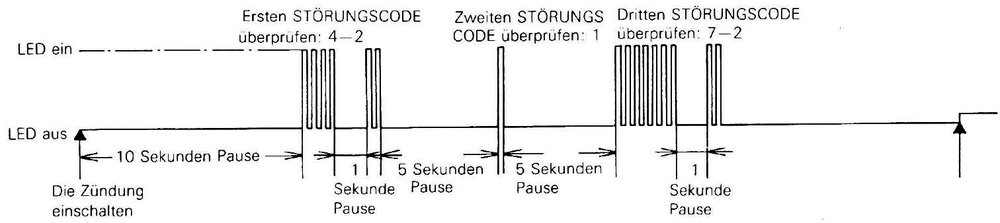

7. Aufnotieren, wie oft die LED am Steuergerat blinkt. Die Blinkhäufigkeit zeigt den Störungscode an.
z. b.:

...Hab ich das richtig verstanden: das LED blinkt 4x, macht dann eine Pause und blinkt dann nochmal.Dann weider eine etwas längere Pause, dann wird der (ggf.vorhandene) 2. Fehler angezeigt...
zu den Fehlercodes bzw. Störungscodes, so verstehe ich das.
ganz allgemein jeder störungscode besteht aus blinkimpulsen und pausen.
blinkimpulse bedeuten spannung liegt an bzw. LED leuchtet.
pause bedeutet, es liegt keine spannung an bzw. LED leuchtet/blinkt nicht.
des weiteren, störungscode besteht aus Hauptcode und aus Zusatzcode.
Hauptcode ist immer vorhanden. Zusatzcode kann, muss aber nicht vorhanden sein.
zwischen Hauptcode und Zusatzcode (eine einheit) ist 1 sekunde pause.
die steuereinheit kann bis zu drei störungscodes ausgeben/anzeigen. (ein, zwei oder drei)
unten 2 beispiele von vorher.
ein beispiel mit Hauptcode und Zusatzcode (4 – 2) und ein beispiel nur mit Hauptcode ( 1 ).
Störungscode 4 – 2: defekter geschwindigkeitssensor vorne links.
LED am steuergerät leuchtet/blinkt 4x, danach 1 sekunde pause, danach LED leuchtet/blinkt 2x. danach längere pause.
Störungscode 1: störung - zeitüberschreitung pumpenmotor.
LED am Steuergerät leuchtet/blinkt 1x kurz auf. danach längere pause.

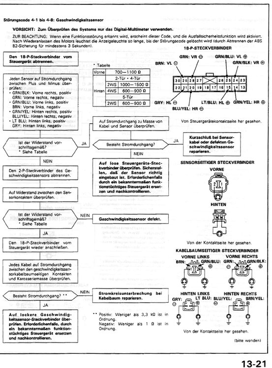

bei verdacht auf einen kaputten drehzahlsensor kann man auch den widerstand von allen sensoren mit einem ohmmeter überprüfen und so den kaputten sensor finden.
alles steht im Honda-buch.
...wie z. B. störungscode 4-1 bis 4-8: drehzahlsensor:
- zündschalter: Aus
- den kabelbaum von jedem drehzahlsensor abtrennen und den widerstand zwischen den sensorkontakten überprüfen.
vorne:
hinten:
liegt der widerstand des drehzahlsensors zwischen 500 und 1000 Ohm, ist drehzahlsensor in ordnung.
in einem nachtrag 92 habe ich auch genauere angaben zum sensor-widerstand gefunden.
also ausmessen und mit den daten in der tabelle vergleichen.

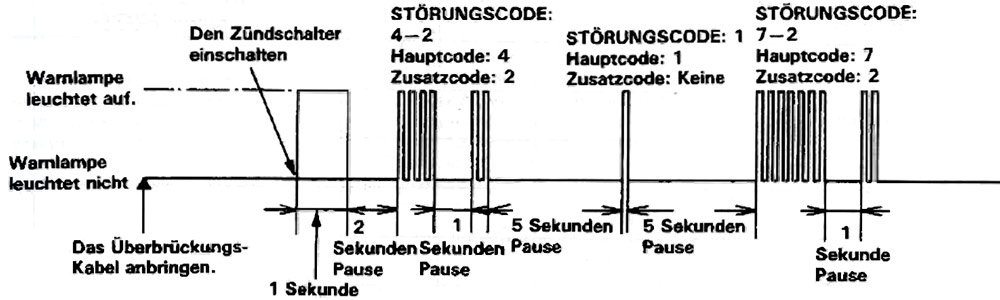

7. Die Anzahl der Blinkzeichen an der Armaturenbrett-Warnlampe notieren.
Die Häufigkeit der Blinkzeichen ergibt den Störungscode.
VORSICHT: Vor dem Anlassen des Motors ist das Überbrückungskabel vom Prüfstecker abzunehmen, andernfalls leuchtet die CHECK-ENGINE-Warnlampe auch bei laufendem Motor weiterhin auf.

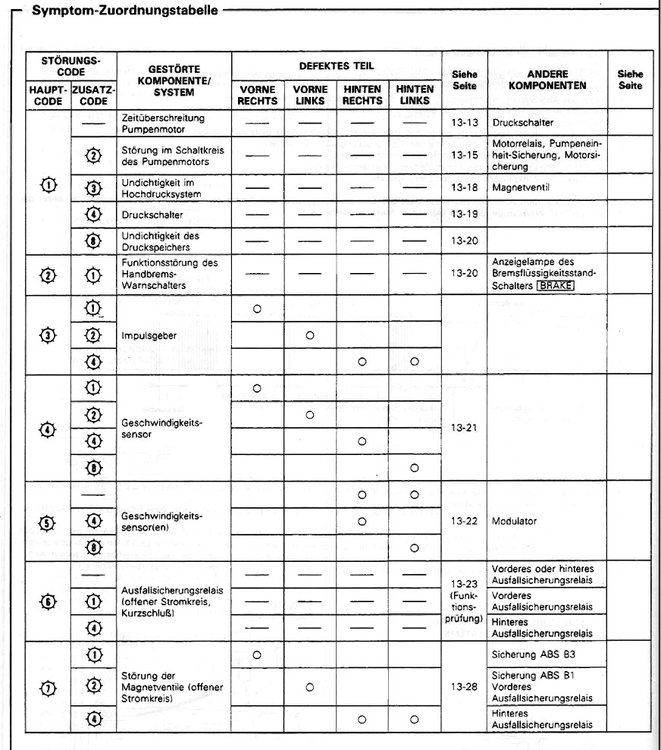

  • Nach dem Bestimmen des Haupt- und Zusatzcodes (falls vorhanden) sich auf die Symptom-Zuordnungstabelle beziehen. (siehe unten)

so kriegst du genaue angaben was nicht ok ist (code und störung steht in der symptom-zuordnungstabelle) also bitte ausprobieren und berichten was nicht ok war.

hab dann heute mittag mal den Störungscode ausgelesen: 4 - 8; d.h. hinten links ist was im Argen...X(
Den Sensor, den ich da verbaut habe, hatte ich vorher durchgemessen und der lag bei ca. 1250 Ohm, also sollte der i.O. gewesen sein, bevor ich ihn eingebaut habe.

...wozu willst du aber steuergerät von der karosserie abtrennen?
B2-sicherung zu trennen reicht doch.
zu der messung und möglichen anderen ursachen:
  • es wäre z.b. möglich, dass eine störung/kabelunterbrechung nur kurzzeitig auftritt. um solchen fehler auszuschließen sollte man bei der widerstandsmessung sensorkabel bewegen.
  • dazu sollte man sensorkabel auch auf stromdurchgang zu masse von jedem kabel und sensor selbst überprüfen. besteht solche Verbindung zu masse ist sensor fehlerhaft.
  • noch steckverbinder, kabel und ev. kabelbaum vom steuergerät und sensor auf verbogene, verschmutzte kontakte d. h. schlechte verbidung überprüfen.
  • hilft alles nicht dann noch wie auf dem bild, 18-P-steckverbinder vom steuergerät abtrennen und nochmals widerstand des sensors im kabelbaum mit digital-multimeter (pin 15 und 21) auf durchgang und verbindung zu masse überprüfen. (seite 13-21, bild unten)
  • wenig wahrscheinlich aber vielleicht steurgerät fehlerhaft

So Leuts,
nu ma wieder icke:
Das mit den Lampen am brennen hat sich erledigt-zumindest beim Auto (persönlich auch nur noch selten, des Alters wegen;) )
Der Sensor, den ich eingebaut hatte (vorher durchgemessen und i.O.; 1250 Ohm) war wieder defekt....
Hab jetzt den von rechts(aus dem Ersatzteil-Spender) aus seinen Blechführungen befreit und links verbaut!
Durchgemessen-ok! Räder gedreht und Spannung überprüft: ok
Probefahrt ergab: ALB-Kontrolleuchte bleibt aus !
Allen, die mir hier richtig gute Tipps und Anleitungen zukommen liessen, nochmals vielen Dank + :repekt:
So macht ein Forum Spass!
