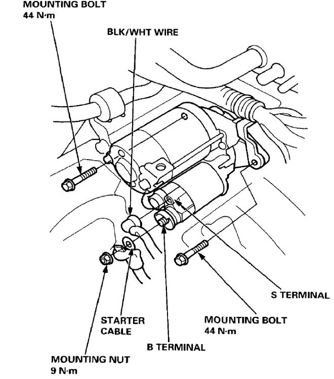

austausch ist nicht kompliziert.
2 schrauben (2x monting bolts) sind nur zu entfernen.
