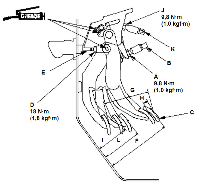

Hoeppi Geschrieben 10. Mai 2014 Autor Geschrieben 10. Mai 2014 EBC-Bremsen sind jetzt drin und müssen eingefahren werden. Ich berichte dann, wie der Unterschied zu den ATE Bremsen ist! Dieselfilter hab ich auch gewechselt (das is ausnahmsweise echt mal kein Problem). 1 Liter Bremsflüssigkeit reicht übrigens. Aber wegen ner anderen Sache hatte ich Glück, dass ich 2 Liter hatte.... Mir hats kurz danach den Kupplungsgeber zerissen. Ich war höchst begeistert, dass das Teil meines Erachtens nach das bescheidenste Teil zum Ein- und Ausbauen ist! Ich hab jetzt 7 Stunden für Aus- und Einbau gebraucht inklusive komplett zerstörten Händen.... (Kurzer Tipp am Rande: Es reicht, die Luftfilterabdeckung abzuschrauben, dann komm man EINIGERMAßEN an den Geber hin...) Jetzt aber ne Frage zur Verbindung zwischen Geber und Kupplungspedal. Hier kann ich ja quasi den Abstand und somit den Schleifpunkt um nen cm "verschieben". Ich habe das Pedal jetzt so verbunden, dass Geber und Pedal immer ein ganz klein wenig unter Spannung stehen (hat den Vorteil, dass das Pedal immer "hart" ist). Hat dies evtl Konsquenzen, da das System dann permanent unter leichtem Druck steht? Zitieren
kardynau Geschrieben 10. Mai 2014 Geschrieben 10. Mai 2014 hi, kupplungspedal-spiel muss immer vorhanden sein! alle metallteile und flüssigkeiten dehnen sich durch die wärme/hitze aus. in deinem fall muss vermutlich nur richtiger kupplungspedalspiel eingestellt werden. --------------------- Kupplungspedal und Kupplungspedal-Positionsschalter einstellen. HINWEIS: • Vor der Einstellung des Kupplungspedals die Fußmatte der Fahrerseite entfernen. • Die Kupplung gleicht Verschleiß automatisch aus und stellt sich selbsttätig nach. • Wenn zwischen dem Geberzylinderkolben und der Druckstange kein Spiel ist. Das Ausrücklager wird gegen die Membranfeder gedrückt, was zum Durchrutschen der Kupplung und anderen Störungen führen kann. 1. Die Kontermutter (A) des Kupplungspedalstellungsschalters lösen und den Kupplungspedalstellungsschalter (B) so weit zurückdrehen, bis das Kupplungspedal © nicht mehr berührt wird. 2. Die Kontermutter (D) der Kupplungsdruckstange lösen und die Druckstange (E) nach innen oder außen drehen, damit am Kupplungspedal die vorgeschriebene Höhe (F), der Hub (G), der Pedal-Leerweg (H) und die Ausrückhöhe (I) erreicht wird. Kupplungspedalweg: 130 - 140 mm Kupplungspedalspiel: 10 - 18 mm Kupplungspedalhöhe: LHD-Modell: 191 mm RHD-Modell: 183 mm Kupplungspedal-Höhe: LHD-Modell: 90,5 mm RHD-Modell: 86,5 mm 3. Die Kontermutter (D) der Kupplungsdruckstange festziehen. 4. Bei gelöstem Kupplungspedal den Kupplungspedalstellungsschalter (B) so lange drehen, bis er das Kupplungspedal © berührt. 5. Den Kupplungspedalstellungschalter (B) eine weitere 3/4 bis volle Umdrehung drehen. 6. Die Kontermutter (A) des Kupplungspedalstellungsschalters festziehen. 7. Das Kupplungspedal ganz niederdrücken. 8. Die Position des Kupplungsschalters (K) so einstellen, dass der Schalter auf EIN/AUS steht, wenn der Kupplungspedalstellungsschalter die Höhe EIN/AUS (L) erreicht hat. Kupplungspedalstellungsschalter EIN/AUS Höhe: LHD-Modell: 95,5 mm RHD-Modell: 90,5 mm 9. Die Kontermutter (J) des Kupplungspedalstellungsschalters festziehen. Zitieren I-I O N D A - ich will nichts anderes
