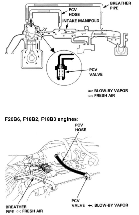

kardynau Geschrieben 13. Februar 2014 Geschrieben 13. Februar 2014 (bearbeitet) hi, meines wissens braucht man nix, um öldichtring/simmering abzudichten. man sollte einen neuen dichtring bis zur vorgeschriebenen einbautiefe (gleich wie den alten) in das gehäuse treiben und den dichtring beim einbau nicht verkanten. aber :( ...nichts passiert ohne grund, deshalb meine vermutung wäre, deine kurbelgehäuse-entlüftung ist verstopft wie z. b. pcv-ventil ist blockiert. falls ja, muss der fehler = verstopfung/verengung beseitigt werden, damit kurbelgehäuseentlüftung richtig funktionieren kann. ...wenn z. b. entlüftungsventil = pcv-ventil blockert ist, entsteht im kurbelgehäuse überdruck :bombe: ...mit der folge, dass simmering herausgedrückt werden kann, wie bei deinem wagen möglicherweise. Bearbeitet 14. Februar 2014 von kardynau Zitieren I-I O N D A - ich will nichts anderes

kardynau Geschrieben 15. Februar 2014 Geschrieben 15. Februar 2014 (bearbeitet) hi, also in meinem ca5-motor herrschte immer unterdruck, demzufolge konnte auch niemals ein simmering herausgepresst werden. ;) ...versuche einzuatmen und gleichzeitig zu pusten, geht schlecht. :D ich kanns net. :cry: kann es sein , dass bei euch nur die wirkung repariert wurde ohne die ursache zu suchen und zu beseitigen? :weissnich: grüße Bearbeitet 15. Februar 2014 von kardynau Zitieren I-I O N D A - ich will nichts anderes
