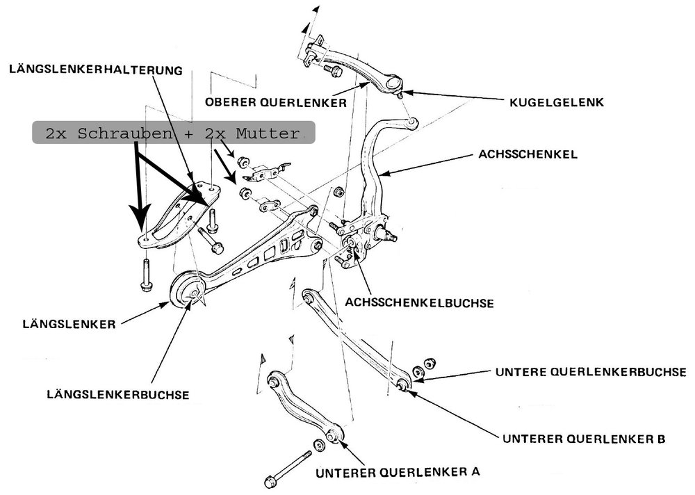

wechsel: ich hätte an deiner stelle den ganzen Längslenker mit Längslenkerhalterung abmontiert und danach die Längslenkerbuchse erneuert (herausdrücken und einpressen).
d. h. die beiden schrauben der Längslenkerhalterung vorne und die beiden Mutter am Achsschenkel abschrauben und Längslenker komplett abmontieren, danach bearbeiten.(wie auf dem bild unten)
Du brauchst viel Geduld, da die Buchsen-schraube verrostet/fest ist.
