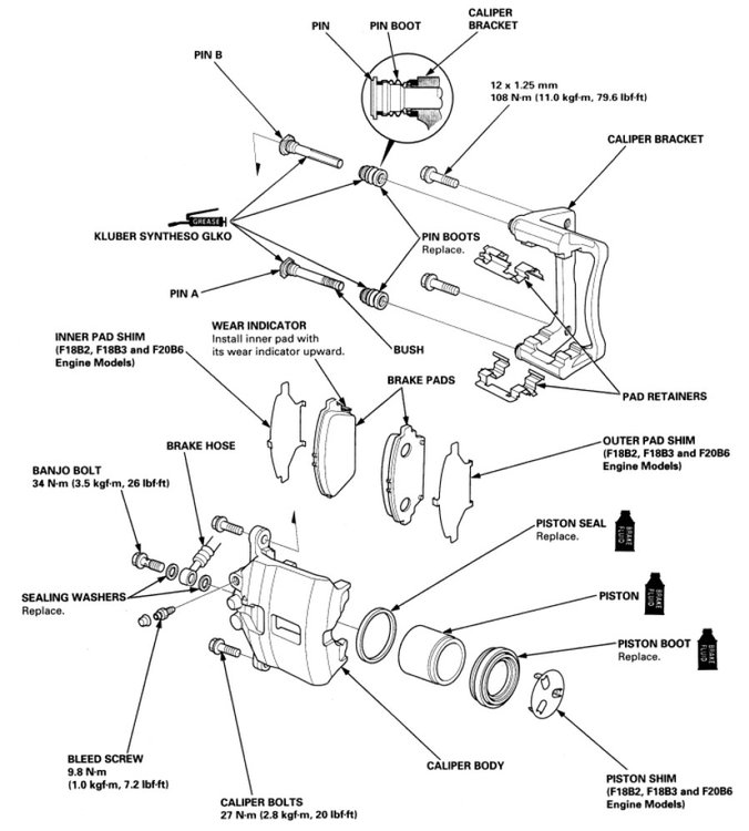

kardynau Geschrieben 17. Februar 2014 Geschrieben 17. Februar 2014 (bearbeitet) hi, wie man vorne bremsen macht, steht ab seite 19-A-10 unten auf englisch. bremsen-cg.pdf Bearbeitet 17. Februar 2014 von kardynau Zitieren I-I O N D A - ich will nichts anderes

kardynau Geschrieben 17. Februar 2014 Geschrieben 17. Februar 2014 (bearbeitet) ...von kfz-teile24 die billigsten beläge für 16€ genommen... ..so macht wechsel und bremsen danach keinen spaß! :( ...vermutlich bremsbelag ohne neue zwischenbleche (PAD SHIMs und PISTON SHIMs), ohne molykote und ohne neue bremsklotzhalter (PAD RETAINERs). UND nicht vergessen, vor dem bremsklotz-EINBAU: - Bremssattel gründlich säubern. eventuell vorhandenen Rost entfernen - Bremsscheibe auf beschädigungen und risse prüfen, ev. die dicke ausmessen. - Bremsschlauch und Pins/Führungsbolzen auf schäden überprüfen. führungsbolzen (bremssattelhaltestifte) müssen sich leicht und ruckfrei drehen und hin und her schieben lassen. falls schwergängig neu schmieren. - führungsbolzen-manschetten auf brüchigkeit und beschädigungen überprüfen, falls beschädigt erneuern. - darauf achten, dass kein Fett auf die Bremsscheiben und bremsbeläge gelangt. mit Fett verschmutzte teile sofort mit Aceton oder Reinigungsbenzin säubern. - beim herunterschwenken des Bremssattels achten, dass bolzenmanschetten und bremskolbenmanschette nicht beschädigt werden. - alle Schrauben auf das angegebene/richtige Anzugsdrehmoment anziehen, wie auf dem bild oben...usw. Bearbeitet 18. Februar 2014 von kardynau Zitieren I-I O N D A - ich will nichts anderes
