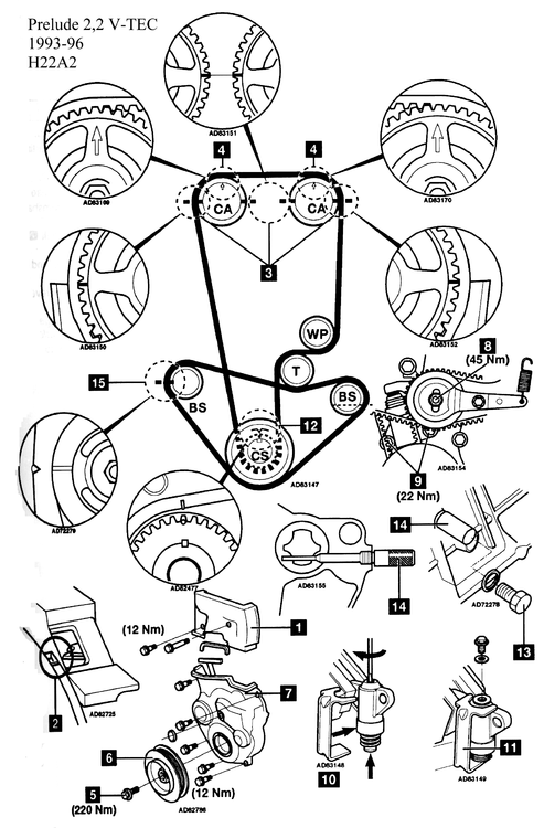

hi Tim,
es gibt eigentlich zwei spanner.
einen für balance-riemen und einen für steuerriemen.
beide müssen 100% richtig montiert/eingestellt werden.
vor dem einbau muss der spanner für steuerriemen = Auto-Spanner mit einem schraubenzieher zurückgesetzt werden und mit einem stopper (14540-P13-003) für die montage fixiert werden. (im bild unten schritte 10 und 11)
wenn aber dein mechaniker alles schritt für schritt, wie im honda-whb steht, gemacht hat, musste er das auch wissen. :wink:
anscheinend hat auch ein prelude 2.2 die gleiche steuerung.
