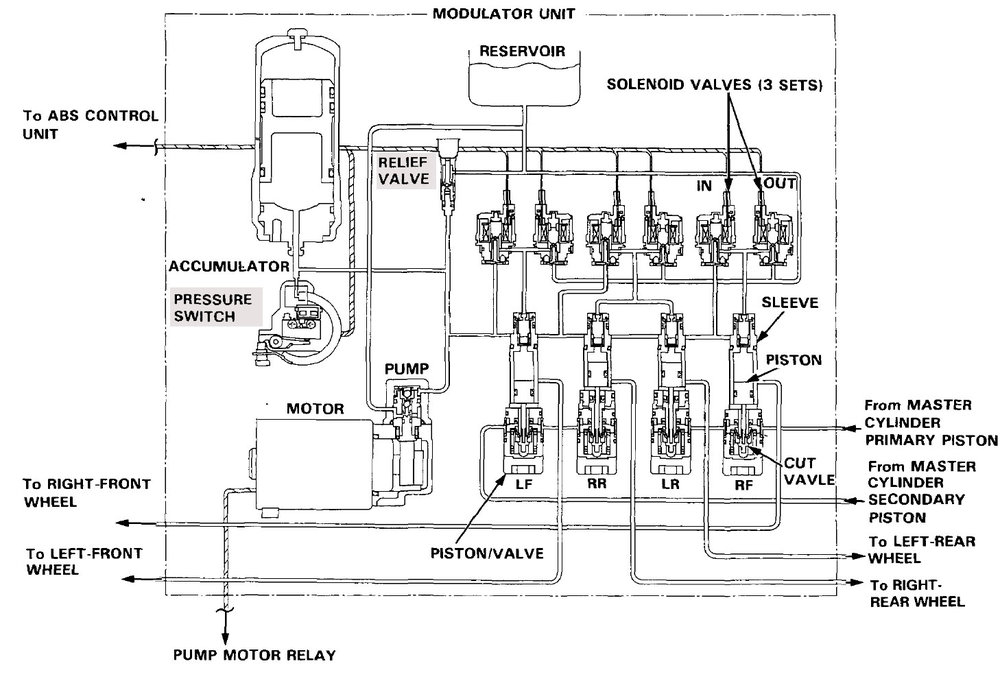

kardynau Geschrieben 3. April 2014 Teilen Geschrieben 3. April 2014 (bearbeitet) Hi, und was hast du genau repariert/gemacht? (wegen fehler 1-2) zu 1-3 - High pressure leakage - Leaking outlet valve (Undichtes outlet-ventil) - Leaking relief valve ((Undichtes Entlastungsventil/Überdruckventil) - Poor contact in pessure switch circuit (Schlechter Kontakt im Druckschalter-Schaltkreis) PROBABLE CAUSE WHEN SYMPTOM DOES NOT REAPPEAR - Intermittent interruption in the pressure switch (auftretende/periodische Unterbrechung des Druckschalters) - Intermittent interruption in the pressure switch circuit (auftretende/periodische Unterbrechung im Druckschalter-Schaltkreis) DESCRIPTION OF DIAGNOSIS The ABS indicator light is turned on when the frequent ON/OFF cycle of the pressure switch signal after the engine is started, until it is stopped. The count is erased when the ABS functions. REFER TO PAGE 19-81 (siehe pdf unten) Pressure Switch: 1-3 diagnostic.pdf Bearbeitet 3. April 2014 von kardynau Zitieren [sIGPIC][/sIGPIC]I-I O N D A - ich will nichts anderes Link zu diesem Kommentar Auf anderen Seiten teilen Mehr Optionen zum Teilen...

sachse007 Geschrieben 14. April 2014 Autor Teilen Geschrieben 14. April 2014 Morgen Haben festgestellt das beim Behälter der Bremsflüssigkeit zwei Verbindungen zum ABS-Block bestehen. http://img812.imageshack.us/img812/7519/lgrr.th.jpg Genau da ist jetzt der Fehler für den Code 1-3. Die Dichtung UNTER dem Behälter ist defekt. Wo bekomme ich so eine Dichtung her muss säurefest (Material Epdm) sein. MfG Zitieren Link zu diesem Kommentar Auf anderen Seiten teilen Mehr Optionen zum Teilen...
kardynau Geschrieben 14. April 2014 Teilen Geschrieben 14. April 2014 (bearbeitet) ich denke solche speziellen Dichtungen gibt's nur bei hh eventuell noch bei ebay aber man braucht die nr. für die suche. ich weiß nicht genau welche dichtungen du meinst, O-ringe oder die nr. 11 auf dem bild? was für ein Motor hast du F22B5 ? (bild unten) Bearbeitet 14. April 2014 von kardynau Zitieren [sIGPIC][/sIGPIC]I-I O N D A - ich will nichts anderes Link zu diesem Kommentar Auf anderen Seiten teilen Mehr Optionen zum Teilen...
sachse007 Geschrieben 14. April 2014 Autor Teilen Geschrieben 14. April 2014 Hallo Danke für deine Antwort. Ja, wenn sich die Nr.11 unter dem Behälter befindet. Motor F22B5 http://img850.imageshack.us/img850/6301/1u5.th.gif http://img838.imageshack.us/img838/4417/9a9b.th.jpg MfG Zitieren Link zu diesem Kommentar Auf anderen Seiten teilen Mehr Optionen zum Teilen...
kardynau Geschrieben 15. April 2014 Teilen Geschrieben 15. April 2014 (bearbeitet) hi, ich glaube nicht, dass diese dichtung nr. 11 richtig ist, sie sieht anders aus/passt nicht zum behälter. vielleich kann man sie nur mit dem behälter kaufen. ein gutes foto von der alten dichtung wäre hilfreich. es besteht vielleicht die möglichkeit, wenn die alte dichtung noch ganz ist, sie z. b. mit Curil T oder anderer dichtmasse abzudichten. Curil T finde ich sehr gut, habe leider nix dazu gefunden, ob diese dichtmasse beständig gegenüber bremsflüssigkeit ist. Du könntest bei Honda fragen was sie nehmen oder ob diese dichtung extra zu kaufen ist.kompressor-coupe02.pdf Bearbeitet 15. April 2014 von kardynau Zitieren [sIGPIC][/sIGPIC]I-I O N D A - ich will nichts anderes Link zu diesem Kommentar Auf anderen Seiten teilen Mehr Optionen zum Teilen...
