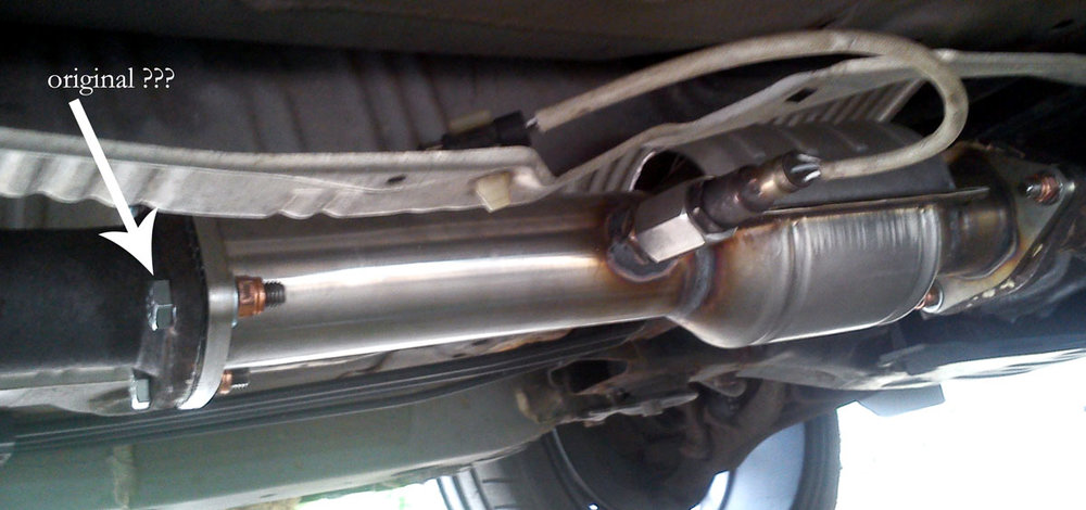

kardynau Geschrieben 2. Mai 2014 Teilen Geschrieben 2. Mai 2014 ...sieht alles gut aus aber sind das originale auspuff-Honda-schrauben? sie sehen wie baumarkt-schrauben aus. http://www.cosgan.de/images/smilie/konfus/a015.gif Zitieren I-I O N D A - ich will nichts anderes Link zu diesem Kommentar Auf anderen Seiten teilen Mehr Optionen zum Teilen...
Didi TypS Geschrieben 2. Mai 2014 Teilen Geschrieben 2. Mai 2014 Das macht doch nichts wenn das irgendwelche Schrauben sind, oder???? Ich hab nähmlich auch solche, sogar mit normalen Muttern. Bis jetzt haben sie gehalten. Zitieren Link zu diesem Kommentar Auf anderen Seiten teilen Mehr Optionen zum Teilen...
kardynau Geschrieben 2. Mai 2014 Teilen Geschrieben 2. Mai 2014 (bearbeitet) ..."bis jetzt" @Didi TypS, heißt hier seit wann/wie lange haben sie gehalten? :)) 10 jahre ist schon OK. natürlich macht etwas aus welche schrauben/mutter benutzt wurden, ganz besonders beim Auspuff wegen...z. b. salz, wasser, hohe temperaturen usw... auch bei Hornbach gibt's deswegen verschiedene (solche und solche) zu anderen/verschiedenen preisen. kurz gesagt...original-schrauben/muttern rosten langsamer. aber wenn man nur kurzfristig denkt, dann sind baumarkt-schrauben schon OK. solche lösung, ist z. b. nix für mich, ich will min 10 jahre ruhe haben aber wie jeder will. Bearbeitet 2. Mai 2014 von kardynau Zitieren I-I O N D A - ich will nichts anderes Link zu diesem Kommentar Auf anderen Seiten teilen Mehr Optionen zum Teilen...
Skypa Geschrieben 3. Mai 2014 Teilen Geschrieben 3. Mai 2014 (bearbeitet) Bei allem Verständnis. Denkst du, dass Honda sich in Sachen Schrauben irgendetwas spezielles aussucht? Da wird der billigste Edelstahl(wenn überhaupt)-Anbieter genommen und fertig. Eine Edelstahlschraube aus einem Baumarkt hierzulande (DIN!!) ist selbst aus der billigsten Abteilung schon hochwertiger als aus Fernost, das ist ja wohl Fakt. Wenn ich mir allein die Muttern und schrauben im Motorraum meines CNs angeschaut hatte, wurde mir übel. Da war nichts aus Edelstahl. Bearbeitet 3. Mai 2014 von Skypa Zitieren http://images.spritmonitor.de/579805_5.png Link zu diesem Kommentar Auf anderen Seiten teilen Mehr Optionen zum Teilen...
kretschi74 Geschrieben 3. Mai 2014 Teilen Geschrieben 3. Mai 2014 Aus meiner Erfahrung kann ich auch nur sagen das die Hondamuttern für die Abgasanlage das Letzte sind,vorallem total weiches Material.Beim CC7 hab ich dann auch Nirobolzen mit Muttern verbaut Zitieren Link zu diesem Kommentar Auf anderen Seiten teilen Mehr Optionen zum Teilen...
kardynau Geschrieben 3. Mai 2014 Teilen Geschrieben 3. Mai 2014 (bearbeitet) ... Denkst du, dass Honda sich in Sachen Schrauben irgendetwas spezielles aussucht?... das denke ich nicht, das weiß ich! :D Honda verbaut keine schrauben sondern nur bolzen (am kat) und sie halten kat-leben lang, außer man benutzt beim auspuffwechsel die flex. bolzen und muttern sind aus verschiedenen materialien, da ja alle mutter nach kürzerer zeit so ca. 10 jahren erneuert werden, bolzen dagegen nie. bolzen haben richtige länge als auch ein feines gewinde und muttern sind selbstsichernd und haben ein spezielles profil am rand, d. h. alles ist gut durchdacht, I-Ionda halt :p. nicht ohne grund kostet so ein honda-bolzen um 10,00 eur (lehrgeld für manche) und eine mutter ca. 0,20 eur. qualität hat seinen preis. ich bin einfach nur erstaunt was da so leute verbauen bzw. wie sie experimentieren. :schock: Honda-abgasanlage ist nicht billig aber sie ist geprüft und hält so ca. 11 jahre lang (ohne kat) ist aber für manche hier zu teuer aber welche probleme nach monaten oder sogar jahren mit einer fremden anlage entstehen werden, denken so manche nicht nach. alles schön billiger gekauft und vorerst funktioniert nur wie lange? kat kleiner, mit weniger fläche und fraglicher qualität. wie lange funktioniert alles zufriedenstellend? jetzt alles glänzt, schön gespart und sieht gut aus aber leider sehen wir später, nach monaten/jahren, nicht wie so manche hier auf die nase fallen, extra geld aufwenden müssen, um alles wieder in ordnung zu bringen. aber viel spass beim rumexperimentieren wünsche ich euch. :repekt: ps.: eine auspuffanlage ist nur so stark wie ihr schwächstes glied. noch: 10 PS extra ha ...ha ha... Bearbeitet 3. Mai 2014 von kardynau Zitieren I-I O N D A - ich will nichts anderes Link zu diesem Kommentar Auf anderen Seiten teilen Mehr Optionen zum Teilen...
kretschi74 Geschrieben 3. Mai 2014 Teilen Geschrieben 3. Mai 2014 Kann man nicht immer bestätigen.Bei meinem jetzt 10,5 Jahre altem und ca190 irgendwastausend km CL9 ist die erste AGA noch verbaut und in einem gutem Zustand.Beim damaligem CC7 hat selbst original Hondateil für damals 1000 DM nur vier Jahre gehalten.Da kaufst du dir freiwillig für unter 100 DM nen Nachrüstschalldämpfer und wechselst den schnell mal,da ja Niroschrauben selbst verbaut sind. Zitieren Link zu diesem Kommentar Auf anderen Seiten teilen Mehr Optionen zum Teilen...
hoschi Geschrieben 3. Mai 2014 Teilen Geschrieben 3. Mai 2014 Haben nach 9 Jahren ( 180000 km ) immer noch die originale 1. Auspuffanlage unterm Accord . Zitieren Link zu diesem Kommentar Auf anderen Seiten teilen Mehr Optionen zum Teilen...
Blackcross Geschrieben 3. Mai 2014 Teilen Geschrieben 3. Mai 2014 original honda auspuff schrauben...muhahaha..meinste honda stellt die teile selber her oder was xD jede anderen anständigen schrauben aus edelstahl sind besser und billiger ^^ Zitieren Link zu diesem Kommentar Auf anderen Seiten teilen Mehr Optionen zum Teilen...
kardynau Geschrieben 3. Mai 2014 Teilen Geschrieben 3. Mai 2014 (bearbeitet) ....Beim damaligem CC7 hat selbst original Hondateil für damals 1000 DM nur vier Jahre gehalten.... ...das glaubst du doch selber nicht was du das schreibst oder...:D bosal, walker oder no-name halten länger.! Bearbeitet 4. Mai 2014 von kardynau Zitieren I-I O N D A - ich will nichts anderes Link zu diesem Kommentar Auf anderen Seiten teilen Mehr Optionen zum Teilen...

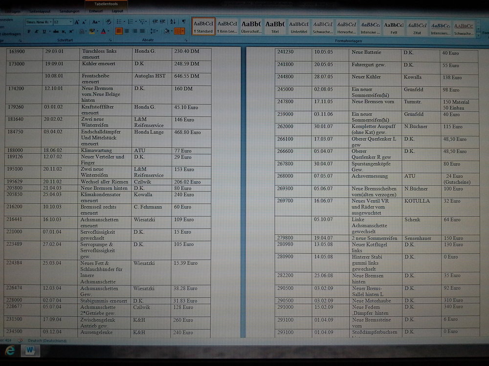

kretschi74 Geschrieben 4. Mai 2014 Teilen Geschrieben 4. Mai 2014 Hast recht,5 Jahre gehalten bei exakt 468,80 Euro zu Nachrüstanlage für 115 Euro . Hier kannst du es gern nachlesen,ist meine Liste vom CC 7 ,wo drin steht was und wann welche Teile gewechselt wurden. Zitieren Link zu diesem Kommentar Auf anderen Seiten teilen Mehr Optionen zum Teilen...
Uzi Geschrieben 4. Mai 2014 Autor Teilen Geschrieben 4. Mai 2014 Also, ich hab ja schon öfters an nem Honda Auspuff rumgeschraubt, sei es Prelude oder Civic etc. Die Stehbolzen im Kat sahen fast immer noch gut aus und halten auch den Umwelteinflüssen stand, egal ob der Wagen 10 oder 20 Jahre auf dem Buckel hat... Allerdings war das Problem, dass die Muttern (von Honda) schon nach einem Winter so vergammelt waren, dass sie bei der Demontage nach paar Jahren einfach zerbröselten! So war es auch beim KAT-Umbau. Da in dem 200Zeller eh keine original Stehbolzen verwendet werden können, hat sich für mich die Frage damit schon erledigt. Ich wollte nur unbesingt selbstsichernde Kupfermuttern haben, und da kann man nun mal nur verzinkte Schrauben nehmen mit hoher Güte... damit bin ich immer gut gefahren. Nur mal zur eigentlichen Frage: Woher krieg ich denn nun ne Komplettanlage??? Die meisten Anbieter beziehen sich nur auf die Endschalldämpfer Zitieren Link zu diesem Kommentar Auf anderen Seiten teilen Mehr Optionen zum Teilen...

Didi TypS Geschrieben 4. Mai 2014 Teilen Geschrieben 4. Mai 2014 Das mit dem Schrauben ist schon einleuchtend, hab mir halt bis jetzt auch nichts dabei gedacht, darum habe ich gefragt. Werde die Schrauben und Muttern gegen Edelstahl tauschen, dann passt das wieder. Aber welche aus dem Baumarkt und nicht die total überteuerten vom Hondahändler. Zitieren Link zu diesem Kommentar Auf anderen Seiten teilen Mehr Optionen zum Teilen...

kardynau Geschrieben 5. Mai 2014 Teilen Geschrieben 5. Mai 2014 (bearbeitet) ...sorry @kretschi74, da kann ich leider nicht wirklich sehen wie lange was gehalten hat. übrigens, endtopf geht immer schneller kaputt wegen kondenswasser (je nach fahrweise) aber alles andere so ca. 10 Jahre. außer kat, der hält so gut wie ewig bei normaler fahrweise. ps.: z. b. auf dem bild " Kompletter Auspuff (ohne Kat) bew. 115 eur" wie geht das denn mit dem preis? außerdem,veraschung wäre auch möglich oder? ...ist voll üblich in diesem gewerbe. Bearbeitet 5. Mai 2014 von kardynau Zitieren I-I O N D A - ich will nichts anderes Link zu diesem Kommentar Auf anderen Seiten teilen Mehr Optionen zum Teilen...
