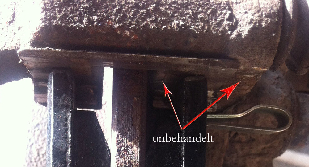

brummel070 Geschrieben 7. April 2014 Teilen Geschrieben 7. April 2014 (bearbeitet) Hallo Freunde ich habe am letzten Wochenende die Sommerreifen montiert und gesehen dass die Beläge hinten total fertig sind. Heute habe ich die neuen Beläge montiert, und dabei ein paar Bilder gemacht. Hier eine kleine Hilfestellung, dass es nie mehr ein Problem mit den hinteren Bremsen gibt. Da ja der Honda Accord ein wenig Anfällig für Bremsprobleme sei.... (sind überigens andere Automarken auch......) Also Reifen runter, und die beiden Schrauben vom Bremssattel lösen. Alte Bremsbeläge rausnehmen. Als erstes die Gleitflächen an denen die Bremsbeläge aufliegen / gleiten mit einer Feile reinigen. Auf keinen Fall irgendwelche Schmiermittelchen drauf geben. Aber dies habe ich ja schon mehrmalig geschildert. Meistens sind die neuen Bremsbeläge immer noch zu "passgenau" Dies war auch wieder bei meinen Belägen so. So dass die Beläge ein klein wenig Spiel haben. (0,2-0,4mm) Hier nun auf dem Bild zu sehen wo die Beläge geklemmt haben. Diese Flächen (links und rechts) habe ich mit der Flex ein wenig abgeschliffen. http://www.bilder-hochladen.net/files/eo2n-47-8d5e.jpg Wie auf diesem Bild zu sehen, müssen die beiden Beläge ganz leicht ohne Widerstand montiert werden können. http://www.bilder-hochladen.net/files/eo2n-48-47d1.jpg So nun aber zum wichtigsten Punkt. Da die alten Beläge total abgefahren waren, steht der Bremskolben natürlicherweise ganz draußen. Hier ist es nun ein einfaches zu kontrollieren ob die Nut, in der die Staubschutzmanschette abdichtet, auch wirklich noch sauber ist und abdichet. Sehr oft kommt es vor, dass sich in dieser Nut Rost bildet. Und dadurch dringt Wasser und Schmutz hinter die Dichtnut. Und in weiterer Folge rosten dann die Bremskolben, und dann stecken irgendwann die Bremsen!!! ALSO: mit einem kleinen Schraubendreher die Manschette ganz vorsichtig aus der Nut aushebeln und über den Kolben schieben. Hier ist nun schön zu sehen, dass zwar der vordere Teil am Bremskolben verschmutzt ist, die Nut aber in Ordnung ist. Auch diie hinter der Nut liegende Zylinderfläche ist schön glatt und frei von jeglicher Korrosion. Nun die Nut und den vorderen Teil des Bremskolbens säubern. Ich verwende nun eine handelsübliche Spritze mit einer großen Nadel um die gesäuberte Nut mit einem säurefreien Fett zu befüllen. http://www.bilder-hochladen.net/files/eo2n-4a-7ef6.jpg Jetzt am besten mit einer Wasserpumpenzange kontrollieren ob sich der Bremskolben leicht drehen lässt. Dies ist eigentlich immer der Fall wenn der zylindrische Aussendurchmesser des Bremskolbens glänzt. (aber ACHTUNG, die Staubschutzmanschette nicht verletzen!!!!) http://www.bilder-hochladen.net/files/eo2n-4f-2a79.jpg Nun die Staubschutzmanschette wieder nach vorne schieben. So dass sie wieder sauber in die Nut rein geht. So sollte es dann aussehen. http://www.bilder-hochladen.net/files/eo2n-4b-a8f1.jpg Nun den Bremskolben wieder zurück drücken. Dies muss mit der Hand möglich sein, also ohne viel Kraftaufwand!!! (Funktioniert nur bei Bremssättel wo die Handbremse nicht auf die Bremsbeläge zugreift!) Also z.B. Accord Tourer IX cw3 2,2i dtec (Ansonsten muss man die Bremskolben hineindrehen!!!!) So sollte dies nun aussehen. http://www.bilder-hochladen.net/files/eo2n-4c-37a7.jpg Jezt den hinteren Bremsbelag (mit den drei Spreizkrallen) in den Bremskolben stecken. http://www.bilder-hochladen.net/files/eo2n-4d-b3e3.jpg Und den vorderen Bremsbelag einfach in die Führung legen. Nun den Bremssattel wieder montieren. Und die beiden Schrauben wieder festziehen. Sieht dann so aus. http://www.bilder-hochladen.net/files/eo2n-4e-1d7f.jpg Ich habe in diesem Zuge gleich die Bremsflüssigkeit gewechselt. Darum habe ich die Entlüftungsschrauben / Gewinde mit Kupferpaste versehen. Ach hier noch ein Bild von einem korrodierten Bremskolben. Diese beiden vorderen Bremskolben habe ich vor 2 Wochen bei dem Audi S3 von meinem Sohn gewechselt. So sieht ein Bremskolben nach ein paar Monaten aus, wenn eine Staubschutzmanschette defekt ist!!!! http://www.bilder-hochladen.net/files/eo2n-4h-6c4b.jpg Also Freunde Macht euch die Mühe, am besten immer nach dem Winter, wenn ihr die Sommerreifen montiert. Ich mach dies seit über 25 Jahren, und musste noch nie wegen Bremsproblemen in eine Werkstatt. Hoffe ich konnte euch eine kleine Hilfestellung geben. Bei Fragen bin ich gerne bereit diesen Thread zu erweitern. Liebe Grüße aus Tirol Harald Bearbeitet 8. April 2014 von brummel070 Zitieren brummel070 Link zu diesem Kommentar Auf anderen Seiten teilen Mehr Optionen zum Teilen...
tux Geschrieben 7. April 2014 Teilen Geschrieben 7. April 2014 Hallo Bummel, danke für die bebilderte Anleitung.:repekt: Auf Bild 3 von oben ist der Bremskolben total narbig verrostet, auf Bild 6 ist er metallisch blank. Wie hast du den bearbeitet? THX tux Zitieren Link zu diesem Kommentar Auf anderen Seiten teilen Mehr Optionen zum Teilen...

brummel070 Geschrieben 8. April 2014 Autor Teilen Geschrieben 8. April 2014 Hallo Bummel, danke für die bebilderte Anleitung.:repekt: Auf Bild 3 von oben ist der Bremskolben total narbig verrostet, auf Bild 6 ist er metallisch blank. Wie hast du den bearbeitet? THX tux nein das war kein Rost. war nur eine oberflächliche Verschmutzung!! Aber auch wenn es im Außenbereich Rost wäre, dann macht das nichts!! Wichtig ist, dass die Nut sauber und Rostfrei ist!! Zitieren brummel070 Link zu diesem Kommentar Auf anderen Seiten teilen Mehr Optionen zum Teilen...

brummel070 Geschrieben 8. April 2014 Autor Teilen Geschrieben 8. April 2014 (bearbeitet) So hier nun die Bilder aus dem Forum Hallo Freunde ich habe am letzten Wochenende die Sommerreifen montiert und gesehen dass die Beläge hinten total fertig sind. Heute habe ich die neuen Beläge montiert, und dabei ein paar Bilder gemacht. Hier eine kleine Hilfestellung, dass es nie mehr ein Problem mit den hinteren Bremsen gibt. Da ja der Honda Accord ein wenig Anfällig für Bremsprobleme sei.... (sind überigens andere Automarken auch......) Also Reifen runter, und die beiden Schrauben vom Bremssattel lösen. Alte Bremsbeläge rausnehmen. Als erstes die Gleitflächen an denen die Bremsbeläge aufliegen / gleiten mit einer Feile reinigen. Auf keinen Fall irgendwelche Schmiermittelchen drauf geben. Aber dies habe ich ja schon mehrmalig geschildert. Meistens sind die neuen Bremsbeläge immer noch zu "passgenau" Dies war auch wieder bei meinen Belägen so. So dass die Beläge ein klein wenig Spiel haben. (0,2-0,4mm) Hier nun auf dem Bild zu sehen wo die Beläge geklemmt haben. Diese Flächen (links und rechts) habe ich mit der Flex ein wenig abgeschliffen. Wie auf diesem Bild zu sehen, müssen die beiden Beläge ganz leicht ohne Widerstand montiert werden können. So nun aber zum wichtigsten Punkt. Da die alten Beläge total abgefahren waren, steht der Bremskolben natürlicherweise ganz draußen. Hier ist es nun ein einfaches zu kontrollieren ob die Nut, in der die Staubschutzmanschette abdichtet, auch wirklich noch sauber ist und abdichet. Sehr oft kommt es vor, dass sich in dieser Nut Rost bildet. Und dadurch dringt Wasser und Schmutz hinter die Dichtnut. Und in weiterer Folge rosten dann die Bremskolben, und dann stecken irgendwann die Bremsen!!! ALSO: mit einem kleinen Schraubendreher die Manschette ganz vorsichtig aus der Nut aushebeln und über den Kolben schieben. Hier ist nun schön zu sehen, dass zwar der vordere Teil am Bremskolben verschmutzt ist, die Nut aber in Ordnung ist. Auch diie hinter der Nut liegende Zylinderfläche ist schön glatt und frei von jeglicher Korrosion. Nun die Nut und den vorderen Teil des Bremskolbens säubern. Ich verwende nun eine handelsübliche Spritze mit einer großen Nadel um die gesäuberte Nut mit einem säurefreien Fett zu befüllen. Jetzt am besten mit einer Wasserpumpenzange kontrollieren ob sich der Bremskolben leicht drehen lässt. Dies ist eigentlich immer der Fall wenn der zylindrische Aussendurchmesser des Bremskolbens glänzt. (aber ACHTUNG, die Staubschutzmanschette nicht verletzen!!!!) Nun die Staubschutzmanschette wieder nach vorne schieben. So dass sie wieder sauber in die Nut rein geht. So sollte es dann aussehen. Nun den Bremskolben wieder zurück drücken. Dies muss mit der Hand möglich sein, also ohne viel Kraftaufwand!!! (Funktioniert nur bei Bremssättel wo die Handbremse nicht auf die Bremsbeläge zugreift!) Also z.B. Accord Tourer IX cw3 2,2i dtec (Ansonsten muss man die Bremskolben hineindrehen!!!!) So sollte dies nun aussehen. Jezt den hinteren Bremsbelag (mit den drei Spreizkrallen) in den Bremskolben stecken. Und den vorderen Bremsbelag einfach in die Führung legen. Nun den Bremssattel wieder montieren. Und die beiden Schrauben wieder festziehen. Sieht dann so aus. Ich habe in diesem Zuge gleich die Bremsflüssigkeit gewechselt. Darum habe ich die Entlüftungsschrauben / Gewinde mit Kupferpaste versehen. Ach hier noch ein Bild von einem korrodierten Bremskolben. Diese beiden vorderen Bremskolben habe ich vor 2 Wochen bei dem Audi S3 von meinem Sohn gewechselt. So sieht ein Bremskolben nach ein paar Monaten aus, wenn eine Staubschutzmanschette defekt ist!!!! Also Freunde Macht euch die Mühe, am besten immer nach dem Winter, wenn ihr die Sommerreifen montiert. Ich mach dies seit über 25 Jahren, und musste noch nie wegen Bremsproblemen in eine Werkstatt. Hoffe ich konnte euch eine kleine Hilfestellung geben. Bei Fragen bin ich gerne bereit diesen Thread zu erweitern. Liebe Grüße aus Tirol Harald Bearbeitet 8. April 2014 von brummel070 Zitieren brummel070 Link zu diesem Kommentar Auf anderen Seiten teilen Mehr Optionen zum Teilen...
kardynau Geschrieben 9. April 2014 Teilen Geschrieben 9. April 2014 (bearbeitet) hi, was hätte ich anders oder noch oder so nicht gemacht: noch: Führungsbolzen auf Leichtgängigkeit prüfennoch: Bolzenmanschetten auf Beschädigung überprüfennoch: Bremssattel gründlich reinigennoch: Bremsbelaghalter abbauen und reinigennoch: auf Kontaktstellen/Kanten der Bremsbeläge Molykote M77 auftragenso nicht: man benutzt keine Flex, um Beläge abzuschleifenso nicht: man benutzt keine Wasserpumpenzange um den Bremskolben zu kontrollieren, da dadurch die Oberfläche des Kolbens beschädigt wird. Wenn Kolben sich leicht/problemlos hineindrücken lässt, ist die Oberfläche des Kolbens nicht verrostet. Bremsbelaghalter abbauen und reinigen: Auf Kontaktstellen/Kanten der Bremsbeläge Molykote M77 auftragen: Grüße http://www.cosgan.de/images/smilie/froehlich/a010.gif Bearbeitet 9. April 2014 von kardynau Zitieren [sIGPIC][/sIGPIC]I-I O N D A - ich will nichts anderes Link zu diesem Kommentar Auf anderen Seiten teilen Mehr Optionen zum Teilen...
brummel070 Geschrieben 9. April 2014 Autor Teilen Geschrieben 9. April 2014 hi, was hätte ich anders oder noch oder so nicht gemacht: noch: Führungsbolzen auf Leichtgängigkeit prüfennoch: Bolzenmanschetten auf Beschädigung überprüfennoch: Bremssattel gründlich reinigennoch: Bremsbelaghalter abbauen und reinigennoch: auf Kontaktstellen/Kanten der Bremsbeläge Molykote M77 auftragenso nicht: man benutzt keine Flex, um Beläge abzuschleifenso nicht: man benutzt keine Wasserpumpenzange um den Bremskolben zu kontrollieren, da dadurch die Oberfläche des Kolbens beschädigt wird. Wenn Kolben sich leicht/problemlos hineindrücken lässt, ist die Oberfläche des Kolbens nicht verrostet. Bremsbelaghalter abbauen und reinigen: Auf Kontaktstellen/Kanten der Bremsbeläge Molykote M77 auftragen: Grüße http://www.cosgan.de/images/smilie/froehlich/a010.gif Diese Arbeit führe ich sowieso immer durch! 1.Führungsbolzen auf Leichtgängigkeit prüfen 2. Bolzenmanschetten auf Beschädigung überprüfen 3. Bremssattel gründlich reinigen. 4. Bremsbelaghalter abbauen und reinigen 5. DAS IST FÜR MICH PERSÖNLICH EIN QUATSCH (mach ich seit 25 Jahren nicht) "auf Kontaktstellen/Kanten der Bremsbeläge Molykote M77 auftragen" 6. ICH HÄTTE ZWAR SOGAR EINE FRÄSMASCHINE, aber ich beherrsche das mit der Hand (auch schon seit 25 Jahren) "man benutzt keine Flex, um Beläge abzuschleifen" 7. Mit welchem Werkzeug drehst du den Kolben!!! An der Stelle wo ich auf dem Foto den Kolben mit der Wasserpumpenzange fasse spielt es überhaupt keine Rolle, zudem sollte man natürlicherweise mit ein wenig Gefühl an die Arbeit gehen.... Zitieren brummel070 Link zu diesem Kommentar Auf anderen Seiten teilen Mehr Optionen zum Teilen...
kardynau Geschrieben 9. April 2014 Teilen Geschrieben 9. April 2014 (bearbeitet) hi, bitte nicht alles kopieren. es steht ja alles davor! ...zu 1 bis 4: na ja was Du sowieso immer noch durchführst, können wir nicht sehen. ich dachte diese beschreibung ist vollständig! außerdem wurde nicht alles gemacht was du behauptest, wie z. b. "Bremssattel gründlich reinigen", siehe bild unten. zu 5. was für "DICH PERSÖNLICH EIN QUATSCH IST" von wegen Molykote M77 benutzen, ist irrelevant. Honda schreibt das vor! (ist halt besser, mehr optimal) zu 6. rost hinter dem bremsbelaghalter (bild unten) verschiebt bremsbelaghalter in richtung bremsbelag, dadurch hat bremsbelag weniger/zu wenig platz im bremssattel. Flex bei den bremsen ist für mich verboten! :wall: :motz: ...wenn man honda-teile nimmt, muss alles passen! wenn honda-teile nicht passen, hast fehler beim einbau gemacht! (...ist einfach) zu 7. Kolben zu drehen ist überflüssig, nicht nötig. (steht alles oben) dazu noch, bremskolben wurde "außen" behandelt (schwarze farbe, deine bilder oben). aus diesem grund rostet der bremskolben innen mehr als außen. wenn man Wasserpumpenzange benutzt, wird die oberfläche des bremskolbens "außen" beschädigt. dies verursacht mehr rost, ist dehalb nicht optimal, außerdem ist das keine richtige Prüfung auf funktion. Bearbeitet 9. April 2014 von kardynau Zitieren [sIGPIC][/sIGPIC]I-I O N D A - ich will nichts anderes Link zu diesem Kommentar Auf anderen Seiten teilen Mehr Optionen zum Teilen...
brummel070 Geschrieben 10. April 2014 Autor Teilen Geschrieben 10. April 2014 hi, Honda schreibt das vor! (ist halt besser, mehr optimal) was Honda vorschreibt interessiert mich nicht:D besser, bzw. mehr optimal ist relativ. Eines weiß ich aus Erfahrung, mit dieser Schmiererei an den Gleitflächen gehen die Beläge nach einem Jahr noch viel schwerer runter:roll: Da sich Bremsstaub, Schmutz mit dem Fett verbindet und dann die Beläge noch viel weniger gleiten:D:D:D Aber es soll jeder mal selber testen was er will, dann kommt man selber drauf:D zu 6. rost hinter dem bremsbelaghalter (bild unten) verschiebt bremsbelaghalter in richtung bremsbelag, dadurch hat bremsbelag weniger/zu wenig platz im bremssattel. Ja, das ist absolut korrekt, aber trotzdem haben meine Zimmermannbeläge nicht gepasst. Flex bei den bremsen ist für mich verboten! :wall: :motz: ...ach und auch das ist relativ. Wenn mein sein Handwerk gelernt hat, dann geht das auch mit einer Flex. Und ich behaupte mal dass ich mit einer Flex genauer arbeite, als manch andere mit einer Feile oder einer Fräsmaschine:D:D:D Und ich gehe mal davon aus, dass solche Arbeiten nur von Personen gemacht werden die ein wenig Erfahrung mit Werkzeug und Maschinen haben. ...wenn man honda-teile nimmt, muss alles passen! Originalteile sind definitiv preislich zu teuer (schlechtes Preisleistungsverhältnis) wenn honda-teile nicht passen, hast fehler beim einbau gemacht! (...ist einfach) Hab auch schon Originalteile gekauft die nicht passten. zu 7. dazu noch, bremskolben wurde "außen" behandelt Bremskolben wurde nicht bearbeitet! Sehr wohl aber wurde die komplette Bremsanlage durch eine Rüchrufaktion von Honda getauscht. Ach und wenn du alles schon so auf die Waagschale legst, warum hast du nicht schon lange eine "perfekte Beschreibung" hierfür ins Forum gestellt.:motz: Da wären vielleicht schon lange sehr viele Forumleser dankbar gewesen. Es ist ein einfaches, bei einem bestehenden Thread seinen Senf dazuzugeben.:motz: Zitieren brummel070 Link zu diesem Kommentar Auf anderen Seiten teilen Mehr Optionen zum Teilen...
