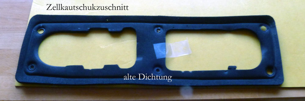

kardynau Geschrieben 16. April 2014 Geschrieben 16. April 2014 Dichtung für die Rückleuchte selbst gemacht - Accord Aerodeck CA5 Mein Fahrzeug: Honda Accord Aerodeck CA5 Bj.1987 76KW A20A1 mit Vergaser, Automatik, Km-Stand: ca. 65tkm. Benötigtes Werkzeug und Teile: Schere, alte Dichtung als Vorlage, Zellkautschukzuschnitt, Locheisen bzw. Lochzange, ein Hammer, stück Holz als Unterlage, ansonsten gute Laune und ein wenig Zeit. Grund: 33503-SE1-003-Honda-dichtung ist viel zu teuer. Honda-Dichtung für die Rückleuchte kostet so ca. um 50,00eur. Bei eBay ist sie für ca. 25,00eur zu kriegen. Aus Zellkautschukzuschnitt mit den Abmessungen 500x 1000 x 2 mm kann ich 4 Dichtungen bzw. eine Dichtung in ca. 10 Minuten für ca. 5,00 eur produzieren. Vorgehensweise: Die Umrisse der Dichtung grob und Befestigungslöcher genau abzeichnenDichtung ausschneidenBefestigungslöcher mit Locheisen ausschneidenDichtung anprobieren, falls nötig mit Schere anpassenSchutzfolie abziehen und Rückleuchte montieren Nun viel Spaß damit, Gruß :)) Zitieren I-I O N D A - ich will nichts anderes

Sangalaki Geschrieben 16. April 2014 Geschrieben 16. April 2014 sieht gut aus! Habe ich an meinem CB3 auch so gemacht Wichtig ist, dass es Zellkautschuk ist!! der hat geschossene Poren Moosgummi sieht fast genauso aus, ist biliger und hat offene Poren, ist also nicht dicht!! Zitieren
kardynau Geschrieben 16. April 2014 Autor Geschrieben 16. April 2014 ...nicht "Original Honda" ich bin schockiert :D ...muss spa..aaare! :D Diese Dichtung für die Rückleuchte wird so und so mit der dünnen Kante/Rand der Leuchte voll zerdrückt. Honda- Dichtung scheint ähnlich zu sein, so schaumartig und sie hält auch nicht ewig, leider. :cry: ...das war diese eBay-auktion: http://www.ebay.de/itm/251265773234?ssPageName=STRK:MEWNX:IT&_trksid=p3984.m1497.l2649 In der beschreibung stand: Zellkautschukzuschnitt in Industrie Qualität* * EPDM (APTK) Äthylen – Propylen - Terpolymere Beständigkeit: Ozon, Witterung, UV-Strahlung: sehr gut bis ausgezeichnet Öle und Fett Pflanzliche: sehr gut Tierische: bedingt - mineralische: mäßig Säuren, Basen, Alkohol: ausgezeichnet Hitzebeständig - 40 bis + 110 Grad ...mal schaue, wie lange sie hält. :)) Zitieren I-I O N D A - ich will nichts anderes
ACC-CDI-2T Geschrieben 17. April 2014 Geschrieben 17. April 2014 Sieht gut aus, Du musst nur ein bisserl mit evtl. Ölkontakt aufpassen, EPDM ist nicht mineralölbeständig. Silikonöl passt. Zitieren Km-log Nov 549.000
