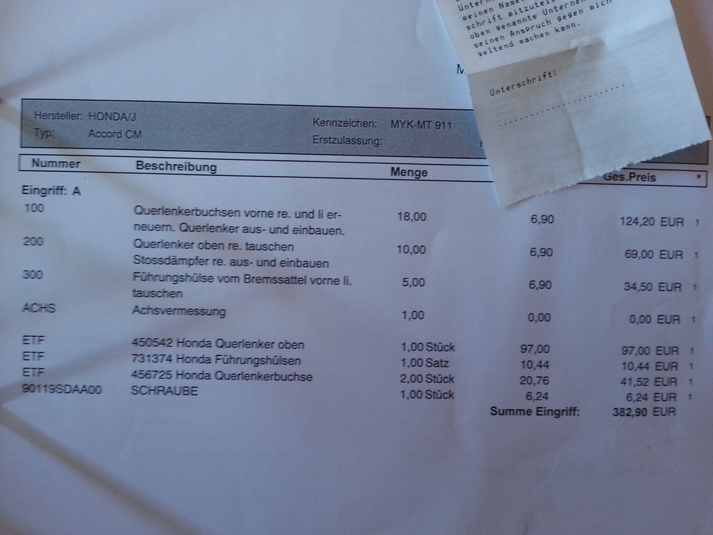

Louis2012 Geschrieben 21. April 2014 Teilen Geschrieben 21. April 2014 Ich hab ein Problem Mein Baby musste zum TÜV soweit kein Problem. Ein guter Freund von mir hat eine Frei Werkstatt und wir haben zusammen mit geschaut beim TÜV Prüfer Vorab mein Baby ist Tourrer 2,4 Baujahr 2003 Keine Mängel bis auf Querdenker vorne rechts Jetzt hat er rumtelefoniert und meinte den bekommt man nur komplett er kostet 210,-€ + Ich hab gedacht was Mus das Mus und mir keine Gedanken gemacht. Jetzt hab ich von mehrere Leuten gehört das er überteuert ist. Nun hab ich Bedenken das er mich ebenfalls übern Tisch zieht trotz Freundschaft Kann mir einer sagen was kostet ca so ein Querdenker komplett für Accord Sind da 210,-€ zu teuer. Danke für eure Hilfe schon mal in voraus Zitieren Link zu diesem Kommentar Auf anderen Seiten teilen Mehr Optionen zum Teilen...
Max85 Geschrieben 21. April 2014 Teilen Geschrieben 21. April 2014 Bei Honda habe ich vor einem halben Jahr 97€ + Steuer bezahlt. Einbau kostete 69€ + Steuer Zitieren Link zu diesem Kommentar Auf anderen Seiten teilen Mehr Optionen zum Teilen...
Louis2012 Geschrieben 21. April 2014 Autor Teilen Geschrieben 21. April 2014 Ohje da sind 210,- komplett am Ziel vorbei. Aber bevor ich was sage bei mir wurde der gewechselt wegen so gummilager Also komplett mit allen Lagern Das sind 113,-€ zuviel für ne frei Werkstatt und noch ein guter Freund Das ist heftig Zitieren Link zu diesem Kommentar Auf anderen Seiten teilen Mehr Optionen zum Teilen...
Max85 Geschrieben 21. April 2014 Teilen Geschrieben 21. April 2014 hab dir meine rechnung hoch geladen Zitieren Link zu diesem Kommentar Auf anderen Seiten teilen Mehr Optionen zum Teilen...

Max85 Geschrieben 21. April 2014 Teilen Geschrieben 21. April 2014 sorry hab irgendwie oben gelesen.... aber der untere wurde bei mir ja auch gemacht. wie seba erwähnte Zitieren Link zu diesem Kommentar Auf anderen Seiten teilen Mehr Optionen zum Teilen...
