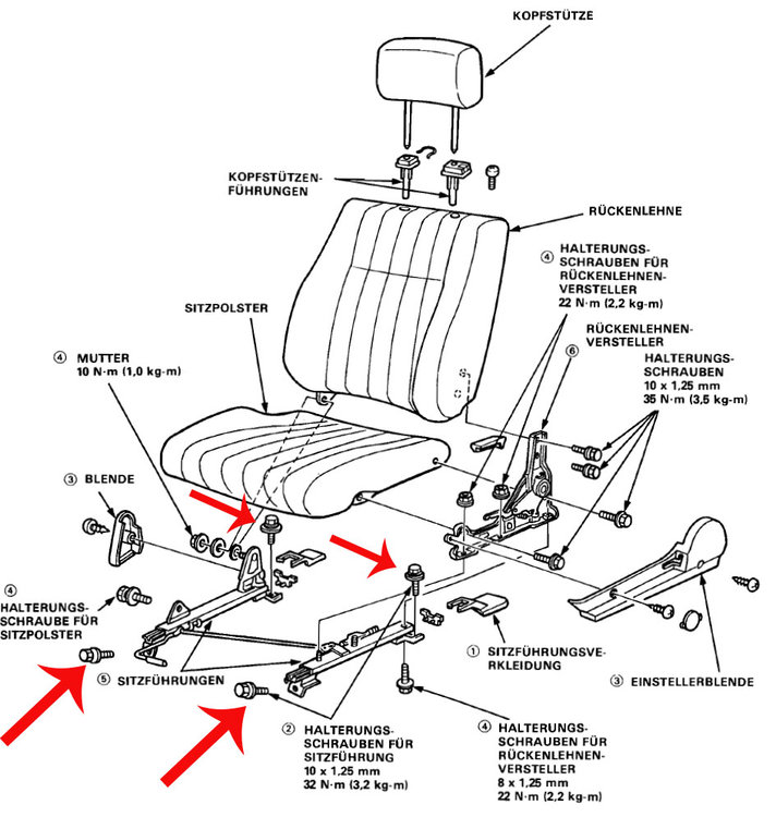

hi,
vordere sitze sind nur mit 4 schrauben befestigt, siehe pdf-datei unten.
ich denke aber gurtschloss abzumontieren/auszutauschen, geht ohne sitze zu entfernen (dies müsste gehen).
sitz so weit wie möglich verschieben und schraube abschrauben.(17 mm steck-schlüssel)
grüsse marek
sitze-ca5.pdf
Bearbeitet von kardynau

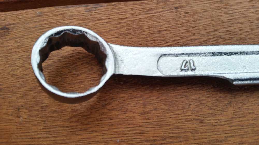

ok,
den sitz auszubauen ist aber nicht wirklich ein problem, sind ja nur 4 große schrauben.
danach ist der zugang leicht/optimal.
z. b. ks-werkzeug ratsche auf dem bild unten ohne sitzausbau wäre nicht schlecht.
